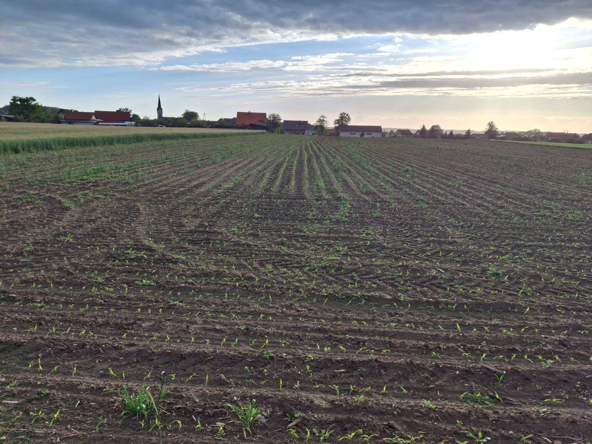

4 godziny temu, farmer1111 napisał(a):
Siew 30 kwietnia. Odbije się na plonowaniu jak tak długo wschodzi bo pierwszy raz mam posiane. Są miejsca że dopiero się przebija
U mnie jest taka sama. Siew nawet tydzień wcześniej. Na twardej glinie jeszcze się nie przebiła. Rok temu na tym polu gdzieś w czerwcu wzeszła. I była najladniejsza. Ogólnie to późne wschody wg mnie na kolbe mogą mieć wpływ. Bo rośliny to na 4m mialem, tylko kolba trochę za slaba
