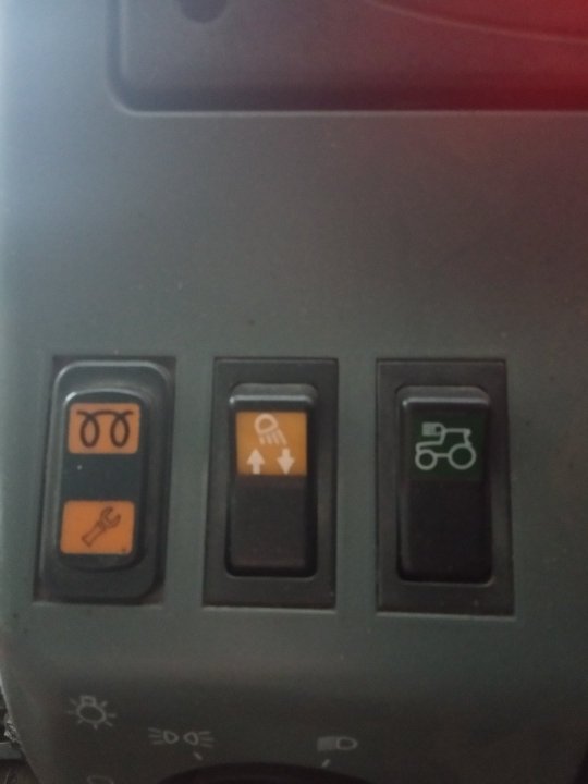

Jak macie podgrzewane te świece w case?
U mnie w mccormiku pali się kontrolka po lewej stronie. Jak jest koło 0 to nie pali się wcale . Im większy mróz tym dłużej się pali, więc dluzej się podgrzewają. W tamtym roku przy -25 chwilę zakręcił i odpalił.

To pewnie masz żarowe już, w tych Cumminsach są płomieniowe  i nie ma tu jakieś kontrolki nawet. Moja niby grzeje, ale nie widzę róznicy w zapalaniu, może paliwo nie idzie.

Gdzie masz te kontrolkę?
Dziś kontrolka paliła się z 10 sekund. Ciągnik nie odpalany dwa tygodnie. Przez dwa dni było po -17 a tak to koło -10-12 i praktycznie od strzała zagadał
