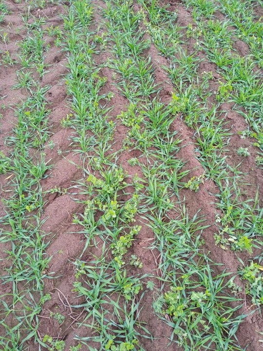

Pryskalem jęczmień ozimy snajperem i był w nim groch to nic grochowi się nie stało. Teraz pewnie zmarzł.
