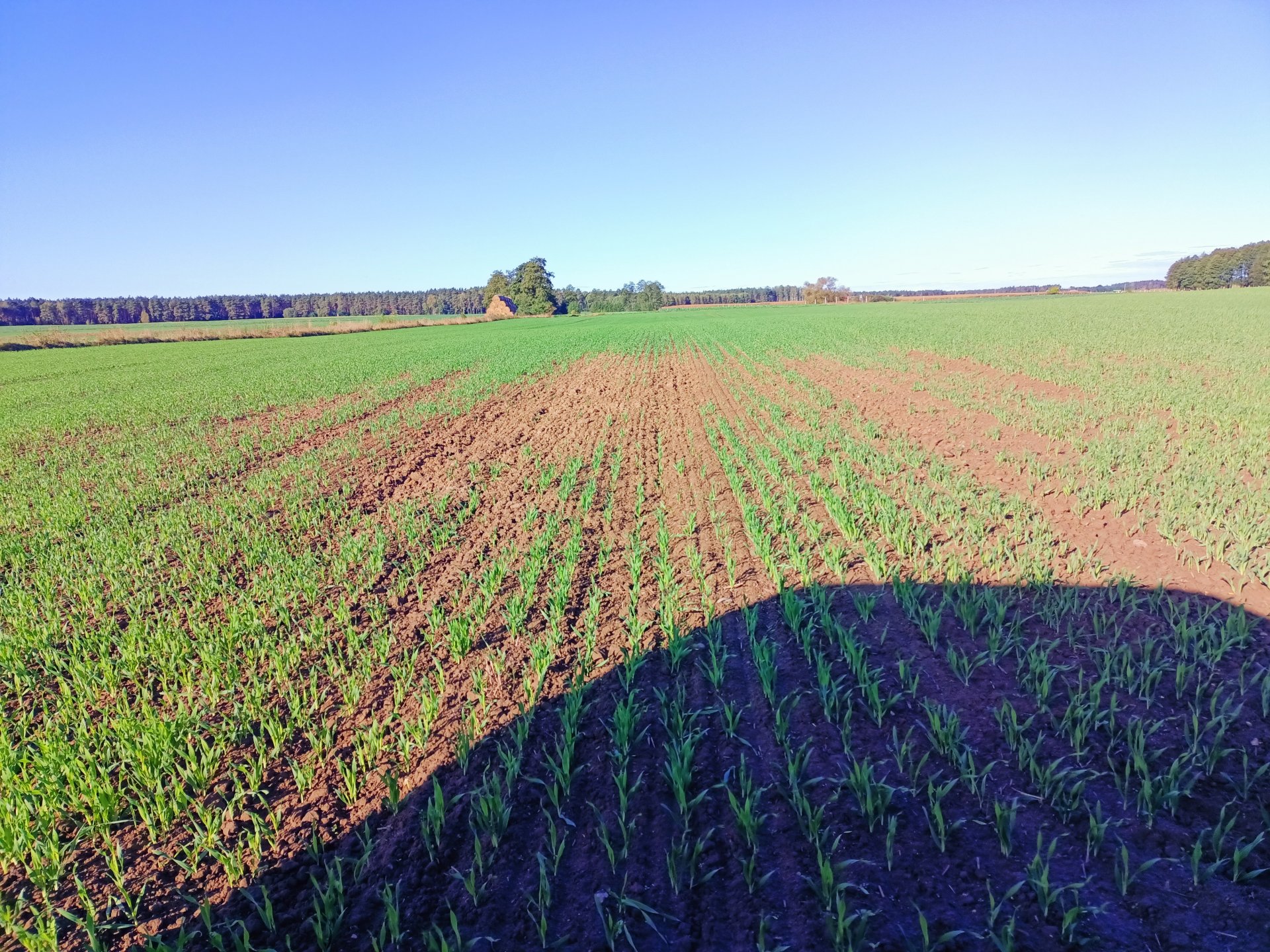

20 minut temu, Gerard123 napisał:
Panowie mam jechać w jęczmieniu taką mieszanką na chwasty i mszyce 0.35kg expert met+0.2l dff + 0.15kg inazuma,
Problem na tym,że wschody są bardzo nie równe i miejscami ma już dwa liście a miejscami zaczyna dopiero wychodzić.Czekać aż to wszystko wzejdzie czy pryskać?
Mam tak samo,ja poczekam jeszcze z tydzień

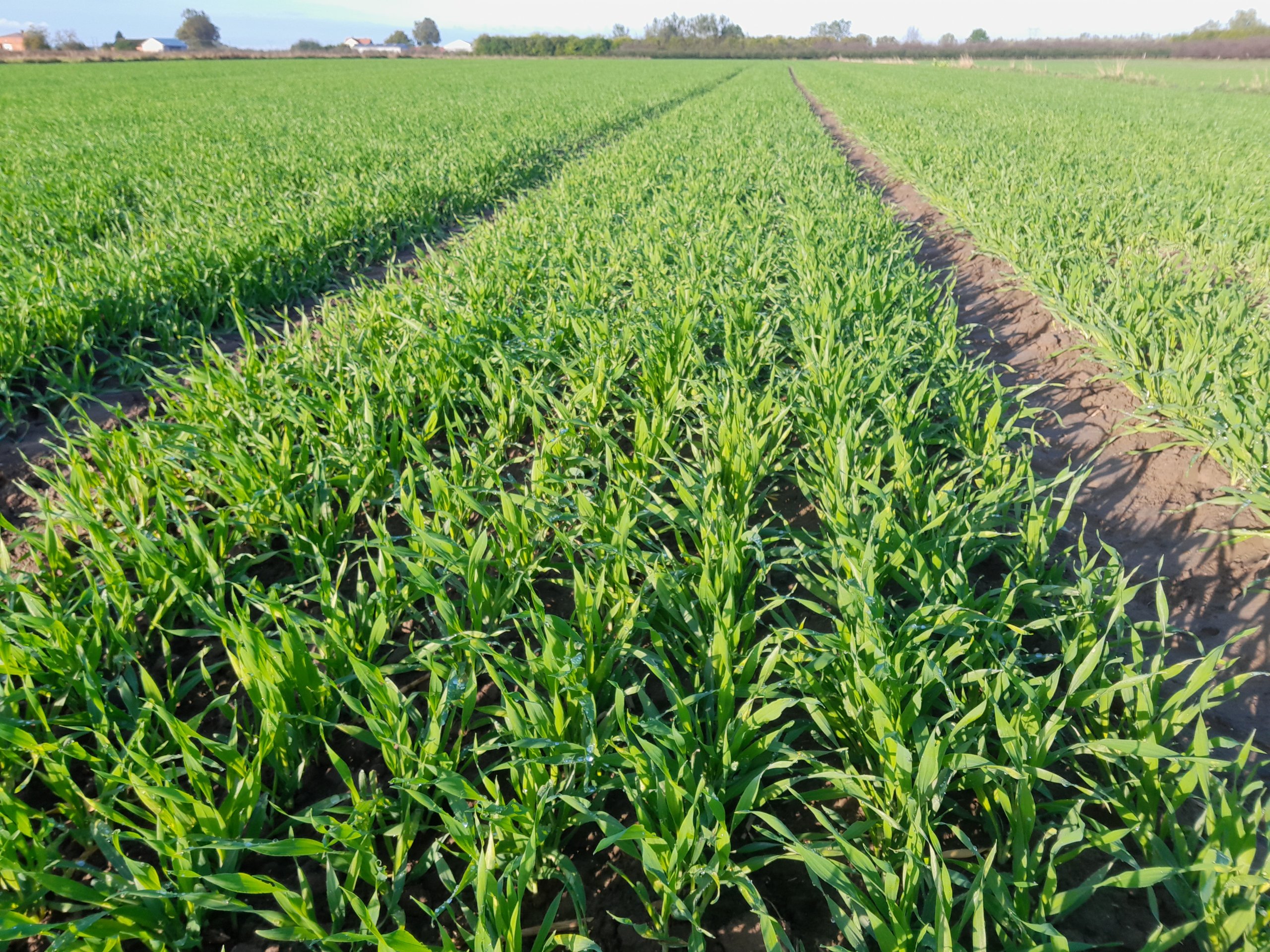

bartekac7    84
11 godzin temu, misio3p napisał:
Popryskałbym tylko herbicydem, bez inazumy.
Czemu? Insektycydy przecież można mieszać z herbicydem.

yacenty    3893
z Inazuma leć jak potrzeba z herbicydem tez. jak się uda na raz to oszczędzasz 50zl na ha

misio3p    2162
Oczywiście, że można. Nie widzę celu pryskania Inazumą na gołą ziemię.

yacenty    3893
niczym nie ma sensu pryskać na gołą ziemię.

misio3p    2162
Teraz pytanie czy mamy na myśli to samo pisząc "goła ziemia"
W sobotę posiałem jęczmień, a w środę popryskałem na gołą ziemię kombinacją CTU + DFF i uważam to za sensowne ponieważ badania pokazują, że zabieg wykonany zaraz po siewie najlepiej zwalcza wyczyńca polnego.

yacenty    3893
Ja to spłyciłem do insektycydów, a co do herbicydów w zbożach to zdecydowanie wole pryskać na szpilkę / 2-3 liść - zależy co i po co.

skywalker89    841
Ja miałem dzisiaj pryskać też w 2 liście, ale wieje, na weekend deszcz nadaja więc opryskam po deszczu raczej jakoś i akurat będzie miał z 3-4liscie to insektecyd coś tam zadziała lepiej

bartekac7    84
A ok. Zrozumiałem, że w ogóle jesteś przeciwnikiem mieszania herbicydu z insektycydem. Pzdr.

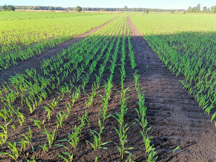

soltys48    19861
Czeska Sandra 20 dni od siewu a glinki dalej łyse
