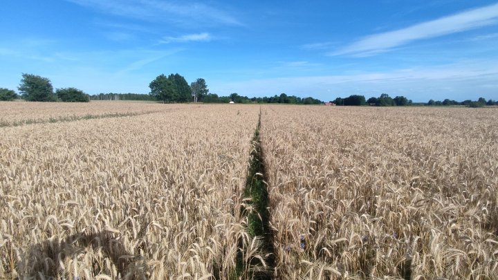

Średnia z większego kawałka wyszło 5 z kawałkiem. To na zdjęciu było najlepsze, wiec może może do 6 się zblizylo. To mi się zdaje, że czasem dużo słabsze tu wrzucają i piszą o jakichś abstrakcyjnych plonach. Wiadomo, że na zdjęciu wszystkiego nie widać i ciężko po nim ocenić.

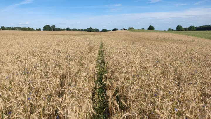

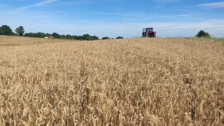

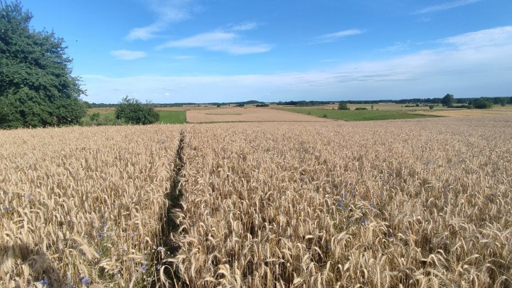

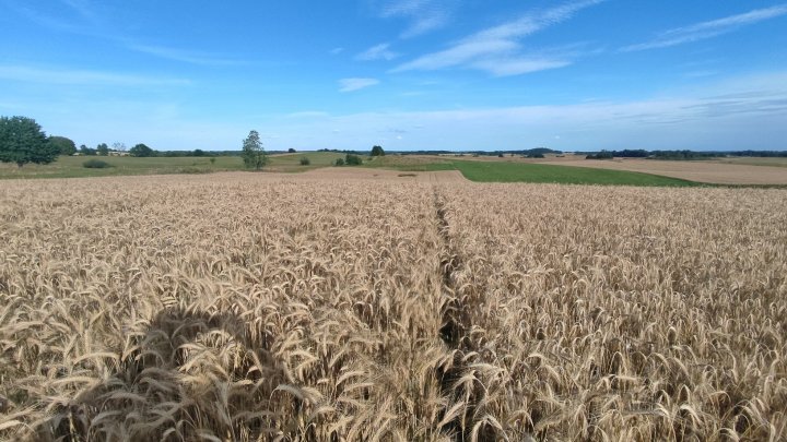

No to się przeszedłem dziś po całości. Na słabszym kawałku myślę, że w połowie tygodnia można wjeżdżać, na lepszym jeszcze troszkę trzeba poczekać - sporo miękkiego ziarna jeszcze się trafia. Pierwsze zdjęcie borwo, drugie i trzecie gringo - wszystko na lepszej działce, koło domu. Kolejne zdjęcia to gringo na słabszej działce. Generalnie kolo domu zboże jest dość równe. Borwo jest ponad hektar to rowniutkie ja całości, gringo koło 3ha, to może z pół hektara takiego słabszego od tego ze zdjęć by się znalazło. Za to na tej słabszej działce, to już bardziej skomplikowane. Koło 2ha wygląda tak jak na zdjęciu nr 4, potem z hektar jak na zdjęciu nr 5 i z dobry hektar takiej nędzy zarośniętej jak na ostatnich dwóch zdjęciach. Ciekaw jestem ile z tego naleci.
