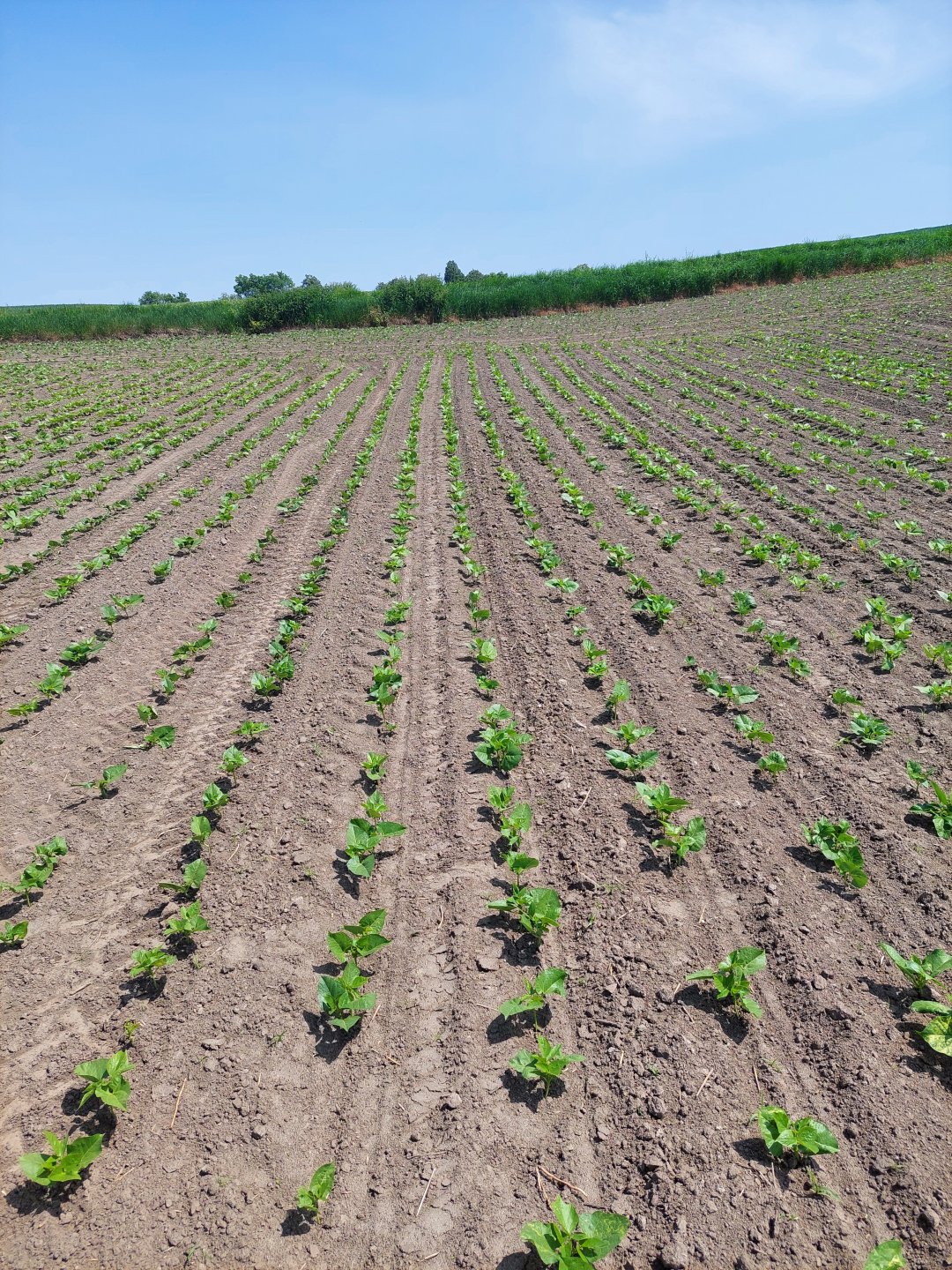

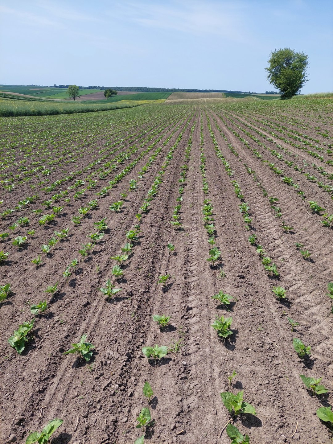

Fasola wygląd na dzień dzisiejszy tak
Nie czytałem co koledzy pisali, ale jak fasola zakryje międzyrzędzia to można karmić. Inaczej szkoda jechać
Uważam, że jak już to lepiej fosfor, gdyż jego zazwyczaj jest mniej, albo trudno dostępny albo uwsteczniony jakimś czynnikiem i to ważny składnik dla fasoli. Nie wiem jak dokładnie działa potas, ale w glebie decyduje o gospodarce wodnej i na suszę zasobna w potas gleba jest super.
Ja oprócz mocznika i siarczanu do oprysku basagranem nic jeszcze nie daję.
Zobaczymy jaka będzie pogoda przed i w czasie kwitnienia, wtedy będę myślał i reagował, bo jak na razie fasola mnie cieszy swoim wigorem i niczego jej nie brakuje, nawet jeszcze wilgoć jest.

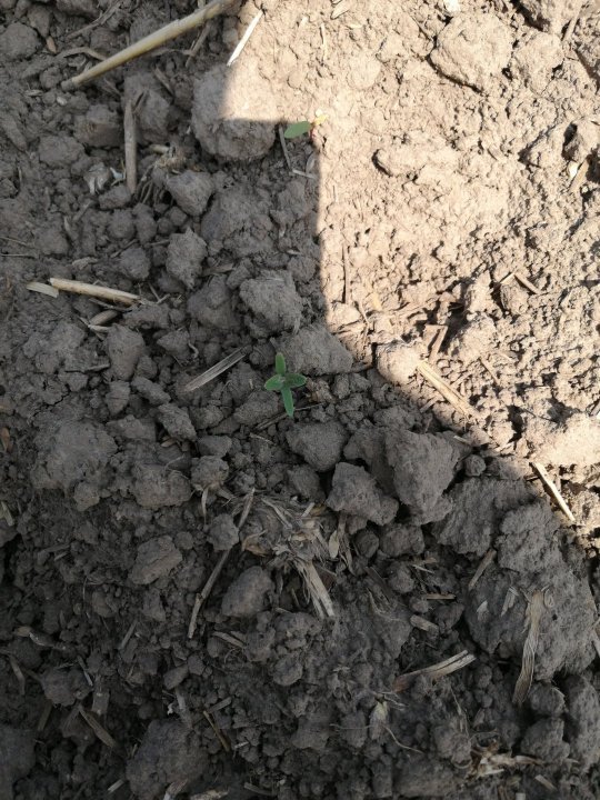

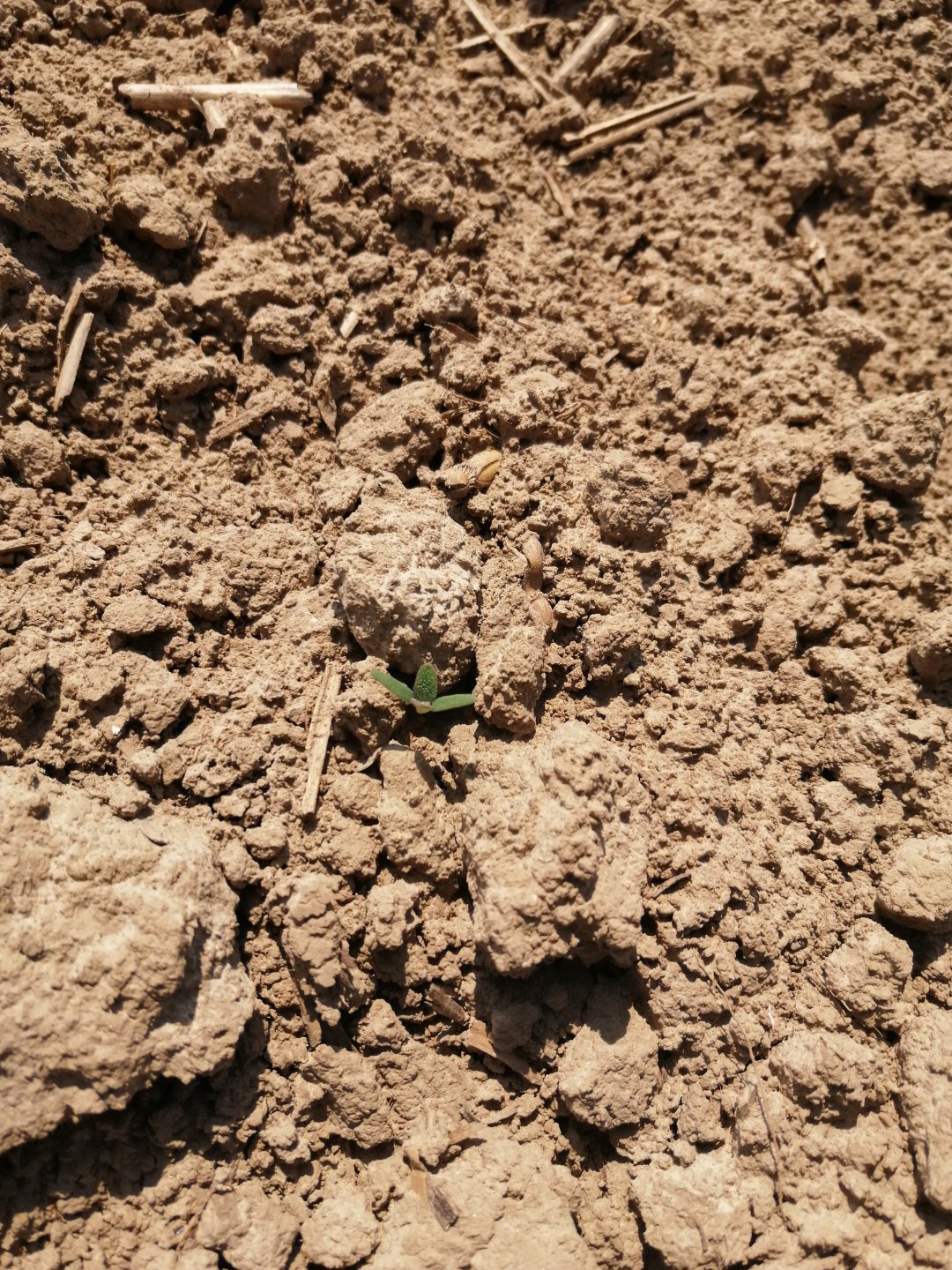

Panowie pytanie. W sobote mialem robic drugi raz corumem ale nie mialem jak a chwasty byly w fazie liscieni no i noce byly u mnie chlodne. Dzis bylem a komosa przez niedziele juz zdarzyla wypuścić 1 pare lisci wlasciwych... I teraz co to zrobic?
Opcja 1 corum ale w lekko wiekszej dawce np. 0.75l/ha
Opcja 2 corum 0.6+100ml butoxone
Opcja 3 corum 0.6+ dodac troche basagramu? Ile dodac?
Opcja 4 corum 0.6 + mocznik tak jak to robi @ravojrozumem, ze mocznik uszkadza powloke komosie i lepiej pobiera oprysk?
No i w kazdej opcji oczywiscie jeszcze ten dash
Nie ma jej az tak duzo ale sie trafia.
Fasola juz dostaj trojliscie. Sa elegancko widoczne czyli w sumie juz je ma
Edytowane przez kamil800
Jeżeli stosujesz Corum to nie baw sie w chwastoxy czy butaxone by nie przedobrzyć . Zrób miksa z Corum+Dasch + Basagram . Nie mniej nie szalej z Corum powyżej 0,6 najwyżej zwiększ odpowiednio Basagram (bentazon ) . Dobra by była fotka tych chwastów bo tak na opis to ciężko dobrać dawkę .

IMG_20230529_133435.jpg przespalem temat :/ w sobote bylo by idealnie ale nie moglem. Co do corumu to szedl 1 raz jak fasola wschodzila to po 0.6 fasola nie wykazala najmniejszej reakcji.
