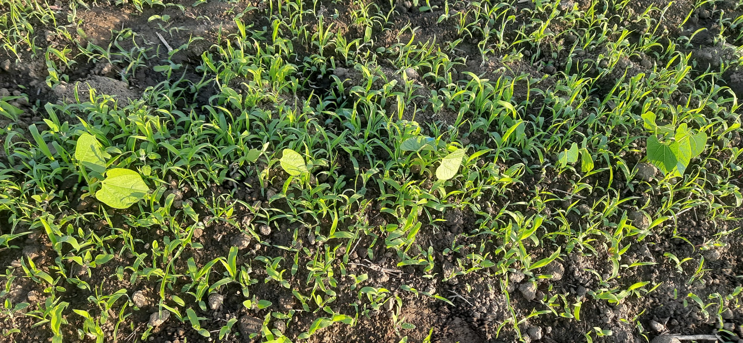

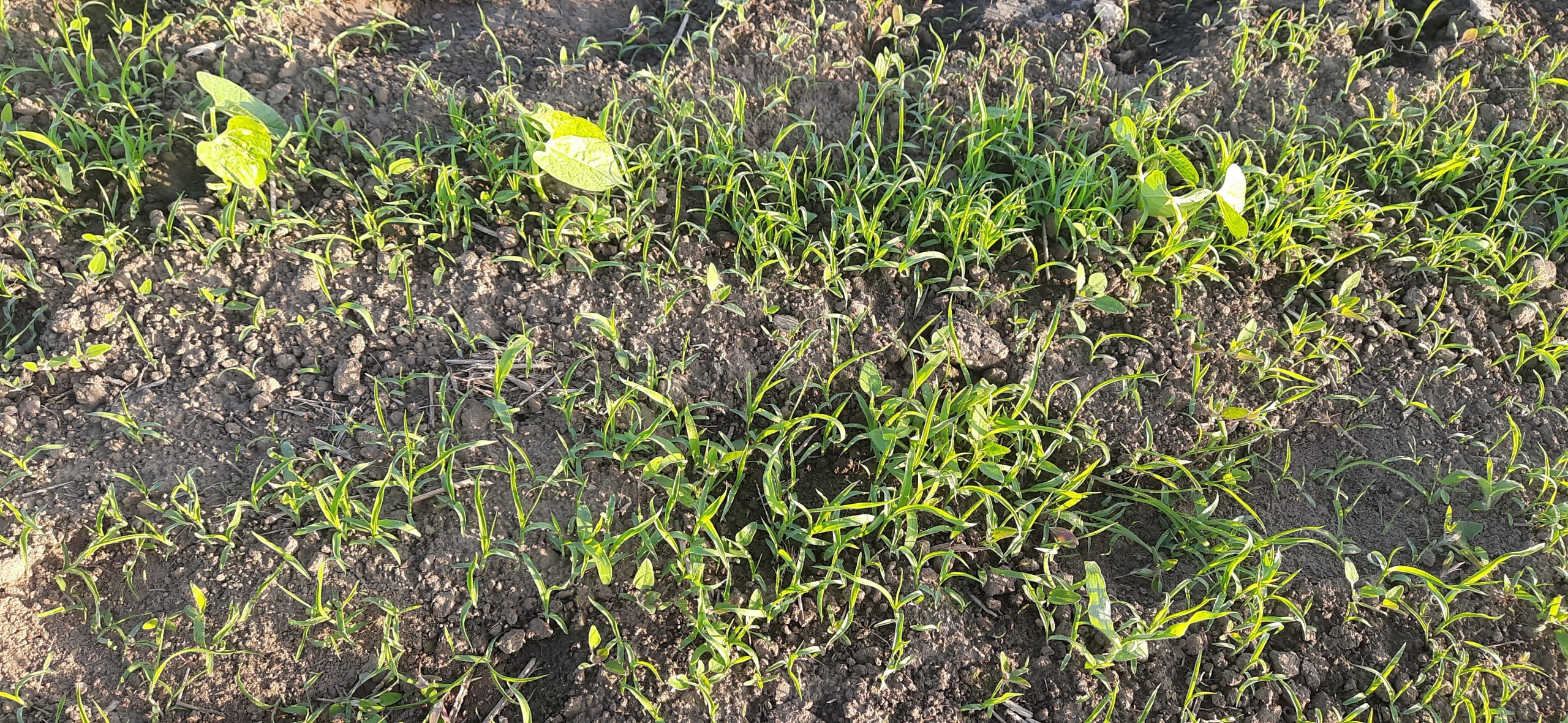

ja etofumesatu w fasoli nigdy... tak że tyle wiem że nawet burakom nalistnie potrafi zdeformować liście ale - już sakramentalne - "bez wpływu na plon" tylko co innego plonem w buraku co innego w fasoli
Yhm nigdy nie stosowałem.
etofumesat działa praktycznie wyłącznie doglebowo i przynajmniej teoretycznie niczego wzeszłego już usunąć nie powinien coś w podobie pendimetaliny i co najwyżej ew może poparzyć tylko z równym prawdopodobieństwem chwasty jak i fasolę i pewnie tylko na tym jego jako tak selektywność wobec fasoli polega.
Wątpię aby ktokolwiek robił profesjonalne testy tego pod kątem przydatności w fasoli ale tak w czystym zabiegu w wariantach przed i powschodowym
wątpię
Na jednym kawałku tego fiołka trochę mam ale doglebówka+basagram w dawkach dzielonych nie zniszczyły  go ale skutecznie przychamowały i dla jasia nie stanowił zbytniej konkurencji tylko nie pamiętam czy robiłem ten kawałek pielnikiem.
Krmiron jest dedykowany do buraków bodajże. Ja w ubiegłym roku dawałem 0,4 krmiron 1 l basagran i .o,7 corum i ten olejami dash bodajże 0,5 l , wzięło nawet rzepaki kwitnące i komose. Kontrolnie zostawiłem pasek 8m bez krmiron to komosa w lipcu odbiła i zagłuszyła fasolę.
Niby można dać i 0.7 kemironu. Moim zdaniem na pewno lepiej działa jak .0,2 chwastoksu ,bo ponim to fasola pokręcona i chwasty niby bierze ale za tydzień,dwa się odbudowuje wszystko

A w jakiej fazie fasola była?

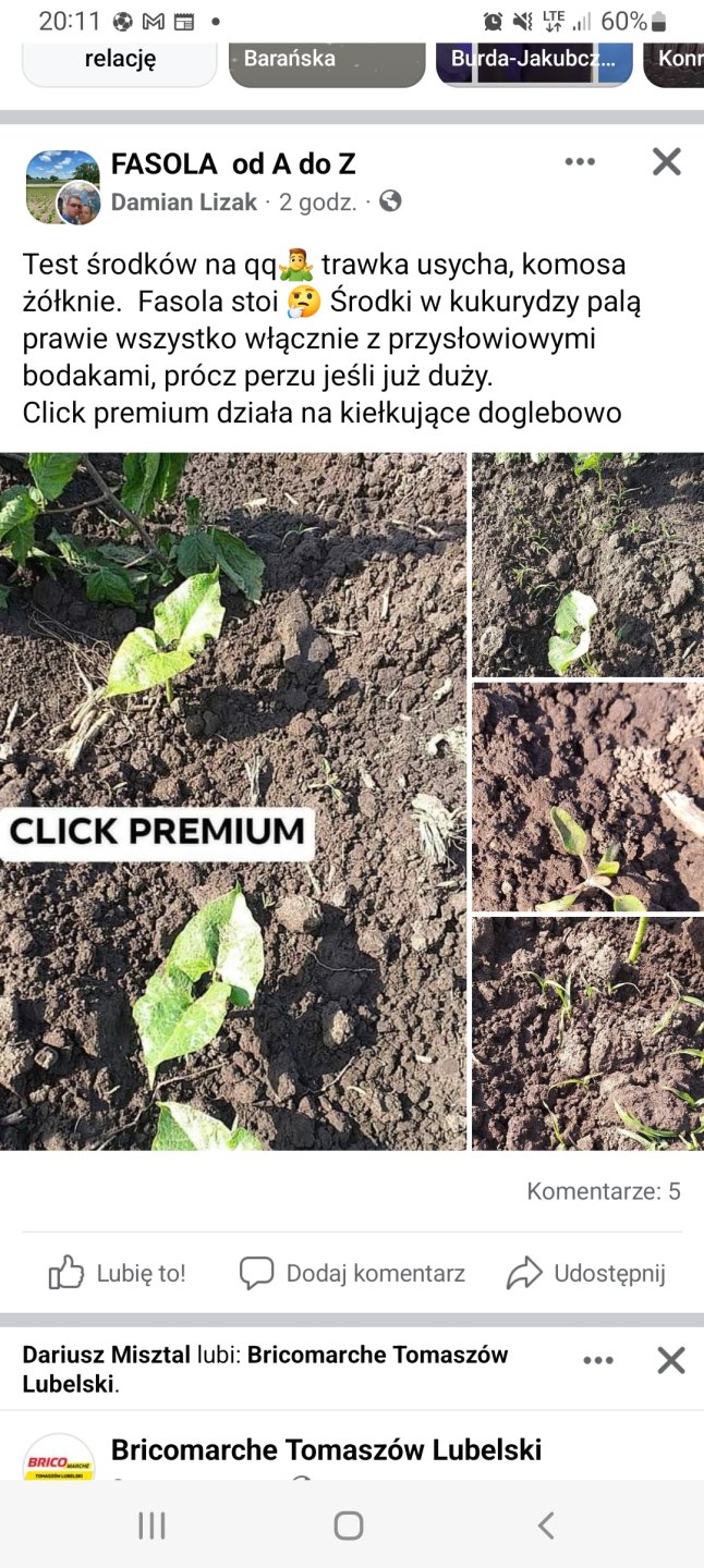

Ciekawe co z tego wyjdzie
terbutyloazyna jeszcze w obrocie? pamiętam był taki środek gdzie terbutyloazyna i terbutryna były i jak on się nazywał? nawet raz czy dwa pryskałem nim fasolę ale przedwschodowo chyba był zalecany bodaj czy nie do grochu i bobiku bo do fasoli chyba nie ale wszystkie motylkowate miał w odpornych
czyli jedna substancja z tego click-a by się zgadzała a mezotrion ? no warto by poczytać co ta substancja solo oszczędza bo jeśli motylkowate to ...
przypomniałem - Topogard się nazywał, proszek to był
otóż i znalazłem mezotrion w swoich starych zbiorach
https://drive.google.com/file/d/1Ca96mLEPqlKalfmGgw6FpgJ4VH4EQxXI/view?usp=share_link
no i tam w przeciwwskazaniach następstwa roślin wymieniono i bobik i groch i ogólnie warzywa a w innych środach na tej substancji ujęto ogólnie - "strączkowe" tak że... no nie wiem

Już miała 3 pary podwójnych liści. W ubiegłym roku wcześniej posiałem fasolę tj 23 kwietnia i się męczyła , wschody były ok 9/10 mają pryskałem 7/8 czerwca wieczorem, niby imazamox z corum nie lubi ostrego słońca..
8 godzin temu, kamil800 napisał:
I ta komosa w jakiej fazie?
Komosa co mocniejsza to miała do 10 cm. Ale powiem szczerze , że profilaktycznie trzeba było powtórzyć zabieg po 10-14 dniach.
Na jednym kawałku zwiększyłem normę oprysku o 20%(mam taką możliwość na sterowniku) i fasola bardziej odczuła ale chwasty lepiej wzięło. Była czysta aż do wycinania 20 sierpnia. Nawet te anomalie zeszłoroczne z powtórnym kwitnięciem nie pobudziły chwastów. W tym roku będę starał się 2 razy popryskac ale będę czekał do fazy co najmniej 2 potrójne liści.
Fasola jest delikatna i można zredukować potencjał kwitnących pąki pryskając dużą dawką albo wcześnie
Kiedyś był taki oprysk Barox 460 sl dedykowany na groch ale pryskano nim także fasolę bez rejestracji . Zawierał 400 bentazonu + 60 MCPA , Badania potwierdziły  że ta mieszanina była skuteczniejsza w lamium (jasnota różowa ) oraz chenopodium album (komosa biała ) w porównaniu do samego bentazonu , nie mniej swego czasy bywało że ludzie nie czytali etykiet i leli po trzy litry na hektar tego Baroxu zamiast 1,5 litra co powodowało nawet położenie plantacji  . Oczywiście Baroxu dzis nie ma ale można sobie go zrobić tylko trzeba przeliczy bo (Basagram ,Benz ) maja 480 sl  a nie 400 jak Barox i oczywiście 60 ml MCPA (chwastox ekstra) . To prawda że po MCPA(chwastox) rośli potrafią się się poprzewracać ale nigdy nie miało to ujemnego wpływu na plon . Nie raz o tym było na forum. Z Corumem natomiast jest odwrotna sprawa bo efektów ubocznych podczas oprysków nie widać ale za to widać podczas zbiorów , wiele osób potwierdza że plon po Corum jest mniejszy , nie mniej jeśli miała by przepaść fasola w chwaście to Corum jest dobrym rozwiązaniem bo lepiej mniej w plonie niż wybranie z chwastu pół tony . Ktoś powyżej mówił o 200 ml chwastox na hektar to jest przesada a wynika z tego że ludzie mylą MCPA ( chwastox) z MCPB ( butaxone ) każdy mówi ze to to samo a niestety nie jest . MCPA max powinno dać się do 150 ml na hektar bez górnych dawek bentazonu , natomiast MCPB nawet dwa razy tyle (butaxone ) i o dziwo po mimo rejestracji butaxone na groch polny zalecał bym raczej chwastox który jednak łagodniej reaguje na fasolę -moze z racji mniejszej dawki a robi to samo . Inna sprawa to o której sie nie mówi to że każda fasola reaguje na swój sposób , inaczej zareaguje fasola drobna a inaczej jaś . Podobnie i jaś dzieli się na rodzaje tyczki , półtyczki, karłowa , duży Jaś . Jak jeszcze uwzględnić że mamy różne odmiany korczyńska .... itd. Każda fasola innaczej zareaguje na środki dlatego zazwyczaj profilaktyke oprysków powinno sie brać od tego od kogo kupuje się nasiona bo każda odmiana innaczej będzie reagować na opryski , nie ma złotego środku w uprawie . W poprzednim roku uporczywa komosa dawała znać o sobie co było widac na polach , susza powodowała że opryski nie docierały do niej , Niektórzy próbowali miksować basagram z "zmiekczaczami " ale zazwyczaj było to po pierwszym zabiegu czyli chwast nie spalony w pierwszym zabiegu miał fazę taką że tylko motykol mógł to wziąść , dlatego było na polach jak było . W tamtym roku takze był problem z szarłatem który potrafił powschodzić po dwóch opryskach w miejscach gdzie fasola dopiero powschodziła w czerwcu po deszczu  . Było miejsce , było słoneczko to wylazło to po deszczach i rosło do zbiorów niby po cichu powoli a przed zbiorem nagle las . Dlatego każdy raczej niech żyje w zgodzie siadem który na fasoli zęby zjadł i jego dopytuje bo każdy ma inną fasolę , inne ph ziemi, klasę ziemi , inne warunki klimatyczne , ilość opadów itd. To co się sprawdzi jednemu na forum nie koniecznie musi sie sprawdzić drugiemu .
