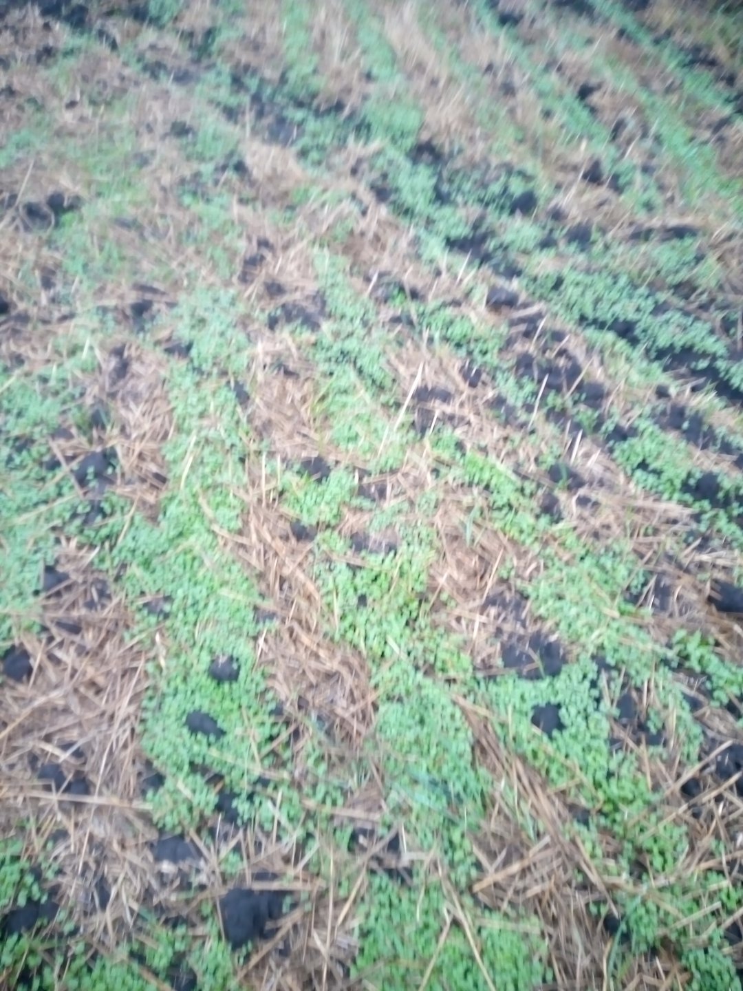

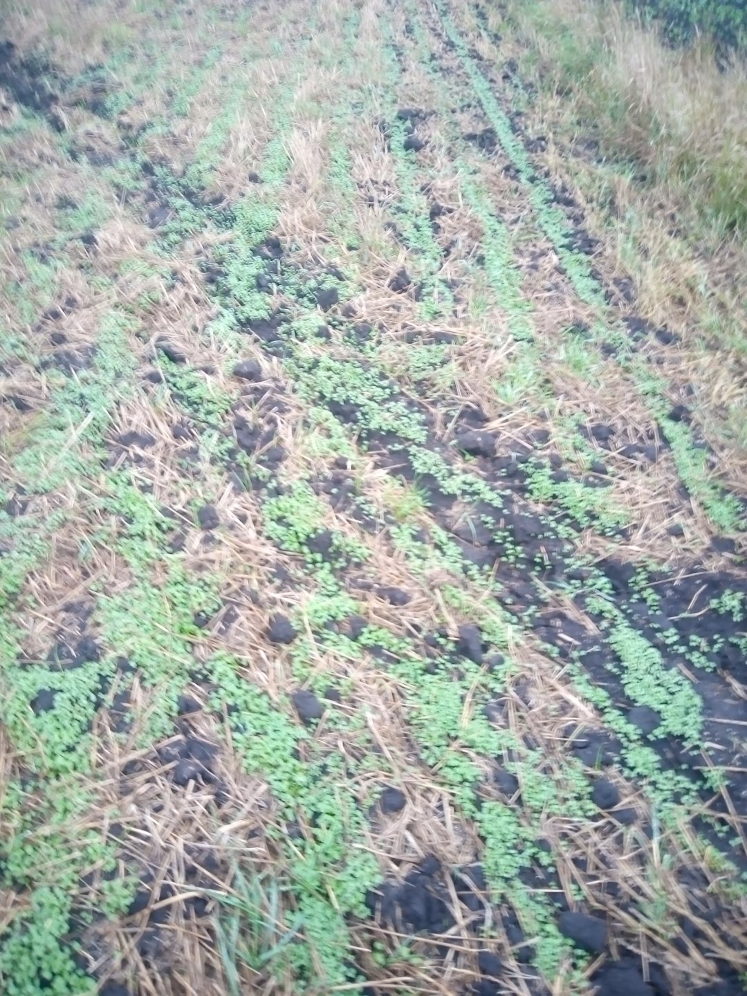

znaczy co? nie zapomniał o niczym, nawet nie zapomniał zasiać tylko zapomniał nasion do siewnika wsypać?? xD
Nie wiem co się stało zacięło się czy co a nasiona wysiane na następnym polu na kilkunastu metrach z tego 1,10 ha.
aj, a coż to z rzeżucha? co tak gęsto? przynajmniej tak dostrzegam z tych nieostrych fotek
kilkaset razy za gęsto, no może kilkadziesiąt
O. kolejny raz zapomniałem wsiać kontrolnie fasoli w rzepę na ile metazachlor jest dla fasoli toksyczny
w westii ew przesiewanie fasolą nieudanych rzepaków pryskanych posiewnie jakimi metazanexami czy butisanami
teraz na taki test za późno bo dla fasoli na wschody już może być za zimno

11 minut temu, matek89121 napisał:
operator zapomniał wyłączyć siewnik i w rurkach się nazbierało podczas przejazdu z pola na pole .
A jak wytłumaczyć fakt że całe pole nie zasiane 1,10 ha? Zapomniał włączyć?
8 minut temu, dysydent napisał:
może tak być i stąd pewnie gdy wszystko sie z tych rurek wysypało to można kiełki rzepakowe nożyczkami na kanapki kosić z tej gęstwy
 Można bo nie pryskane.

19 minut temu, Zenonim napisał:
Nic się nie dzieje fasoli po 1.8 l metazachloru (900g).
Mówicie doglebowo po siewie? Solo czy z naszą sprawdzoną domieszką?
20 minut temu, kamil800 napisał:
Za pozno bo u mnie byl "poplon" z fasoli to juz cala zolta a czesc juz schla z zimna.
@Andpolco to za siewnik?
Nasiona w siewniku zostały na koniec ?
Zobaczymy w niedzielę ale duże deszcze nadają i na pole dojechać może być trudno no chyba pieszo przez stacje tory LHS jak SOK nie złapie.
Metazachlor do odchwaszczania fasoli? nie sądzę aby ktokolwiek to sprawdzał a mi chodziło o opcję z ulotek z sekcji - "w przypadku konieczności zlikwidowania plantacji (w tym przypadku rzepaku) ... i tu lista dopuszczalnych upraw" Nie znalazłem w ulotkach mowy o jakiejkolwiek jarej roślinie motylkowej nawet po rzepaku ozimym z metazachlorem jesienią ale znalazłem na Butisanie jakoby to był środek nieselektywny i tyle danych
przypomniało mi się że tę rzepę siałem (od koniec lipca) na polu gdzie odpady fasoli wysypali samo przed agregatem przedsiewnym tylko to jakieś 60 km ode mnie i nic nie wskazuje aby już w tym roku było mi tam po drodze.
aż mnie korci... bo zaraz po siewie poszedł na tę rzepę mix metazanexu z commandem i nawet pamiętam plac .. miejsce tej fasoli co z resztą było jej tyle że pewnie bez tudu można odnaleźć bo po wymieszaniu agregatem z daleka bielało to miejsce. no test idealny bo na wszelkich możliwych głębokościach fasola się znalazla
aż mnie korci podjechać
Edytowane przez dysydent
Jedź Tomku bo to ciekawe doświadczenie może być i nie na swoim towarze, czyt.  Nie na swojej skórze.
6 godzin temu, Andpol napisał:
Rzepak ochrona i nawożenie na 280 stronie jest zdjęcie kilka zdjęć.
A to Kuba Ci siał, fajny chłopak, pozdro Kuba! coś się w siewniku pewnie porobiło, zdarza się.
A do tego jak ruszał to od kllku do nawet kilkunastu metrów nasion rzepaku ni ma i jak tu się nie wk***ić? Jutro jadę trochę ręcznie podosiewać bo widać jak przyjeżdżał i odjeżdżał bo szkoda pola i żeby chwasty nie rosły a deszcze maja być to powschodzi.
Trzymam się tej zasady od lat, powolutku i dokładnie zrobię tylko ja - sobie samemu.
Niestety nie wszystko, kombajnu do zboża nie mam, ale za sąsiadem chodzę od czasu gdy jeden gospodarz mi tonę nowym John Deerem na polu zostawił. Jednak stary porządny  Claas mercator 60 to ziarna nie gubi jak dobrze ustawiony. Nie chcę innych cudów na polu.
A co do siewu, to rzepak sieje swoim, fasolę też swoim zresztą resztę cudów też. Fajnie stripTillem, ale ja swoim jeszcze fajniej, bo lubię siać.
Edytowane przez ravoj
Najlepiej by było ale sucho mocno było i tak zdecydowałem a i za darmo nikt mi nie siał to też trochę wymagam choć rozumie ze siewnik swoje fochy ma i trzeba go dobrze poznać. Za rok też planuje nim siać bo ogólnie podoba mi się.
