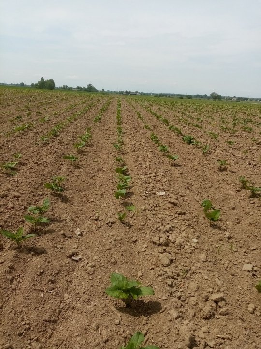

Dobra, opryskalem juz.  23 stopnie ale niby corum jest od 22 a ten dash tez niby uniezaleznia od uv i temperatury wiec powinno dzialac. Sprawdzilem pogode i od wieczora deszcze i wiatry przez kilka dni to nie byll co czekac bo potem nie bedzie kiedy :/
Po ilu dniach po corumie widac efekt? Tak jak po basagramie ze 2 dni?

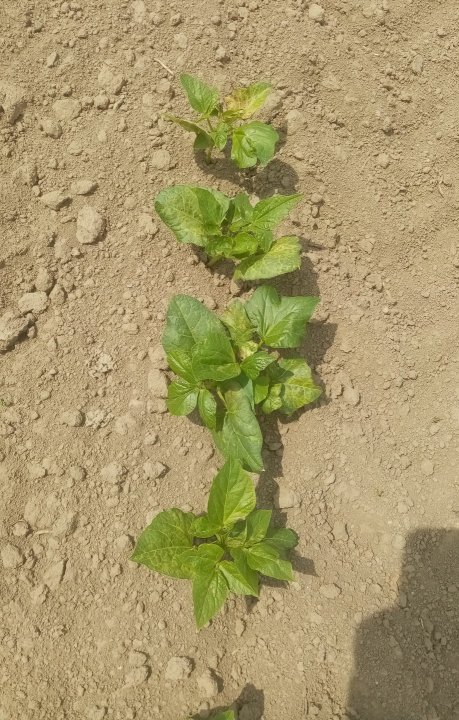

Fasola  jaś  9 dni temu dostała 2 litry benzu z podwójnym  wspomagaczem  [ przez przypadek ]  jak widać przeżyła delikatnie ją przyjarało  ale na innym polu  gdzie dawka benzu była 1,25  wygląda tak samo   ,  w poniedziałek  dostała jeszcze fusilade  i na razie  wystarczy .

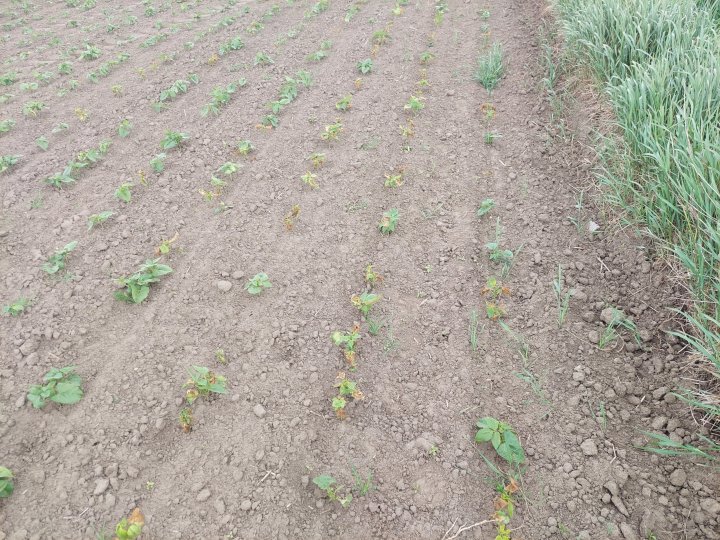

17 godzin temu, Marek1129 napisał:
Jasiek po zeszłotygodniowych przymrozkach pomału się regeneruje, choć w niektórych miejscach padł całkowicie.
