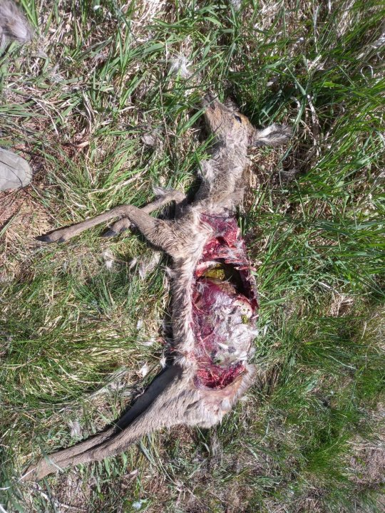

szpica zwiadowcza większego oddziału zjadaczy strąków fasoli
co roku kilkaset kilo mi zeżrą, zdepczą a szczególnie lubią strąki czerwonej, ogólnie - drobnych fasoli
Nie mam fotki ale dzisiaj już natrafiłem na wyżarte gniazdo wzeszłej
To cholerstwo robi się coraz większy problem
To pierwsze co przewodzi chyba nawet "kótne" (w lokalnej gwarze tyle co - ciężarne) i pewnie już po... bo film z początku kwietnia

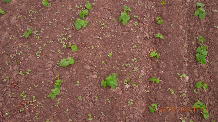

 W poniedziałek przez pomyłkę na 2 hektary jaśka dałem 4 litry benz [bentanazol] i podwójną dawkę wspomagacza  , gdzie fasola miała dwa liście właściwe i już zaczynała wypuszczać trójdzielne liście , byłem niemal pewny że fasola pójdzie do przesiania , do wczoraj wszystko leży rzepaki te co mieli po 4 liście zeschnięte a  fasoli nic się nie stało nawet nie wiele widać jakieś poparzenia  , tak że uważam że te zimna jej pomogli w tym i dla tego przetrwała  bo przy wysokich temperaturach poparzyło by ją fest .
Edytowane przez Zbyszek3939
czyli po 2l na hektar czy źle rozumiem?
2l to jeszcze nie jest takie halo bo na pierwsze potrójne i 3l zalecają Basagranu na fasole a i jak się nakładkę zrobi to nie zawsze poparzy fasole
bez domieszek na sam bentazon fasole już w potrójnych liściach stosunkowo odporne i często opóźnione poparzenia doglebówkami niesłusznie przypisywane są bentazonowi
Edytowane przez dysydent
Tak 2 litry na hektar  i 2 litry wapomagacza   na hektar ,  potrójne liście nie były jeszcze rozwinięte, i spadek temperatury przez 2 noce niemal do 0, a nawet w niektórych miejscach od zbóż delikatnie podmarzło.
ilość wspomagaczy olejowych im większa tym i dłużej utrzymuje się na liściach ale i wolniej wchłania bo wiadomo - tłuste :)
Może właśnie to pomogło że granica wrażliwości nie została przekroczona
No ale ciekawe i raczej nie odważył bym się powtarzać z dobrej woli tego eksperymentu xD
 To nie był eksperyment tylko pospiech😀 , tak to jest jak się robi   kilka robót na raz po niedzieli zrobię fotki to pokarzę jak to wygląda

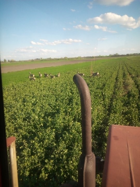

Mam i ja tego szkodnika w rzepaku prawie się nie boją. Szkody robią aż zal bierze teraz to w pojedynkę siedzą w rzepakach wychowując młode i b.tego jeszcze więcej.
na plantacjach co droższych np kapusty u nas jakieś mydełka czepiają, sznurki i inne dziwadła ale co i czy działa? nie ustalałem
na wilki to w Roztoczańskim Parku ktoś wręcz poluje aż sprawa w sądzie była, pisali w lokalnych...
sam nie wiem co gorsze? szkódne roślinożercy czy wataha w lesie że strach na grzyby...
dojdzie do tego że co wartościowsze plantacje trzeba będzie grodzić?
dzicz ma się dobrze, raz w nocy na samym środku podwórza (brama od pól nie była zamknięta) zeszłem się z klępą łosia zrazu sądząc że to czyjaś krowa się błąka
nawet próbowała mnie atakować ale ostre światło ledowej lampki i rozbiegliśmy się zgodnie każde w swoją stronę xD
całkiem niegłupie wygrodzić jakiś spory kawał terenu jakiego badylarskiego w porozumieniu z właścicielami działek i jak się namnoży za dużo dziczyzny to....
akurat fasola za bardzo nie warta takich inwestycji no ale grodzenie np sadów to już teraz standard

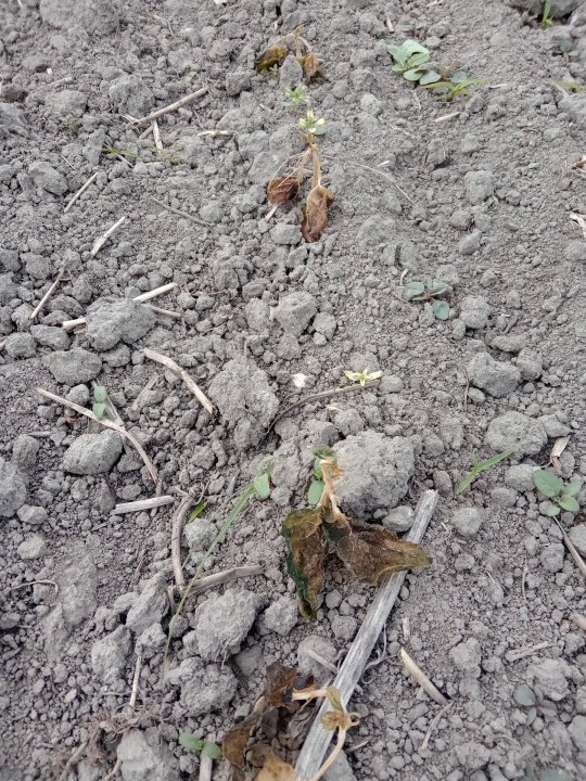

No praktycznie nic doglebówka nie dała
susza ot i wszystko, Oczywiście nie całe pole tak zawalone no ale w tym roku basagrany BASF-owi nieźle wyniki finansowe poprawią bo pójdzie tego jak mało kiedy
kompleks przedwschodowy pendimetaliny z metrybuzyną a jak metrybuzynę wycofają trzeba będzie z metobromuronem eksperymentować
nlistnie na bentazon średnio fiołek wrażliwy a na imazamox nie wybadano bo na wynalazki jak MCPA to fiołek w pełni odporny nawet na pełne  dawki zalecane dla zbóż a MCPB nie wiem czy jest odpowiednia granica selektywności między fiołkiem a fasolą i po wschodach raczej z fiołkiem problem bo Basagranem aby mu jakąś krzywdę zrobić to od półtora litra nie wiem czy nie za mało zaczynać a na tyle to fasola musi być o jeden liść większa od tej co w poprzednim moim poscie
jeśli doglebówki przepuszczą fiołka w fasoli to przynajmniej ja nic w pełni skutecznego z chemii nie znam a tylko na ten bentazon średnio wrażliwy a i to jak nie nazbyt wyrośnięty i pogoda i/lub adiuwanty podpasują
oczywiście są jeszcze pielniki ale Salomona nie trzeba na takie rady
No właśnie doglebowy przepuścił fiolka. Teraz mam miejsca na polu gdzie mam szczotę. Jest jeszcze mały tak do 4 lisci. Pomyślałem żeby dać że 1.5-2l basagranu na ha w jednym zabiegu, a za jakieś 2 tygodnie powtórzyć podobna dawka. Jaki adiuwant polecacie żeby zwiększyć skutecznosc basagranu?
poparzyłem raz fasolę basagranem ze zwilżaczem i to ani faza fasoli ani dawka nie .... nie spodziewałem się że 1,5l na pierwsze potrójne liście może poparzyć no ale może jeśli wspomagacz przyspieszy wchłanianie bentazonu i z szacunkiem dla wdrożeniowca olśniło mnie że jednk dobrze przebadali ten środek skoro zalecają tylko olejowe. Tu z kolei z bodaj Atpolem albo Atpolanem wiele lat temu stąd nie pomnę przedawkowałem basagran w pełnej maksymalnej dawce jeszcze o jakieś 20% i nic fasoli
No wtedy jeszcze było Fusilade w mieszance i może jego funkcja osłonowa dość że przeżyły wtedy przetaczniki i jeszcze jakiś odporny chwast ale fiołki wymiotło a doglebówki żadnej innej tam nie było ponad  jakąś niedużą dawkę trifluraliny przed siewem pod agregat.
Też był wtedy suchy maj no ale doglebówka jeśli nie załatwi chwasta całkiem to przynajmniej osłabi i basagranowi łatwiej a z logiki by wynikało - skoro fiołek ma takie połyskliwe jakby tłustawe liście to aby nie spłynęło po nim jak po kaczce to przylepić choćby olejowymi
są jakieś a'la silikonowe wspomagacze co błonę na liściu wytwarzają ale nie testowałem takich z bentazonem mimo logicznie prawdopodobnej jeszcze lepszej przydatności od olejowych no ale czy fasola nie odczuje bardziej? nie mam praktycznej wiedzy
piętą achillesową bentazonu jest powolne wchłanianie i nie wystarczy nawet 6 godzin przed deszczem aby wszystek.... po to "przylepne" adiuwanty, no i bentazon zachowuje się "niekonsekwentnie" tzn czasem podziała aż za dobrze mała dawka a czasem ....
bywa że jeden chwast spali a taki sam w gatunku i fazie obok nietknięty
nie wiem, może odporność chwastów nabyta bo to stary środek i mialy kiedy i w rejonach "odwiecznego" stosowania są wyselekcjonowane szczepy....?
