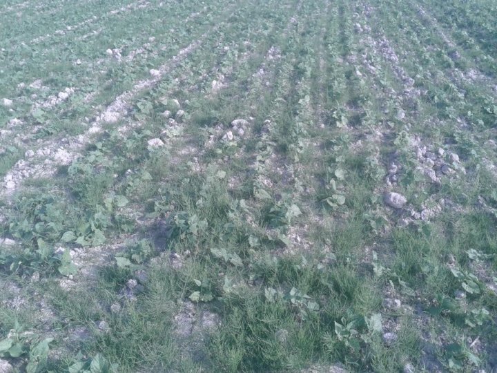

raz miałem i wystarczy, materac nie był by potrzebny tylko koc na noc i wygodnie by się...:D a nawet powinienem mieć gdzieś fotkę jak znajdę...
tam też był chwastox tużprzedwschodowo i to Trio
no nie mogę odszukać jak to w sierpniu wyglądało ale ok dwudziestego czerwca już było tak a poszedł chwastox trio co z pszenicy został w opryskiwaczu czyli w dawce pełnej na zboża zalecanej i co? i nic. no nieco ponad nasiona się fasoli zwróciło :P

do każdego zabiegu szło po 2 setki chwastoxu i obyło się bez motyki , fakt fasolę opuźniłem ale udało się zebrać , i tak raz jak przesiewałem to takie coś zauważyłem tylko że to już był koniec maja no a teraz może za wcześnie bo on tak gdzieś wyłazi koło czerwca
to działka 5 h i ogułem może 0,5 h tak jest
