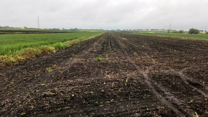

Bób powiadasz .... Jak wilgoć glifosat działa wolniej tak napisane. Perzyk kolorowy padł od razu ale potem dwa dni siąpiło. Fasoli na wierzchu niema i niewiem: czekać aż wzejdzie i bentazolem czy poprawić czym? Dziabkę trzeba smarować. Czy fasola jak po przymrozkach zwiędła to odrasta? Patrzę na coś co wygląda jakby tak się działo... A ta roślinka u ravoja jeszcze mi podpada pod koniczynę lub też nostrzyk...
a no byłem na fasolach i czerwona pierwsza siana zaczyna wyłazic a glifosat rzeczywiście nawet siewek chwastów w czwarty dzień po zabiegu 2l/ha nic na kontrze, mało tego bo był też command 150ml ha i tez nic, trawki sobie zielone siewki chwastów też i jedna pendimetalina komosy i coś jeszcze poczerwieniła w kontrze. Problem bo czerwonej jedno pole nie pryskane i miałem odpalac traktor a tu zaczęło lać. ma już kiełki z centymetr płytko siana i ma byc ciepło i co dzień dolewać no to co ? nie opryskam? i co talerzówka jak tak do końca maja poleje? trzeba by się zagłębić w te corumy i inne nowe nalistne wynalazki bo jeszcze mi bez doglebowki wyjdzie. dobrze że chociaż nie wałowana to gdyby się udało rządki pod grobelką i można mocniejszego mixa zmontować.
dziwi mnie ten command. tam powinno już coś bieleć a tu nic. o co chodzi czwarty dzien po zabiegu. czy jeszcze za wcześnie?
moze ze było zimno i jeszcze wczoraj w centralnym paliłem na noc. dziś już co innego i moze dopiero teraz co zadziała bo co dzien ma być cieplej ale wcale nie suszej.
