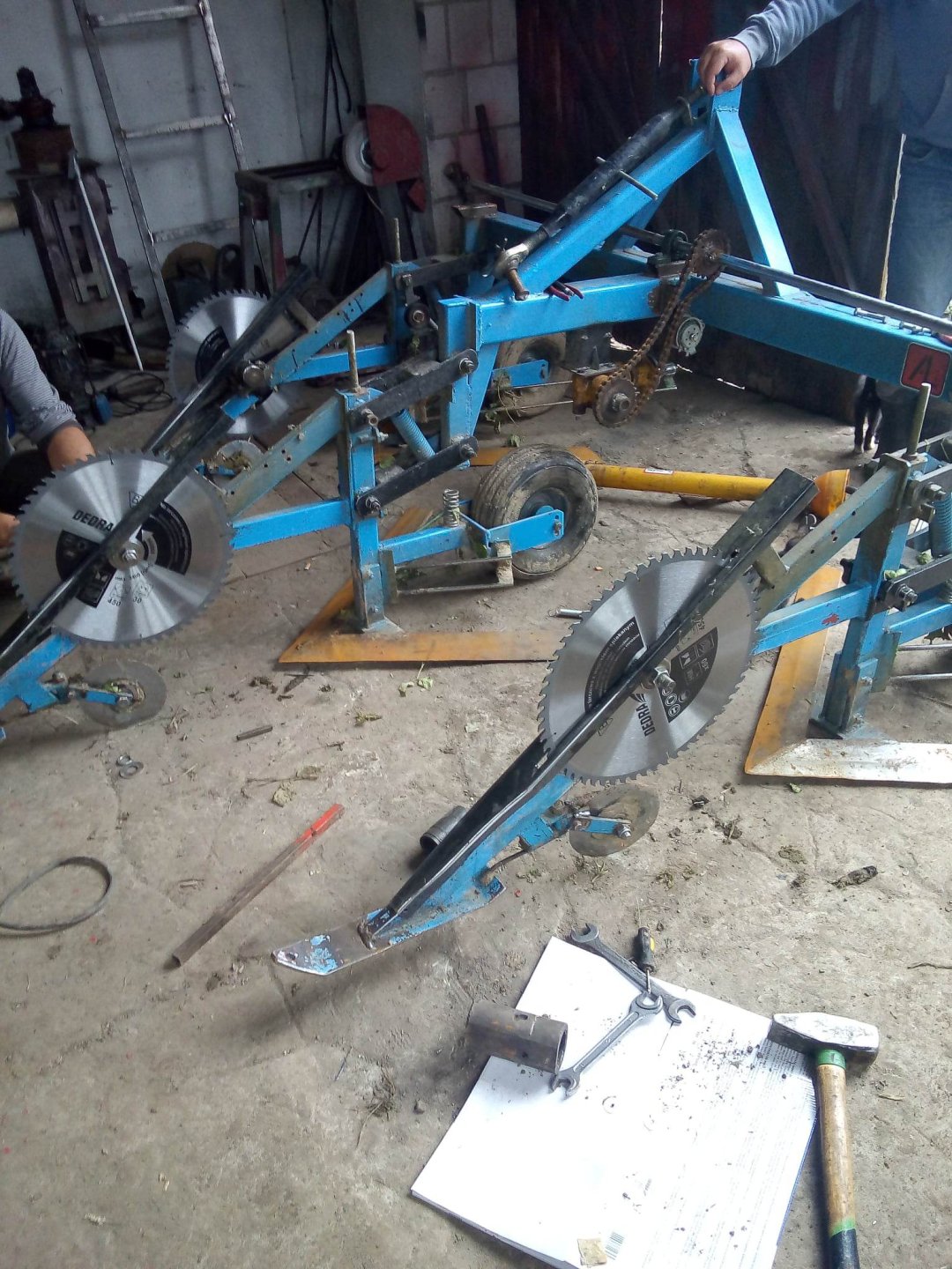

21 minut temu, kamil800 napisał:
To rama z agroliftu? O.o i te pily sa napedzane? Czy do czego ten walek z lancuchem?
rama nie,tylko naklejka.do każdej pily łańcuch od wałka poprzecznego,nie ma ich akurat na zdjęciu

14 godzin temu, 85Tomekkk napisał:
chcesz kwalifikowany materiał siewny?jak chcesz kupic tam,to być moze to fasola twojego sąsiada bądź znajomego
Ciągnąca,czy wąsata,wszystko idzie
Moglbys kilka fotek na priv
