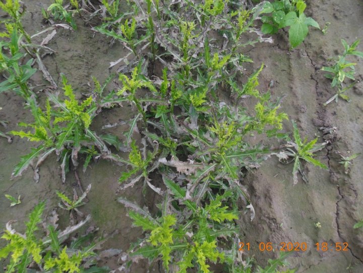

a osty sam basagr.. no nie sam bo z olejanem ale nie tylko pożółkły ale
zaraz tylko znajdę fotkę
ACtC-3efECeyxvEub8PsrQJGoUBdH-p4iMyg4II8

u mnie na jednym polu na drugi dzień po takim słabym ale zimnym deszczu pomieszanym z gradem takie coś w 24 godziny się pojawiło ale tylko na co jaśniej zielonych krzakach bo ciemnozielone zdrowe.  to też czerwona
ACtC-3dM2BCNfi0vobsfCI9ylY8H4vs7FA-G8-XJ
Edytowane przez dysydent
