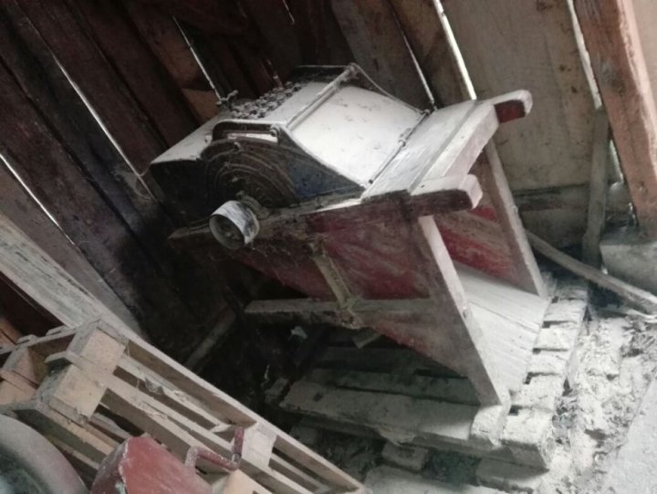

ja chciałem czekać lecz nie sądzę aby to co wici dojrzało a już szarzyzna na strąkach. Ponieważ ręcznie wycinam to i trochę czekam a trochę się już zabrałem. Te wszystkie lubelki czy przedwojenne młocarnie mnie zainteresowały albowiem mam zajęcie a po nocach nie chce mi się tego ze strąków wyciągać. Zapakowałem do pełna wór strąkami i chciałem go wygnieść. Trochę działa a trochę nie no i trzeba strąki zbierać a to idzie samemu długo. Jakiś patent na podorędziu? Do podzielenia się...
ściąć, wysuszyć na polu całe rośliny i zabrać pod dach w momencie gdy możliwie najniższa wilgotność liści i badyli (kruszą się jak tabaka) czyli po południu po słonecznym dniu  to wtedy nawet jeśli niektóre strąki niedoschnięte w masie złożonej wilgotność się uśredni i ta "tabaka " odbierze wodę na siebie szybko obniżając wilgotność strąków poniżej progu podatności na pleśnienie. Oczywiście jeżeli idzie na deszcz to zwiewać z pola bo jeśli pogoda to wiadomo, byle ścięte. a pod dachem to można sobie dowolnymi metodami "łuskać" i w dowolnym czasie.
A Młócenie małych ilości? nikt nie wykruszał zbóż w rękach już tysiące lat temu. Najprostszym sposobem i najdlużej w historii całego rolnictwa był zwykły cep następnie widły do odrzucenia słomy oraz naturalny wiatr do odwiania tego co z tej słomy na dnie pozostało. Młocarnie w swej konstrukcji nic więcej nie mają. Rola cepa to bęben młócący, wideł - podsiewacz i w międzyczasie wialnia. Małe ilości fasoli do dziś układam na plandece i nie raz widłami lub jaką pałą wytłukę a później samo widać co z tym zrobić.... Stare maszyny bez podsiewacza tzw "śmieciarki aż proszą się o dorobienie takowego i dziwi mnie ciemnota ich wieloletnich użytkowników że nie dorobili bodaj jakiego wahliwego koryta z ażurowym dnem napędzanego jaką krzywką z wału bebna. Spawarek nie mieli ale kowal był zawsze w zasięgu..
PS
lubelkę kupiliśmy z typu całych metalowych za 600zł w pełni sprawną czyli praktycznie w cenie złomu i więcej doliczył bym do jej ceny za czas poświęcony na przeróbki  których nie koniec bo docelowo czeka ją rola czyszczalni/segregatora nawet gdyby mi potrzebna nie była to szkoda jej jeszcze dla huty.
Edytowane przez dysydent
Czyli nic innego co już robiłem. Z lubelkami jest taki kłopot, iż pomimo tanie to kupić przez telefon trzeba. Nie o tym. Ten dach mi się za mały okazał ot co. Ciąć najważniejsze, plandekę na pole wziąć, a gdy już się źle zacznie z pogodą resztę pod dach. Innego wyjścia niema.
Ja wziąłem starą sieczkarnię i wykręciłem noże i wspawałem 3 płaskowniki. Ogólnie ciężko było je wspawać bo tam koła chyba żeliwne były. Na małych obrotach i jakoś się wymłóciło.
A jakiś rozrzutnik obornika? Też się kiedyś czymś takim młóciło.
Mam smieciarke do ciagnika tylko brakuje koła pasowego na wom ciagnika. Koło dorobić to 2 godziny u tokarza i szybciej by szło jak widłami. Na przyczepke wejdźie bez problemu. Jak coś to priv.
trudno to młocarnią nazwać, bo to tylko bęben klepisko i dwie rynny, jedna do podawania omłotu a drugą wszystko razem wypada tzn słoma ziarno plewy i trzeba to już sobie porozdzielać innymi metodami. Nie mniej bęben ułożyskowany i szajba w komplecie. Byle elektryzny silnik nie mniej niż 1kW no i obroty dla fasoli to na tym jakieś 200-300 rpm czyli obroty silnika aby zredukować to nawet widziałem pasek po samej ośce silnika...
ew. tak jak Waldi pisze z tym reduktorem a nawet to i lepsze bo obrotami silnika w ciągniku jakiś zakres regulacji
