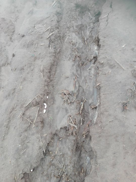

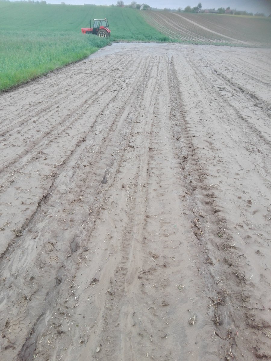

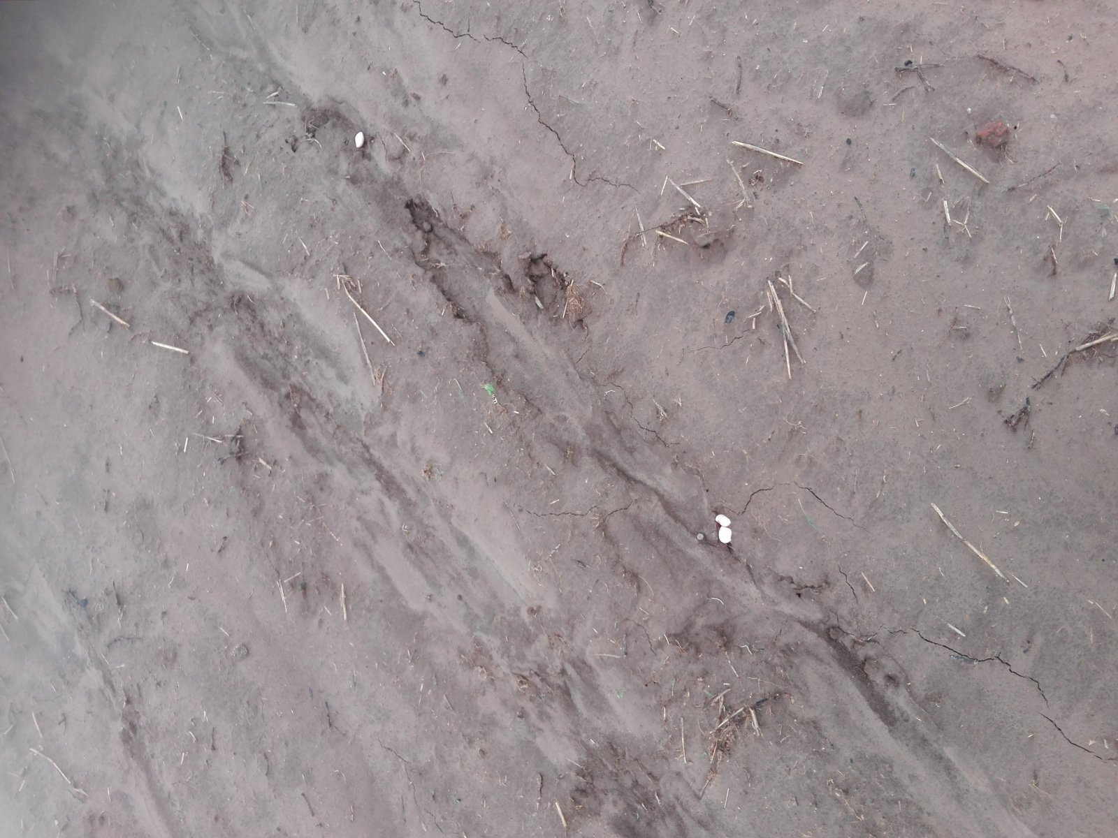

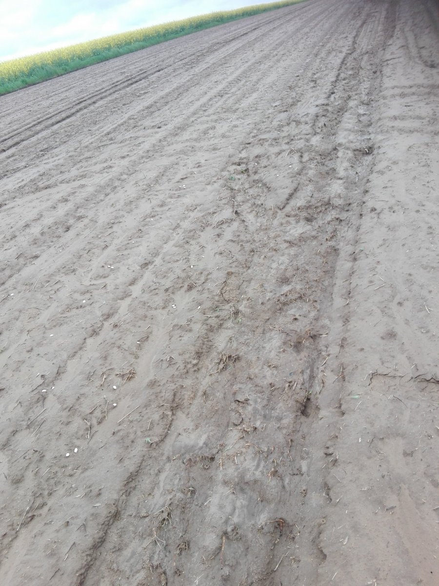

Panowie co z tym robić przeszła ulewa wczoraj i po zmywała fasole na pagórkach po pryskane było commandem plus Activus i afalon i pytanie siać odnowa i pryskać jeszcze raz ?
Jak ubezpieczyłeś to zgłaszaj. A potem przesiewaj.
A jak nie ubezpieczył to trzymać? Nie wiem co ja bym zrobił w takim przypadku .... aa zostało mi przez te kartofle ze trzydzieści kilo kontry zaprawionej i darmo oddam jak by kto gdzie blisko...
U sąsiadów pamiętam ze trzy lata temu też debry powyrywało i zostawili a tylko podosadzali ręcznie różnych żółtych, aury i jeszcze jakieś perełki i nawet poszlo im to wszystko tylko zabawy bylo. Wtedy ulewa przeszła już na początku czerwca i na przesiew jaśkiem bylo za późno no w tym przypadku ... tylko co jak znów zmyje?
Racyl pytasz gdzie ulewa? a no właśnie piętnaście kilometrów ode mnie też nie było deszczu a u mnie nawet grad z chmury której wszystkie brzegi było widać bo całego nieba nie zakryła a tak wlało że tej kontry po ludzku dziś nie szło dosiać i trzeba z motyką na dolinie błotem jakoś pooblepiać bo bez ulewy wszystkie ziarnka na wierzchu jak na tych zdjęciach tylko moje różowe od Primusa.
Waldi na rzepaku po czterech pięciu dniach od oprysku widać czy go weźmie czy nie jeśli doglebówką dostał po łbie bo jeśli wyłazi po za zabiegu to raczej niestety przeżyje.
Edytowane przez dysydent
Zastanawiam się czy dosiac tą połowę i opryskać jeszcze raz całe pole Activusem plus commandem i afalonem bo ta fasolą była siana 3 dni przed ulewą a z tego co widać zebrało wierzchnią warstwę z całego pola oprucz na tej połowie co zebrało z 20 cm ziemi plus rowy 😑
Trudno tu co doradzić bo nie wiadomo ile tam tych oprysków zostało a orać na tym stoku to jeszcze ze dwie ulewy i mało co z góry zostanie czyli płytko uprawić aby posiać a czym i ile pryskać ? przynajmniej starać się maksymalnych zalecanych dawek nie przekraczać z sumy obydwu zabiegów bo jednak trochę coś tam tych oprysków zostało i można następny rok plony jakiego zboża ograniczyć zwłaszcza przedawkowanym commandem.
cokolwiek by tam nie zrobił to ryzyko ot cały urok rolnikowania i nikt odpowiedzialnie nie doradzi
