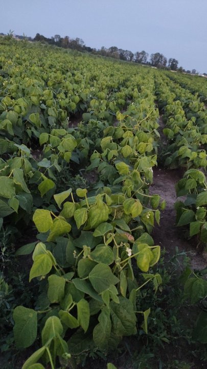

Koledzy napiszcie czym mogę opryskać fasolę bo widzę że zaczyna żółknąć i schnąć nie ma tego na całej plantacji tylko zdarzają się pojedyncze rośliny, myślę że to jeszcze po środkach zastosowanych po siewie, wątpię żeby basagran+atpolan (1+0.8l/ha) zaszkodziły. Zastanawiam się co mogę zastosować, zostały mi ze zbóż: tytanit, siarczan magnezu, rosasol. Nigdy nie pryskałem tymi środkami fasoli i nie wiem czy sobie tylko nie zaszkodzi
Fasola lubi magnez ,więc siarczan magnezu nie zaszkodzi (w ilości podanej na opakowaniu)tytanit też jest dobry a o rosasolu nic nie wiem

Kolego Toru pryskalem w ubiegłą sobote tylko dwa arealy bo reszta czysta, zabieg 3dni po Agilu. Dałem 1, 5l +150. 3dni fasola była zemdlala ale chwasty suche jak siano. Fasolka rośnie i pokazują się małe związki pakow kwiatu. :) A to ze liście fasoli suche to pali środek na jednoliscienne+środki zastosowane po zasiewie. Za wczesnie wjechales z chwastoxem. Tzw kumulacja środków.
Na choinkę jakiś środek ponoć jest, w internetach znalazłem ale nie pamiętam co to było. Też mam choinkę na poprzeczce ale tym się nie martwię bo ona nie szkodzi a na jesień i tak znika. Chwastox mi trochę ja przyplil i położyła się. Heh można zbierać i zawieźć do Herbapolu na zioła :D
Do kolegi który pisał ze po tych eksperymentach fasola podatna na grzyba, mylisz się. Fasola wtedy mniej podatna na choroby grzybowe. A odżywki to każdy daje żeby coś uroslo.
