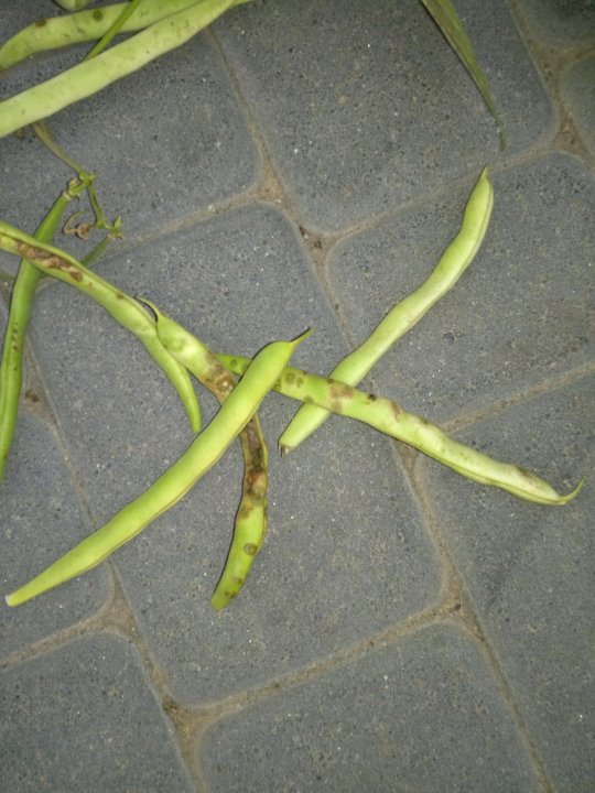

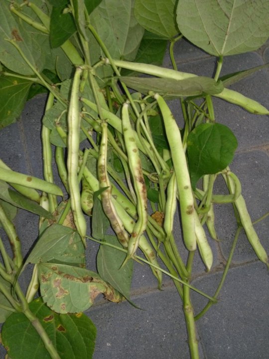

Witam pryskał  może ktoś igłomską od zmiennika lucernowca  ?  strąki mam strasznie pojedzone jutro dodam zdięcia  ... jak pojechałem do sklepu to godzinę ludzie debatowali co to jest. Po prostu ten szkodnik nigdy u nas nie występował ... a gdzie bym nie pojechał do znajomych to tak samo pojedzona i nie ma to znaczenia czy drobna czy jaś .
tylko daj chociaż 200g/ha, przynajmniej 300 litrów wody i adiuwant, bo mniejsze dawki nie mają racji bytu, w skuteczności nie dorównuje chloropiryfosowi, u mnie nic poza stonką nie zniszczył.

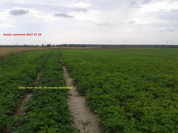

W tym przypadku zabieg niż ochroną będzie już czystą zemstą bo co najmniej 30% strat. Dzięki za alarm, zapewne niejeden po tym poleciał w pole zmieników szukać. Ja oczywiście też i strat wielkich jeszcze nie ma ale latają a ja je znam dobrze i od dawna. Tylko jak wjechać w takie jak na zdjęciu poniżej pole z opryskiwaczem?

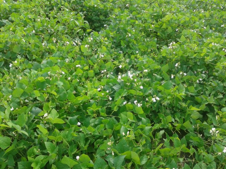

Właśnie na tej czerwonej były dolistne: Florovit 0,5%+ NPK (zalecanie stężenie średnie a nawóz Intermaga, nazwy nie pamiętam - 20/20/20 ) na początku kwitnienia a później dwukrotnie siarczan magnezu 3% stężenie. Nie zauważyłem ani skuteczności ani poparzeń. Nawozy dolistne nie powinny powodować zrzucania kwiatów - przeciwnie - jeśli skuteczne to nawożenie to zapobiega naturalnemu zrzucaniu przez fasolę, co najwyżej spalą płatki na brązowo jeśli przedawkowane lub w jakie niewłaściwe dla oprysku pogody stosowane.
A zaraz, skuteczność była - siarczanu magnezu bo wyleczył chwasty z Basagranu i co większe przeżyły. Może dlatego zmieników nie ma na polach gdzie był Florovit? Bo na tych polach u mnie nie widzę (przynajmniej na razie) podczas gdy w Kontrze fruwają jak się chodzi po fasoli ale każdy się zgodzi że tam jakiekolwiek dożywianie niedopuszczalne.

Ta moja ze zdjęcia też słabeuszem nie jest i było pytanie o zgniliznę twardzikową. Jest na plantacji, szarą pleśń też już znalazłem i - żebym nie wiem czym pryskał - straty mam pewne z racji tych chorób a zależy wszystko od pogody bardziej niż ilości czy nawet faktu jakiejkolwiek ochrony, a wiem to z praktyki. Na razie ułamek procenta porażeń krzaków, jest i antraknoza i nawet po cichu liczę na nią że załatwi trochę liści odsłaniając strąki bo Kontra mniej na nią tolerancyjna niż inne odmiany. Na innym polu mam plac bakteriozy ale tu już się przyzwyczaiłem bo jest takie pole gdzie - ilekroć była fasola - w placu ok 5-o arowym zawsze była bakterioza i nie pomagały opryski. Na polach dzierżawnych gdzie zero nawożenia a zagęszczony siew zero chorób tylko niedobory widoczne; a to fosforu, a to potasu czy kwaśno i fasola czerwona po jednym kwiatku na krzakach z trzema listkami na kilkuarowym placu gdy pszenica równa na całym polu była.

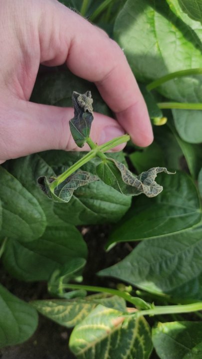

Desydent mam do Ciebie pytanie odnośnie herbicydu Boxer 800, opryskałem nim już chyba wiesz co :D w fazie 2-4 liści , po 1 dniu zauważyłem że lekko zaczynają się skręcać chwasty ale tej roślinki narazie nic nie skręca więc chyba ok  , no i nie wiem do ilu dni czekać żeby mieć pewność że mi tej roślinki nie spali
Z tym nożem na pewno coś by wymyślił choćby kilka punktów podparcia aby się nie przełamał lub nawet kilka krótszych skośnych, kopiujących na płozach nierówności pola lub nawet kilka hydraulicznymi silnikami napędzanych talerzy zagregatowanych z podbieraczem. Na razie mamy ugruntowaną technologię dwuetapowego zbioru i kiedy tak oglądam a bardziej, czytam o kruczkach konstrukcyjnych tego kombajnu to szkoda że coś takiego znajduje się ze 60 km od moich fasoli, a to nie jest maleństwo "Ravoja" które busem w godzinę można przerzucić o dziesiątki kilometrów i po "zabiegu" spowrotem wraz z operatorem.
A z Boxera to bardzo ciekaw jestem czy żółtlice zwalcza bo opryskałem nim kawałek pola na którym to świństwo na złość nie występuje bo na kontroli powschodziły różne chwasty ale nie żółtlica i dalej pozostaję w nieświadomości. Jeszcze będzie okazja wytestować spektrum w zimowej cebuli (o ile się na nią zdecyduję). A pro pos "roślinki" - jak tym razem wschody?
A skąd ja mogę wiedzieć czy jej nie spali? U mnie kopru nie spalił, marchwi i pietruszki też tyle że tam chwastów nie załatwił (bo kwitły niektóre) ale test fitotksyczności dotyczył a i lubczyk też nieuszkodzony - znaczy cała rodzinka baldaszkowatych nań pewnie odporna. W fasoli Basagran baldaszki załatwia jakby co.
Po dwu tygodniach wszystko będzie jasne bo co przeżyje to zostanie a dotyczy to większości herbicydów o podobnym mechanizmie działania.
