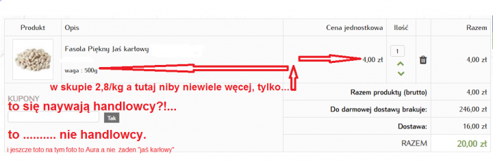

Mimo katastrofalnie niskich cen w skupie coś takiego
eee, działają linki z yt :)
więcej takich "handlowców" znajdzie np. pod https://www.google.pl/search?q=fasola+cena&oq=fasola+cena&aqs=chrome..69i57j69i61j69i59j0l3.5946j0j7&sourceid=chrome&ie=UTF-8
Komentarz zbędny; zwłaszcza w tym - przydługim jak zwykle u mnie już i tak - komentarzu.
