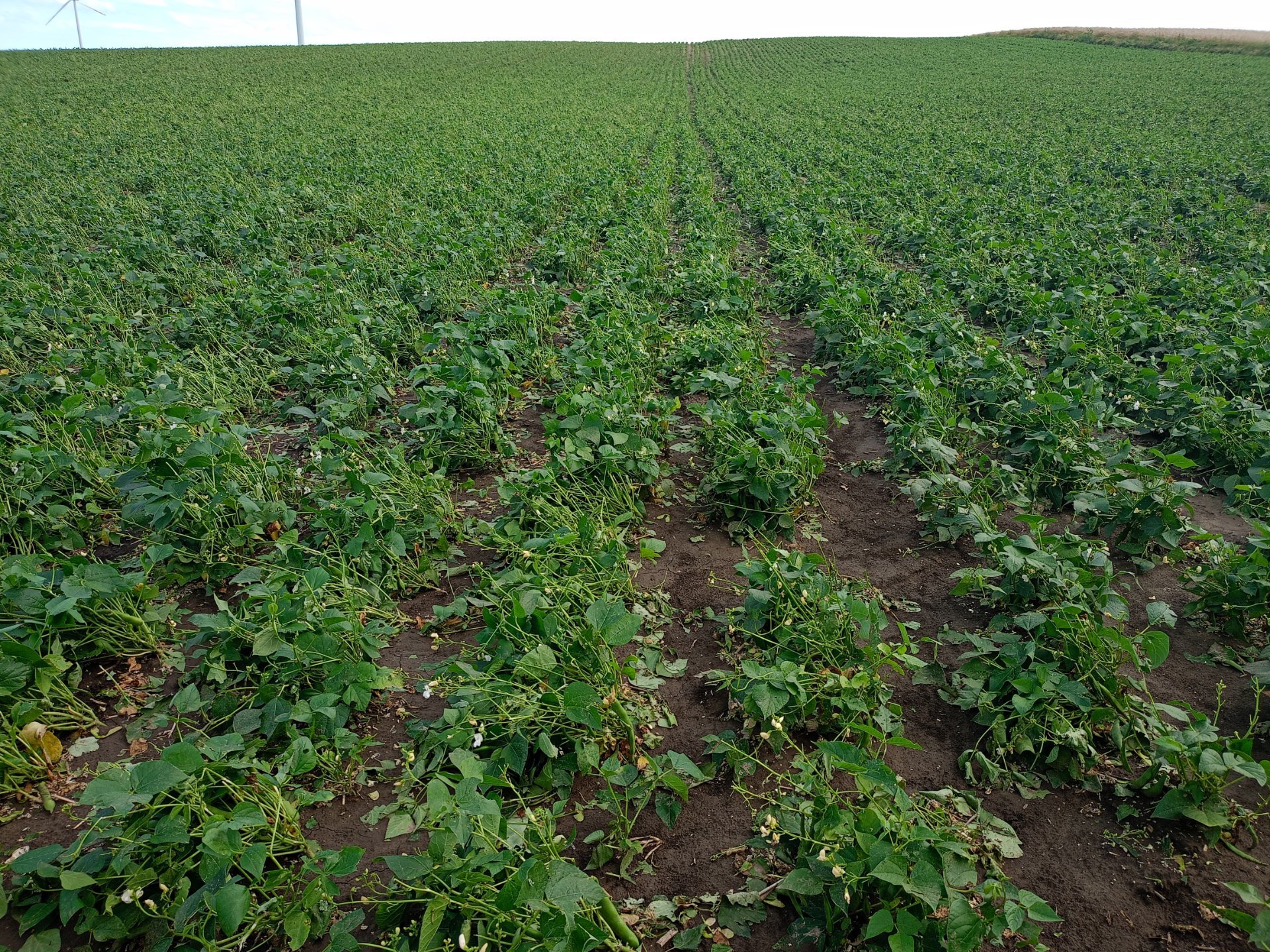

Witam, czy jest sens ratować fasolę po gradobiciu? Kwiat jest obity do zera, strąki są uszkodzone. Czy warto dawać jakieś odżywki i czy fasola jest w stanie drugi raz zakwitnąć i się zawiązać. Mowa o odmianie jaś. Czy ktoś ma jakieś doświadczenia w tym temacie? W załączeniu jak wyglądała po gradobiciu teraz się trochę podnosi.
Edytowane przez rafciu154
Nic nie zawiąże. Zostanie tylko to co przeżylo. Czyli obstawiam, ze tak jak u mnie. Najmniejsze straczki u samej gory ktorych nie scialo i beda mialy po 1 ziarku. Akurat na nasiona za rok i moze na kombajn jak bedzie fart
Edytowane przez kamil800
To u ciebie jeszcze jakieś strąki widać, u mnie na metrze kwadratowym zostało może 10-15 strąków z czego połowa uszkodzona albo leży na ziemi.
