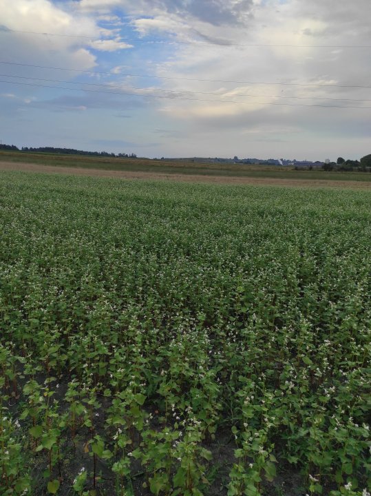

W jakiej fazie kasować poplon z gryki? Siałem ją w połowie lipca, teraz zaczyna kwitnąć. Dać jej jeszcze chwilę żeby w pełni zakwitła czy już niszczyć?
Zależy czy pod jare czy ozime i jaki cel poplonu. Jak pod ozime to można powoli kasować, a pod jare jeżeli chcesz odzyskać większość składników to teraz, a jeżeli zależy ci na budowaniu próchnicy to zwałować przed wydaniem nasion i zostawić na zimę. Poplon zielony wprowadzony do gleby powoduje szybkie oddanie składników do gleby, za to przekwitnięty i przemarznięty (nie dopuścić do wydania nasion przez grykę) wolniej oddaje składniki, ale za to martwa tkanka ma dużo celulozy i powoduje większą budowę próchnicy (opcja lepsza na słabe ziemie czy w suche lata)

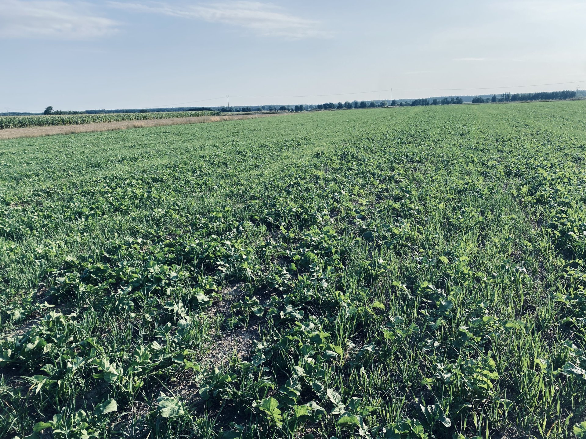

Tu mój poplon siany koniec lipca owies 30 kg, rzodkiew oleista 2,5 kg, seradela 7 kg, facelia 1 kg. Po żniwach wapno 3spacer.png t/ha, głębosz 25-32 cm, agregat podorywkowy z podcinaczami i siewnikiem do poplonów na około 5-8 cm
Jedyne co przeszkadza to pasy po kombajnie
Jeszcze nasiona możesz zebrać z niej
Wczoraj została zasilona żelazem, czyli potalerzowana. Grykę zasiałem po czosnku, głównie po to żeby pole nie stało puste,nie zarastało chwastem i również po to, żeby wykorzystać jej właściwości fitosanitarne. Docelowo będzie tu pszenica ozima.
