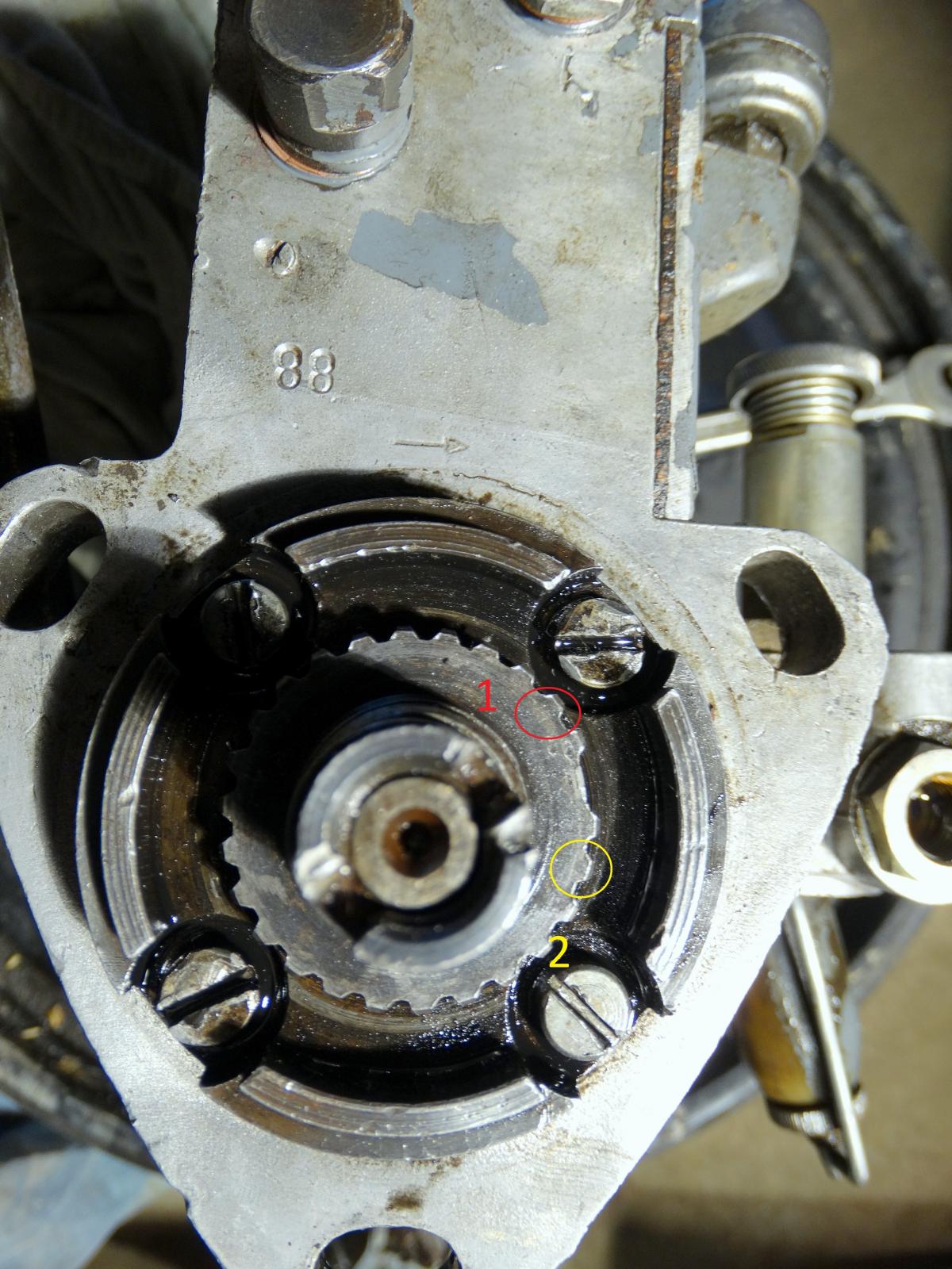

Spiłuj jeden ząbek by powstało drugie takie samo szerokie miejsce na sprzęgiełku i tym nowym naceluj przy wkładaniu. Uzyskasz przesunięcie i ponowną możliwość regulowania pochyleniem pompy. Tylko spiłuj z dobrej strony i odsuń się od starego miejsca o ząbek, czyli spiłuj drugiego ząbka.

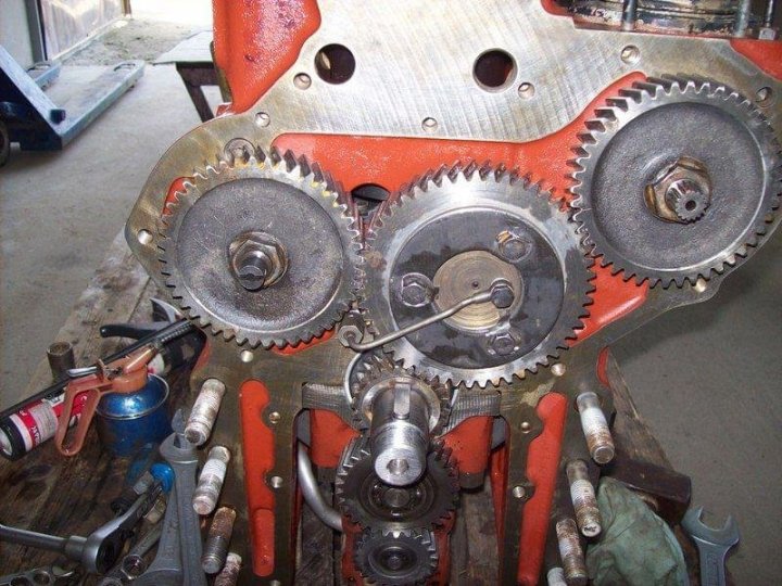

seweryn20    825
Dokładnie. Możliwe że tryba są wyrobione i brakuje już regulacji do skorygowania tego. Co do rzęcholenia to normalne. Tym się nie przejmuj. Chociaż zdarza się że sypią się łożyska na pośrednim.

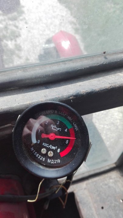

A co do wskazówki to może jesteś przewrażliwiony? Proponuje to zignorować i jeździć dalej. Zobaczysz co się stanie. Nawet jak zagotujesz i zareagujesz od razu to stań i zostaw silnik na wolnych obrotach.
Mi mtz jak zasłonie chłodnicę to dosłownie leci do końca zielonego i... staje. pewnie pełne otwarcie termostatu.

Jutro ponownie sprawdzę kąt według wskazówek, a temperaturę spróbuje zmierzyć miernikiem elektronicznym jak będę orał pod pszenice a do rozrządu zajrzę zimą,od razu sworznie wymienię w przodzie.
Napisze jutro jak to wygląda u mnie z tym zapłonem.

Witam,więc tak chyba się nie obejdzie bez piłowania ząbka ale teraz tak, piłujemy tak jak daje się pompę aby przyspieszyć zapłon??? .

Witam ma jeszcze pytanie czy aby dostać się do rozrządu w c360 trzeba odjechać przodem???.
Edytowano przez tomaszbrzoza
Udostępnij ten post
Link to postu
Udostępnij na innych stronach
seweryn20    825
Trzeba. Niestety. Ale to i tak niewiele roboty w porównaniu z innymi ciągnikami.

Dziś orałem pod pszenice i sprawdziłem temp. elektronicznym wskaźnikiem wyszło ze po nagrzaniu i zaoraniu tak około 0,5h na głębokość -15-20 cm klasa ziemi 2-3 przy termostacie~82,5 stopnia.
Ogólnie na wskaźniku od c360-3p temp. była tak prawie w połowie [bardziej mniej niż więcej],pompa przestawiona na max do silnika i jest dużo lepiej z temperaturą ponadto ciągnik idzie z trzema skibami i kolczatką tak jak powinien, orałem na dwójce.[Korektę rozrządu zrobię w zimie jak będzie czas,zapłon jest jaszcze o 1,5 -2 cm opóźniony a tak nie może być].

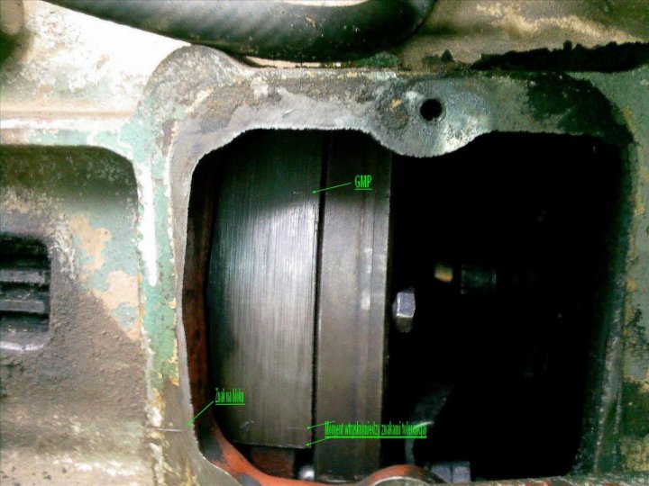

Jak ma być ustawiny początek wtrysku? Na kole zamachowym są dwie kreski i na obudowie jedna to ma być ustawione na pierwszej czy pomiędzy . Mechanik mi ustawił na pierwszą
Udostępnij ten post
Link to postu
farmtraczek    2
Dobrze ustawił i nie kombinuj po swojemu bo jeszcze coś zepsujesz.

Mam takie pytanie dlaczego w ursusie c355 początek wtrysku zastępuje po zaslonieciu znaków dopiero zaczyna się wtrysk

Adi96    1848
Ludzie czy wy macie instrukcję od tego tak popularnego ciągnika? No najprostszy silnik diesla 4 garowy chłodzony cieczą jaki może być,w instrukcji jest napisane jak ustawić zapłon,Jeżeli początek wtrysku jest za znakami czyli w górę pompę przechylasz w lewo,jeśli znaki są w dole to pompę przestawiasz o ząbek prawo pod warunkiem że masz dobrze ustawione znaki na rozrządzie I patrzysz na znaki  jeżeli na znakach drgnie paliwo czyli masz dobrze ustawione jest kąt wtrysku 24 stopnie

prorok    2083
Panowie który ząbek 1 czy 2 trzeba przypiłować żeby można było przekręcić pompę jeszcze do silnika czyli przyspieszyć zapłon?Wiem że to taka metoda na skróty ale póki co nie mam ani czasu ani za bardzo chęci żeby rozbierać wszystko i przestawić o ząbek na rozrządzie( bo pewnie tyle by wystarczyło
 . Dzisiaj miałem trochę więcej czasu i sprawdziłem kąt początku tłoczenia..
post-447-0-58225200-1493313319_thumb.jpg ruch paliwa jest gdzieś w okolicy tej czerwonej kreski (nawet ciut niżej ) czyli na to wychodzi że zapłon jest za późny...
Na której dokładnie kresce jest prawidłowy kąt początku tłoczenia na tej środkowej?

mario9987    7
Jeśli chcesz piłować na pompie to 1 ząbek, tylko zaznaczyles przed ostatni a to będzie za dużo, jeśli już to ostatni musisz wyciąć i później tak celować żeby tym wycięciem trafić. Wydaje mi się że to też może być za dużo, ja miałem ok 1 cm wcześniej od ciebie i wypilowanie ząbka okazało się za dużo i zapłon był za wczesny, musiałem przesunąć minimalnie wpust w tym trybie o dosłownie 1-1.5mm żeby to wszystko zgrać.
