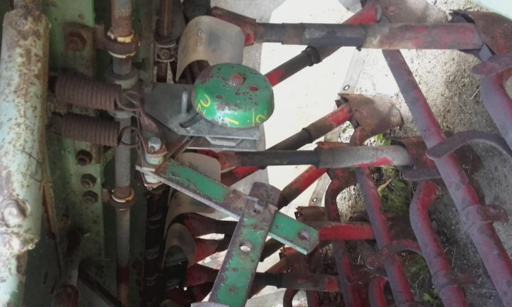

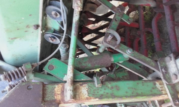

Witam !!! Zakupiłem siewnik Hassia DU 300 w dość dobrym stanie ale nie działa mechanizm od zamykania ścieżek podejrzewam, że czegoś brakuje. Czy ma ktoś z Was coś podobnego?
