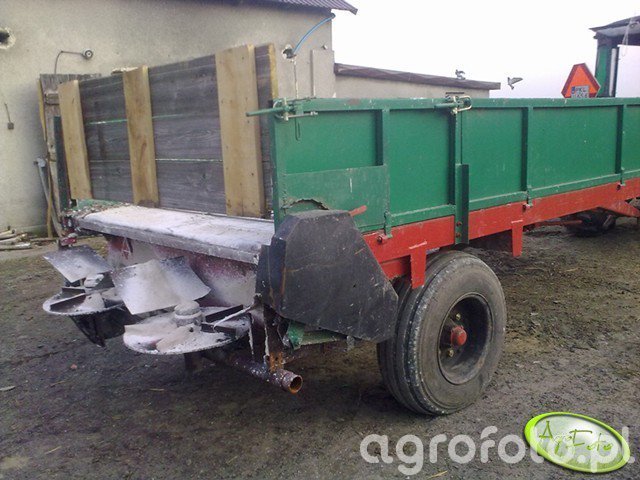

Potrzebuję Waszej pomocy w kwestii zakupu rozsiewacza. Ma to być używka i nie będę nim na pewno sypał nawozu. Do nawozów mam amazonkę. Rozsiewacz który chcę kupić koniecznie musi być rozsiewaczem taśmowym i będzie mi służył wyłącznie do wysiewu wapna pylistego. Mam dwie działki na których muszę odbudować ph bo są zapuszczone. Kupiłem patelnię wapna. RCW nie ma skąd pożyczyć bo nikt nie posiada takiego rozsiewacza w okolicy a teraz nie chcę kupować za kilka tysięcy rcw do remontu, po to aby rozsiewać wapno na dwóch działkach, łącznie ok 4ha. Później jak już ph wyrównam, to będę dawał granulę jak na pozostałych działkach i ph się trzyma super. Dlatego najprawdopodobniej po 3 - 4 latach jak to wapno rozsieję, to go sprzedam. W grę wchodzą chyba dwa, motyl i kos. Piszę o tych dwóch bo nic innego nie znalazłem co mogło by się nadawać do wapna sypkiego. Ewentualnie kłos ale to chyba to samo co motyl. Który myślicie nada się lepiej do wapna?
Taki rozrzutnik zda egzamin? Płaskowniki się nie powyginają ? U mnie stoi nieużywany rozrzutnik, ale dwułańcuchowy. Mam też RCW na łańcuchach to robić się tym w ogóle nie da stąd pomysł czy nie lepiej przerobić rozrzutnik.
