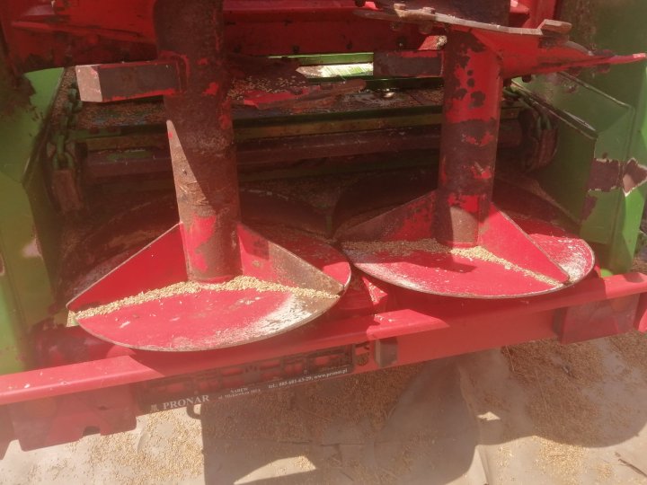

Dzięki. Mogę jeździć raz przy razie to mi nie przeszkadza. Rozwaliłem 100 ton dwutalerzowym kłosem. Jeżdżąc raz przy razie. Chodzi właśnie o to by więcej załadować. A przy okazji wymienić rozrzutnik na nowszy.
Mój rozrzutnik to lekko 10 tys bredal kilkanaście. A to już prawie jakiś dość młody ursus warfama czy coś w tym stylu. Ale dzięki za radę. Pomyślę. A orientujesz się może jak jest z posuwem wapna tymi listwami na rozrzutniku jak to działa?
Jak tylko do wapna to serio nie ma sensu, chyba ze kupisz rozrzutnik z adapterem talerzowym
Tomek Przemek dzięki. Myślałem, że po tych 4 talerzach na dole wałków można czegoś więcej się spodziewać. A adaptery dwu talerzowe to raczej nie ta liga tonażowa i cenowa. Widziałem jakiegoś tytana 12 czy 14 ton ale to już naprawdę nie dla mnie. Wożę rocznie 4 czy 5 rozrzutników obornika od koni. Plus w żniwa awaryjnie i okazjonalnie jako przyczepa służy.

Jak juz chcesz klasyczny rozrzutnik to tylko na 2 walkach i żeby miał duże talerze na dole, te na 4 które widziałem to porażka do wapna, chociaż ciagle jestem zdania jak coś jest do wszystkiego to jest….
uwazam że dawka 3-4 tony na ha nie jest podawana w miarę równomiernie na całej powierzchni tylko sypia za sobą więcej te rozrzutniki niż na boki przez co nawet jeżdżenie koło w koło to jest wielki …. Bo nie wysiejesz rowno
Ostatnio rozsypywalem suche wapno węglanowe i nie powiem ze na boki rzucało max 2 m i na środku najwięcej zastawało ale miałem trochę przelane wapno i zupełnie inna robota prawie równomierny wysiew na 12m. Na przyszłość będę wiedział aby nie rozsiewać suchego
300 ton wapna z cukrowni wysiewałem zimą takim adapterem. Nie ma opcji że na 12m rzucą Ci te wałki i żeby jeszcze było równomiernie. Jak chcesz równomiernie siać musisz osłone dorobić z tyłu tak żeby tylko na sam dół adaptera spadało.

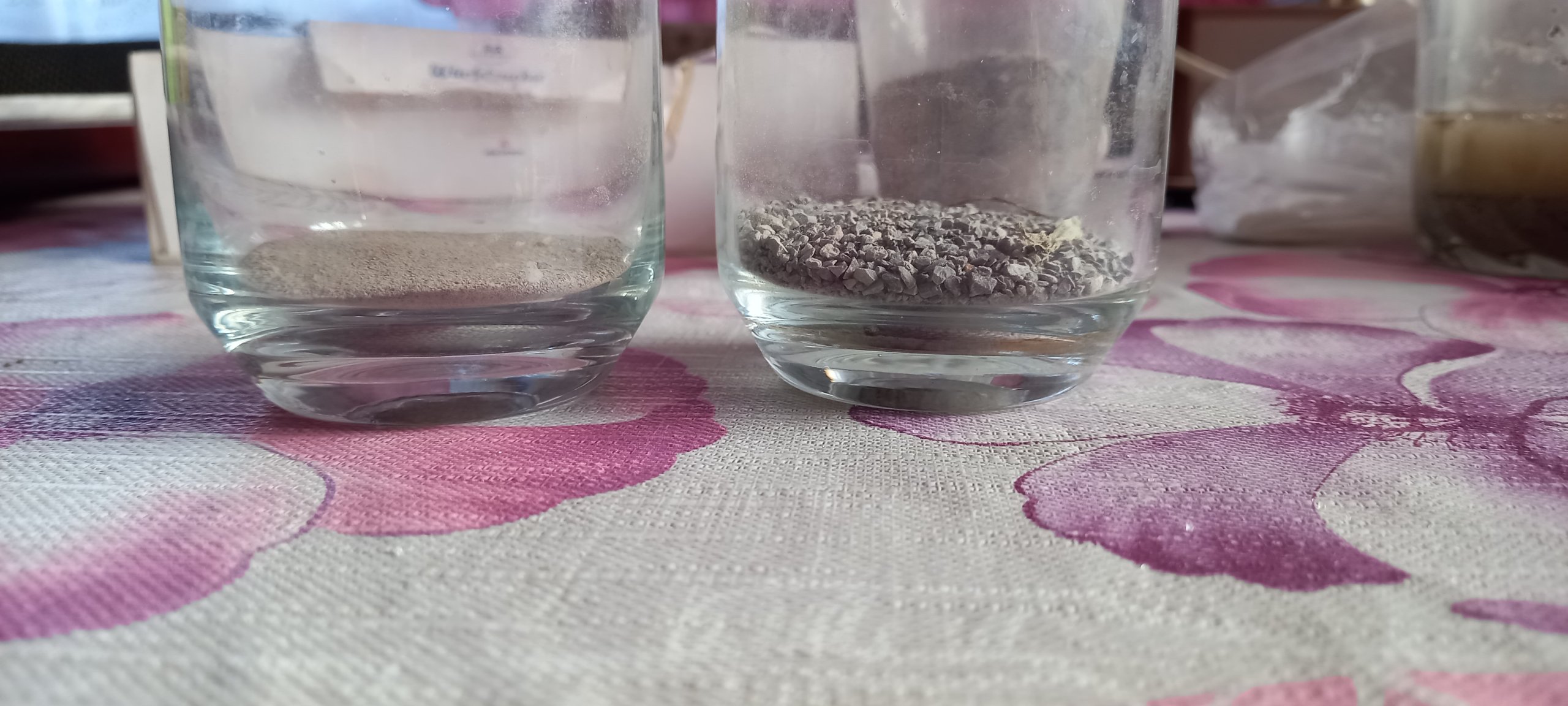

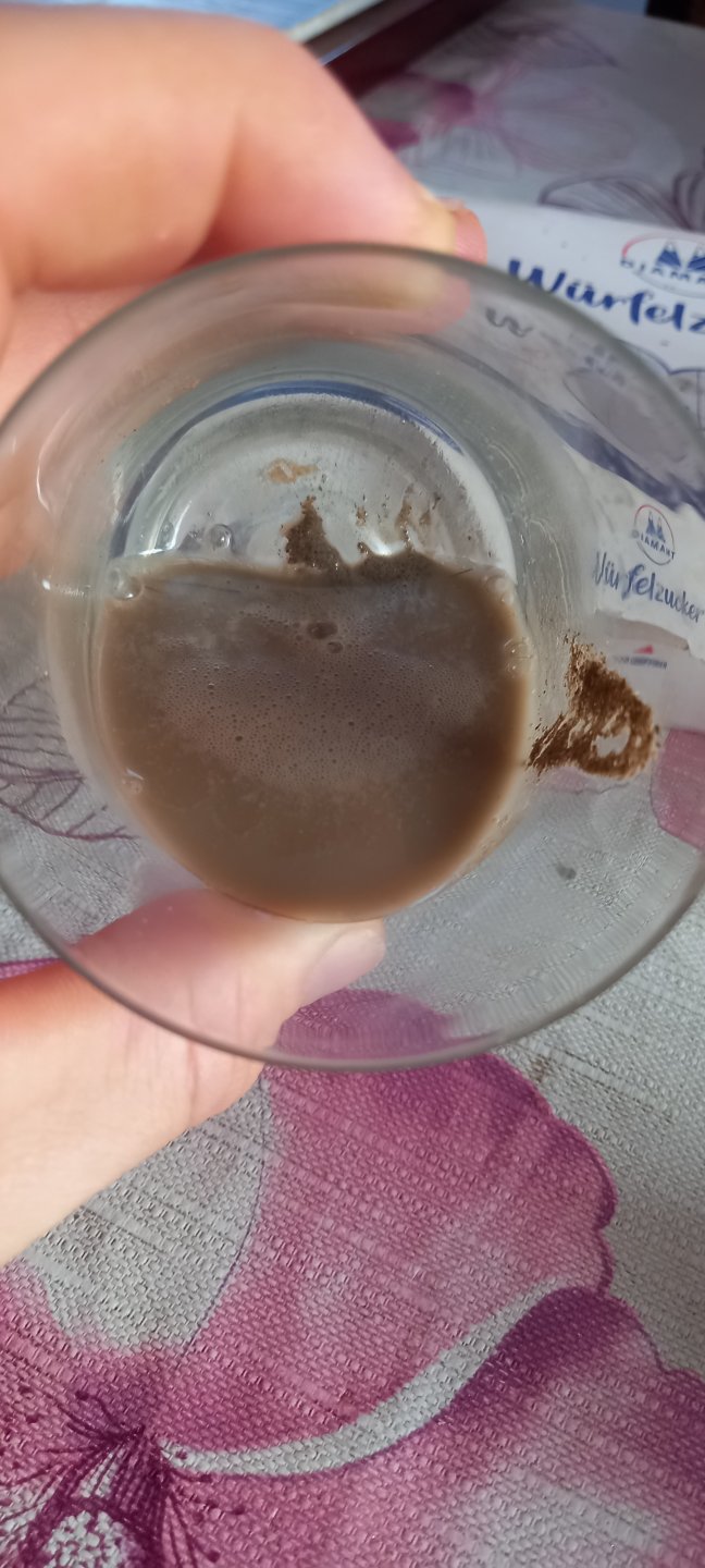

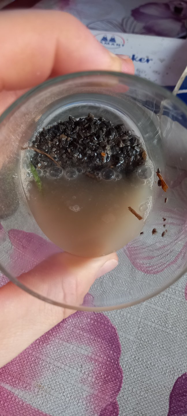

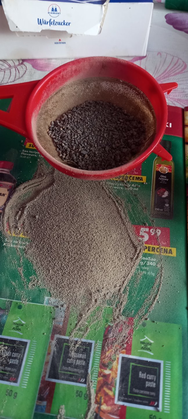

Pytałem tego rolnika co mu to przywiózł, to żadnych kwitów nie dostał.
Cena mnie bardzo zaciekawiła, i wziąłem trochę w kubek i widać co widać. Nie moja sprawa, ale jak gość tak wszystkich w okolicy wali w hu** to współczuje tym kupującym.
To prawda z tym octem, kiedyś pamiętam na piascie zostało mi trochę węglanu z morawicy, wlałem dobra setkę octu, dosypałem garść wapna to nie zdążyłem zakręcić i wykipiało wszystko. Wujkowi przywieźli na dniach jakieś wapienko z ogłoszenia olx i jestem ciekaw czy efekt byłby podobny.
