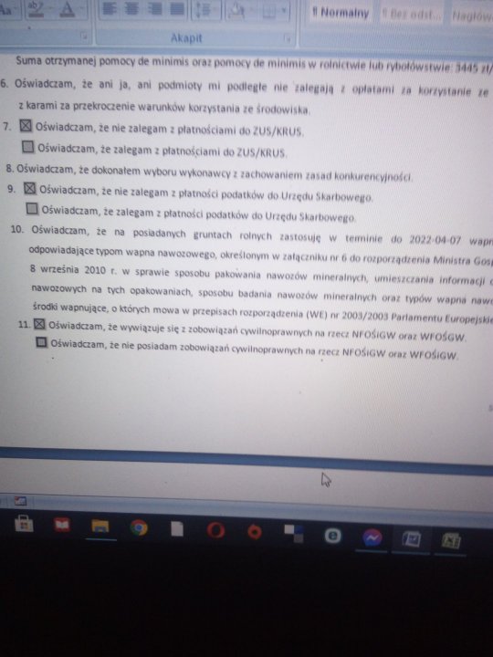

Witam, chciałbym zapytać jąką nazwę podmiotu wpisać we wniosku wfośgw i czy załącznik 3a wypełnia arimr? Z suszowego mam d1(de minimis) a paliwowych c8 więc do de minimis nie zalicza się?

Panowie bede składać wniosek o dofinansowanie za wapno w przyszłym tygodniu i tu pytanie. Czy i co dokładnie trzeba im wysłać jak sie kupilo działkę w 2019r? Czy to sie nie wlicza do tej pomocy de minimis? Bo innych rzeczy z tej pomocy de minimis w ciągu 3lat nie brałem.
Ogarnales to deminimis w tym wniosku, bo też jestem na etapie wypełniania wniosku?

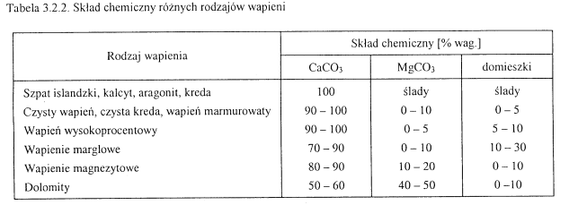

@danielhaker wiesz może do jakich wapieni można zakwalifikować margiel/wapień marglisty ?? i ile może zawierać CaCO3 ?? google podaje, że składa się z węglanów.
mam na kilku działkach margiel i sypałem na pole ale tak w ciemno to troche nie bardzo, pasowałoby wiedzieć co i ile tego sypać
To kiedy kupiłeś działkę nie ma nic do rzeczy.. Musisz wymienić wszystkie de minimis jakie otrzymałeś w ciągu ostatnich 3 lat. Polecam zerknąć na stronkę do której link zamieszczam poniżej. Tam znajdziesz wszystkie infprmacje na ten temat:
https://srpp.minrol.gov.pl/index.php?act=report
(wystarczy podać imię, nazwisko i pesel/nip -resztę okienek można zostawić pustymi)
Edytowane przez Tomasz160
