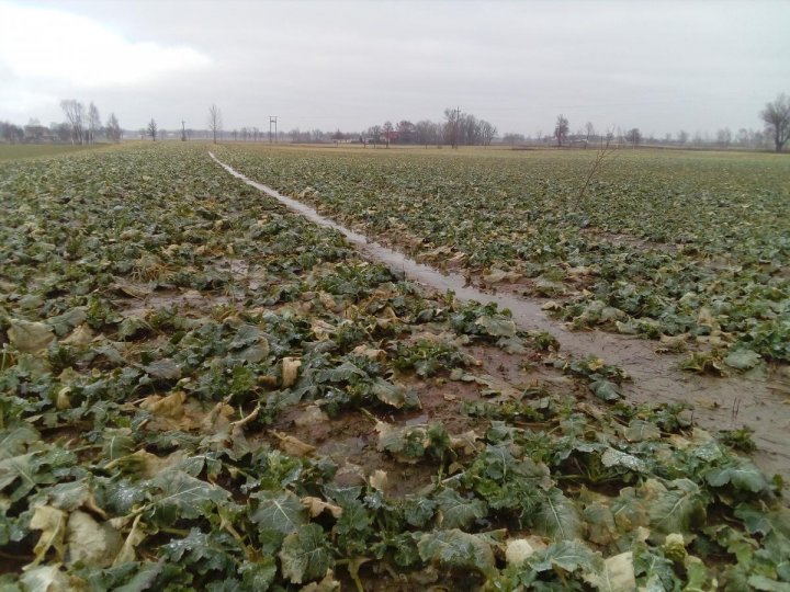

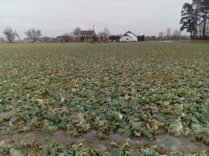

Siemka na rzepak poszła Yara Bela Sulfun 250/ha plus 150/ha saletrosan w sumie 70% ogólnej dawki na ten rok
Aktualny stan uprawy
