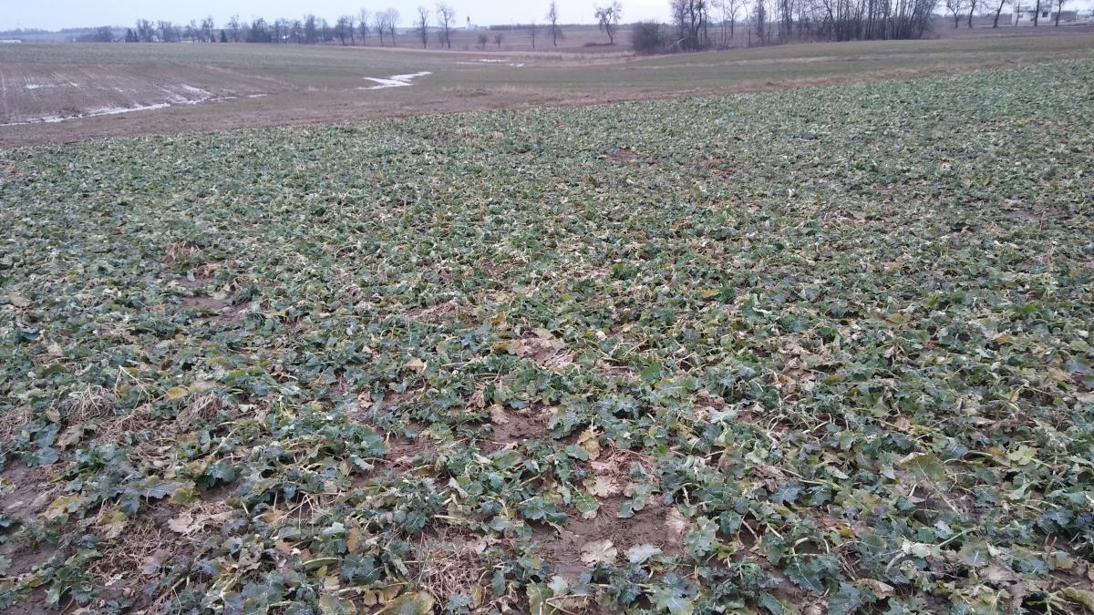

Witam mam pytanie kawałek rzepaku jest dość mocno zgryziony przez sarny czy jest szansa że odbije ? korzeń wygląda zdrowy

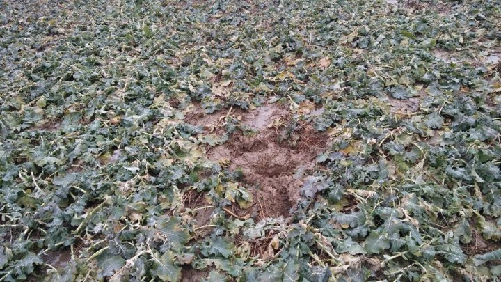

U mnie takie błotko ze buta ciężko wyjąc gdzie woda stoi to rzepak ugnił , o podaniu azotu można zapomnieć
