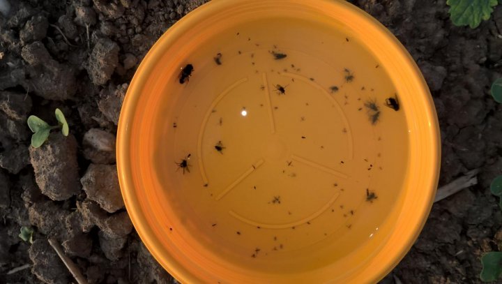

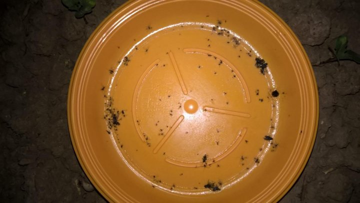

Witam kto mi pomoże określić czy cos szkodliwego mi się zlapalo do naczynka w rzepaku..zdjecie ponizej..same muszki są tylko, ze kilka rodzajów dzięki
Śmietka to też mucha. Ogółem śmietka szaleje w wielu regionach Polski. Rozmawiałem z jednym rolnikiem jednego dnia miał 10, kolejnego 12, 3 dnia zrobił zabieg dursbanem, dziś 3 dzień po zabiegu i znowu 4 się złapały.
