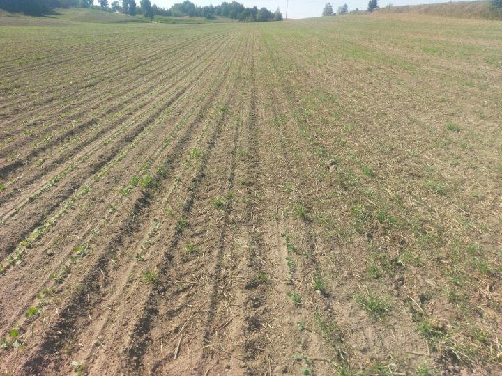

Panowie mam pytanie co robię nie tak -chodzi mi o wschody rzepaku tzn sieje rzepak na 2-3cm w tym roku bo u mnie kuriozalnie sucho było no i oczywiście wielkie problemy ze wschodami, tydzień po siewie padało trochę jakoś może 10l na metr ale weszło tylko 10% i jak zawsze wszystkie popszeczniaki- rzepak zawsze idzie po orce która była zrobiona w tym roku w 100% działek 3tyg wcześniej, no i wszystko było by ok bo susza brak opadów i dlatego nie wschodzi ale...teraz 3 tyg po siewie i bez deszczu a rzepak zaczyna wesoło wschodzić na wierzchu do wczoraj w zależności od działki 80-90% roślin w fazie liscieni- co może być piwodem że mam tak ciężkie i długie wschody może to wina navigatora? Bo ja już nie mam pomysłu?

master20002    228
U mnie jest podobnie. Siany 22.08. Część roślin ma 4-5 liści a część dopiero wychodzi po deszczu, który był w tamtym tygodniu. Susza kolego, susza.

bools    19
u mnie tak samo niektory jeszcze wschodzi i jak go skracac jak jest taki nie rowny co robic ?

majes    5
U mnie podobnie. Gleba 5 klasa. Po lewej po orce wschody super, po prawej uprawa bezorkowa agregatem talerzowym i wschody na poziomie kilku procent. Rzepak leży w piachu i czeka na wilgoć. Siew siewnikiem punktowym. Na cięższych gliniastych glebach gdzie ziemia jest gruzełkowata to samo, wschody bardzo kiepskie.

Tomek90    2264
Jeśli masz taka suszę to nie powinienieś czekać 3 tyg po orce na siew (zrobiłem w tamtym roku tak samo i nic dobrego nie wyszło z tego)
jedynie orka i zaraz za pługiem siew, ewentualnie orka w nocy wszystko aby nie tracić wilgoci. W sumie to i za głęboko zasiałeś bo 1-2cm max.
Co do samosiewów jak ściernisko nie zrywane, bądź nieprawidłowo to się robi to i po 10 latach będą wyskakiwać.

miwigos    3527
Orka i zaraz siew na 3 cm i wszystko ładnie wschodzi ,nawet na największych glinach,1 cm to wiatr i słońce wysuszy i  wzajdzie tylko na lżejszej ziemi
