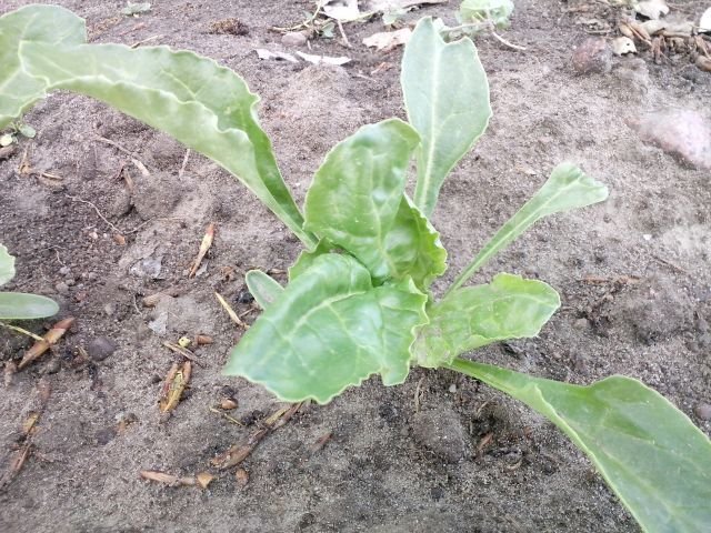

Burak ogólnie ładny, idzie druga para liści właściwych, ale na niektórych liście są jakby posklejane i lekko skręcone?
Z cherbicydów był Oblix/Torero, ale watpie że to przypalenie,  martwia mnie te  posklejane liście
Mszyc nie ma, po próbie rozklejenia robala widocznego brak.
Co to za przyczyna?
Jutro wrzuce foto
U mnie też to dzisiaj zauważyłem, żadnej mszycy i larw nie widać, a liście posklejane. Buraki pryskane 6 dni temu i nic się po oprysku nie działo, a dzisiaj widzę takie coś.

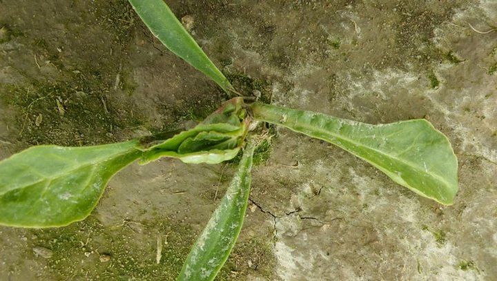

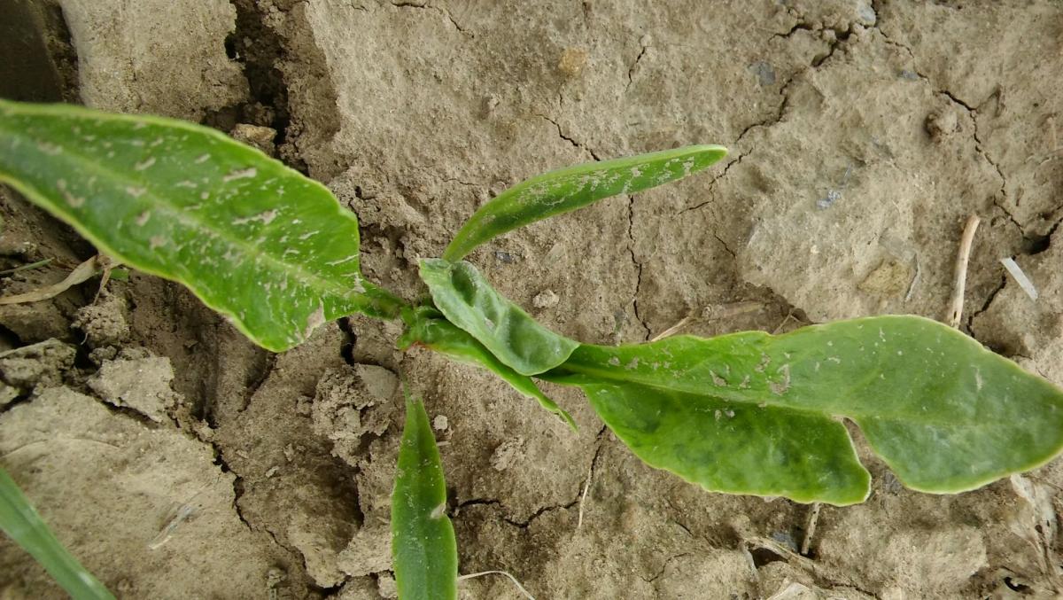

A propo posklejanych liści, u mnie wyglada to tak:
Nie pamietam takich objawów po herbicydzie, mszycy trzmielowej lub innej tez nie zauważyłem, zadałem pytanie do KSC, zobaczymy ....
U mnie to samo, nigdy takiego czegoś nie widziałem.

Efekt zimna i zastosowanych herbicydów.
Z herbicydem moge sie zgodzić. Zabieg nie był wykonywany  bezposrednio przed ochodzeniem  lub po ktore miały miesce ok 3 tyg. temu jak pamietam
Dziwi mnie to sklejenie liści
