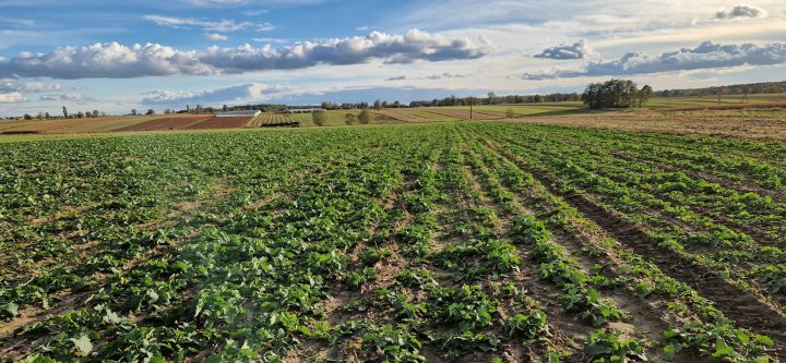

Ja jeszcze mam do zrobienia LaDivą około 40ha, 30ha poprawki samosiewu, po leżącej pszenicy i na koniec jeszcze musze zrobić regulacje i bor podać 🙂 Powienienem się wyrobić do końca października 🙂

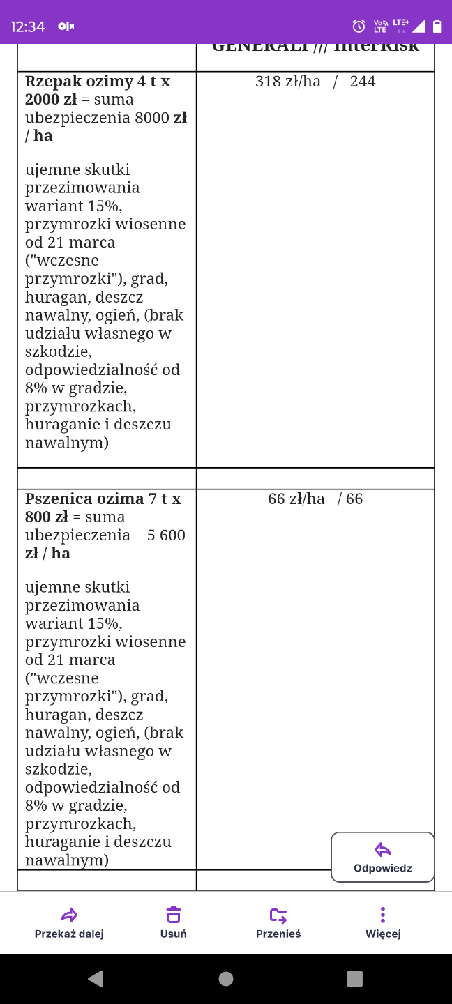

ktoś z Was ubezpieczał uprawy w InterRisk? jakieś opinie itd ? nigdy nie ubezpeiczalwm upraw i się zastanawiam czy jest w ogóle sens ?
teraz ubezpieczyć chcesz czy wiosną masz przygotowane oferty ?

Fieldsar 0.7, protendo 0.4, sumicidin 0.25,bor 2, ferti agro 2.5 do tego mogłbym dorzucić labradora?  Leje deszcz czas ucieka, wcześniej poszedł labrador w dawce 0.6L chciałbym dobić te samosiewy i zamknąć temat.

14 godzin temu, Siedzacybyk napisał(a):
troche duzo tego, a z jakiego powodu toprex + tebu? w tym terminie fungi i tak slabo wyreguluja, a jesli ochrona to tebu w dobrej dawce, moze miesznina z caryxem bylaby skuteczniejsza? a toprex na wiosne zostawic? tak tylko dywaguje, byc moze tak masz uszykowane i nie da sie tego zmienic.
Z powodu trudnych warunków dopiero 3 dni temu poszła Ladiva a rzepak jeszcze bez regulacji. Rzepak ma tak 3 -5 liści. Mam kupiony Toprex. Jednoliścienne nie zrobione. Pogody też nie zachęcają. Jak to zrobić żeby było dobrze?
