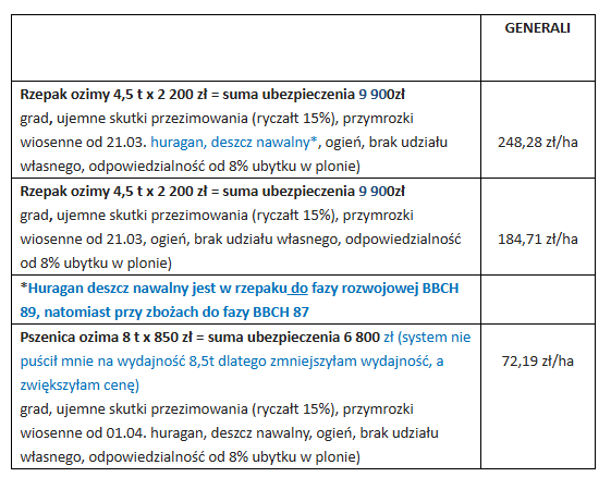

3 minuty temu, Badwolf napisał(a):
Od jakich ryzyk i na jaką stawkę?
cały pakiet zimowo wiosenny+od pożaru. 3,5t/ha po 2tyś. Zależy w jakiej grupie jesteś to też ma wpływ

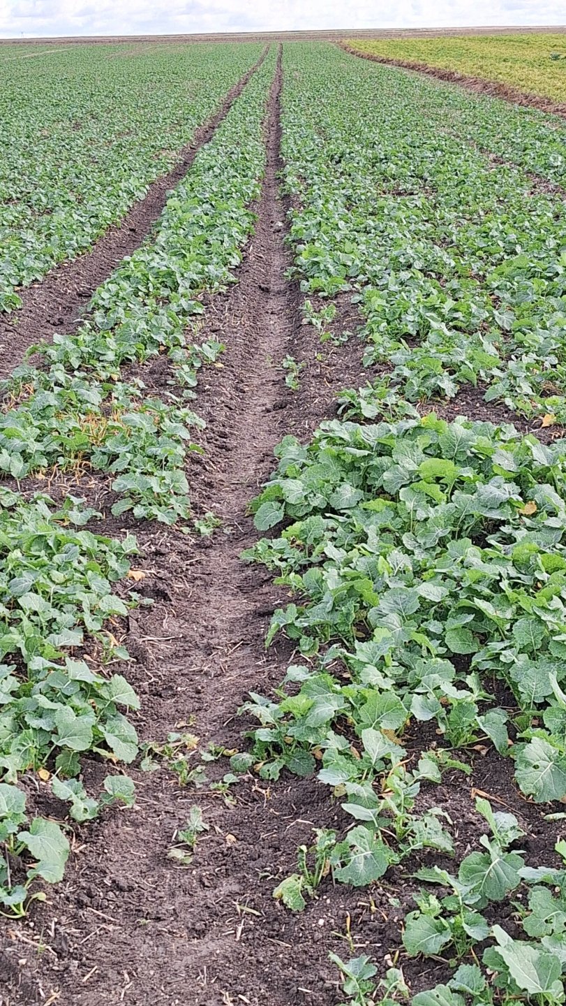

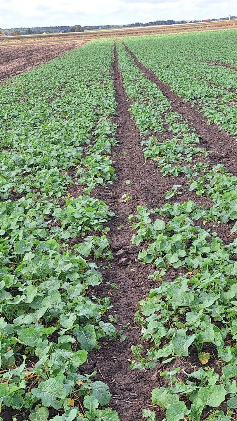

1 godzinę temu, mysza103 napisał(a):
Na dzień  dzisiejszy wyglada to mniej więcej tak . Tu  PT 303 ( swój)
Jak by się jeszcze kiedyś zrobiły upały to dałbym Po 0.6 L CCC
Siałem już swoimi nasionami? Czy pierwszy rok. Jak z planowaniem ze swoich nasion? Duża jest różnica w płonie, pomiędzy swoimi a z worka kwalifikat?
Cały czas sieję swoim . Różnica w plonie jest pewnie taka ze czasami trochę lepiej sypnie orginał a czasami lepiej sypnie z własnych nasion , a jeszcze innym razem sypnie tyle samo

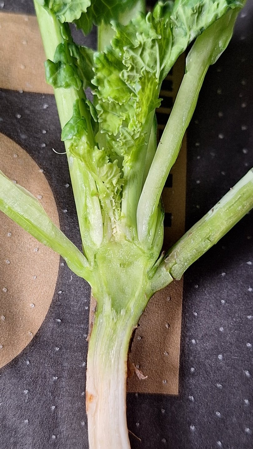

Warto jeszcze pojechać ze skracaniem według was o  porze? Na pierwsze skracanie  ponad trzy tyg temu zastosowałem toprex. Rzepak wyrośnięty, nie ma przymrozków. Mam zamiar dać 0,65l caryx + bor.
