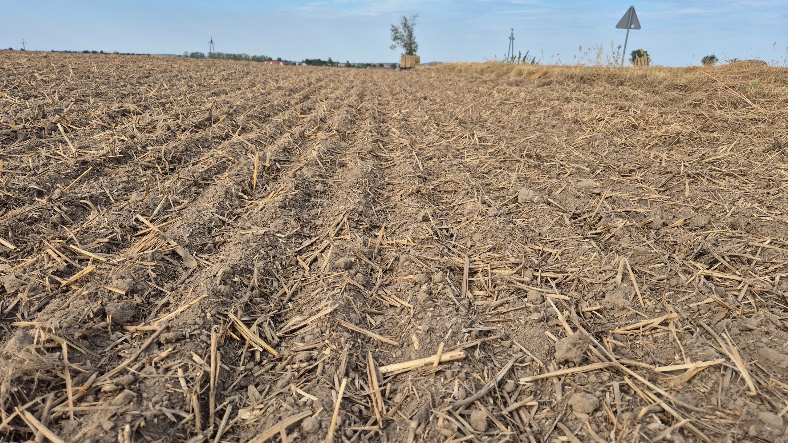

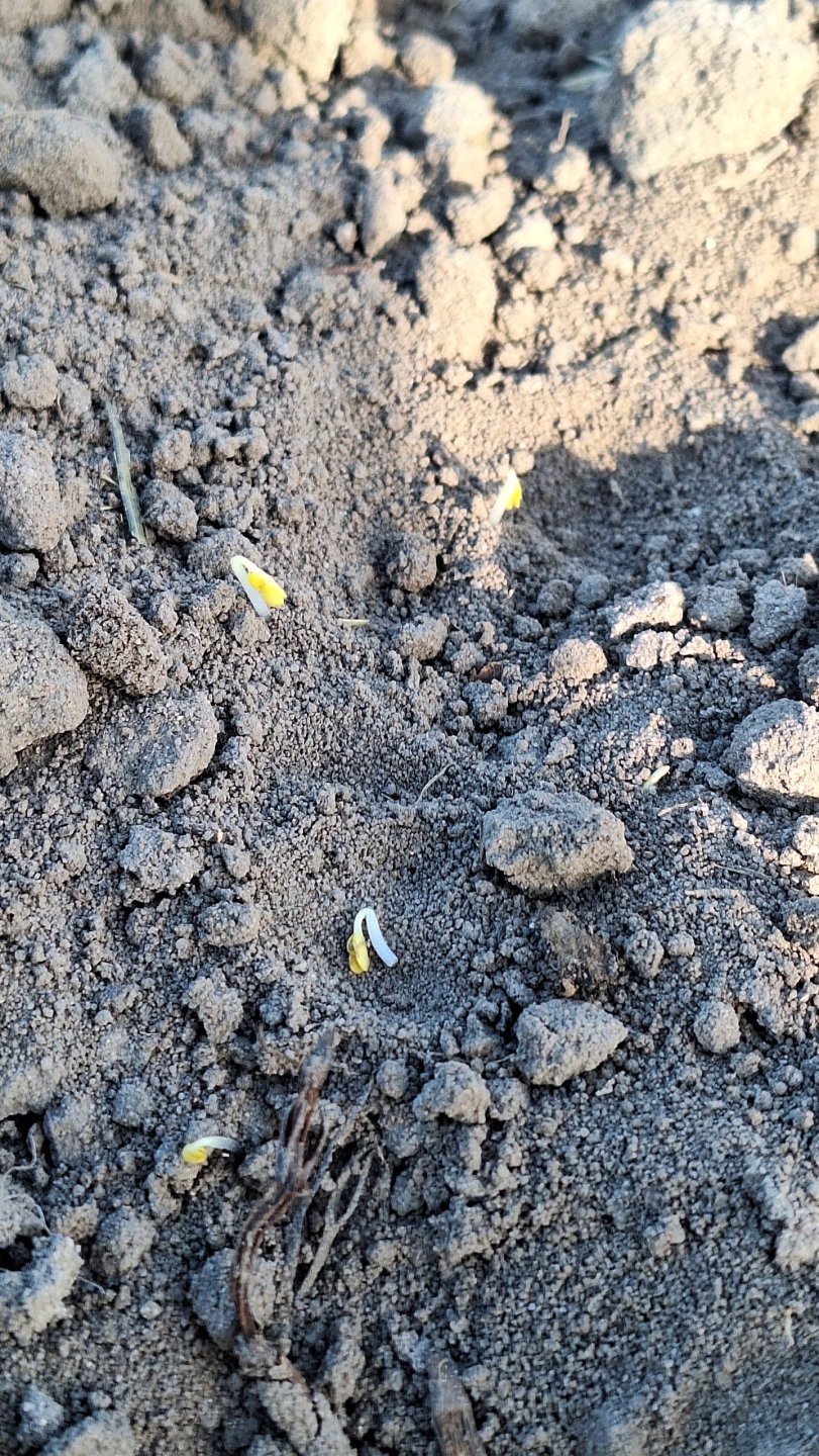

Muszę zalożyć jakieś spulchniacze śladów do brony wirowej, bo za kołami narzuca grudki suchej ziemi i w to idą nasiona... no chyba, że coś mam źle ustawione. Najśmieśniejsze, że taki 1 spulchniacz kosztuje koło 5tys 😅, trzeba by ze 4.
Puść niżej wirnik żeby rwał ślady ciągnika.

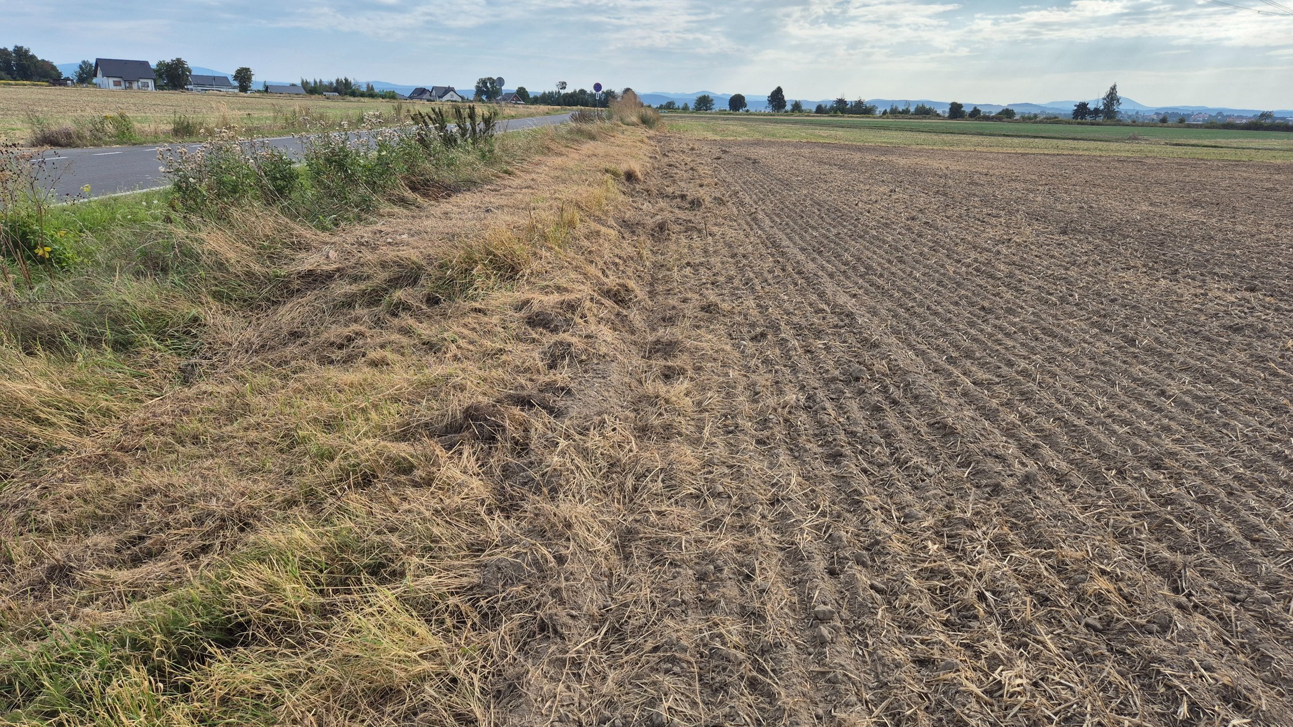

11 godzin temu, hubertuss napisał(a):
Zaraz ciepło będzie a ten rok w porównaniu do poprzedniego o tej porze to super w zeszłym roku Sahara była.
Na kujawach jest sachara, rzepak leży w suchym i czekam na deszcz.
24 minuty temu, mirro napisał(a):
To już przerabiałem i do niczego się to nie nadaje w wirówce. Teraz mam założone takie i dopiero one zdają egzamin.
https://domix-agro.pl/zeby-sprezyste/4112-spulchniacz-kpl-ag-046-1717400000.html?srsltid=AfmBOorHwncRi7hysjgFdsJgU-op_zEJmQhpH_3gHO7vyBIo94Lm1Qft
A co się działo? Te z linku przypominają oryginał w budowie, no ale cena mimo, że sporo niższa to i tak spora. Ile ich założyłeś?
U nas jest sachara po jęczmieniu, ale czekamy na deszcz z uprawą i siewem, bo pozostało tylko wyrównać pole i siać. Dla odmiany po pszenicy poplon zasiany w pięknych warunkach, bo poszła raz talerzówka, a słomy dużo to wilgoci nie straciło.
2 godziny temu, Dastan napisał(a):
Trzeba bedzie faktycznie z czymś takim spróbować. Tylko w wirówce jest bardzo mało miejsca na zwykłą spręzyne.
Nie sprawdzi się ten ząb, trzeba taki z sprężyna i najlepiej na gesiostopce

49 minut temu, Dastan napisał(a):
Obniżać też już próbowałem, ale po świeżej orce to ma wtedy bardzo dużo masy do przerobienia, która ledwo mieści się pod ramą.
Może głupie ale widziałem jak w biernych uprawowo siewnych przedłużają pazury które idą za kołami ciągnika zeby zruszaly ziemię,  dospawaj kawałki starych zębów do tych które idą za kołami.
A zeby sie juz nie kończą? Moze do wymiany sa
W połowie są,  pewnie wymiana by pomogła fakt, ale problem jest na świeżej orce po głębokich koleinach więc i tak nie wiem czy jest sens ryc na 15 czy 20cm.
