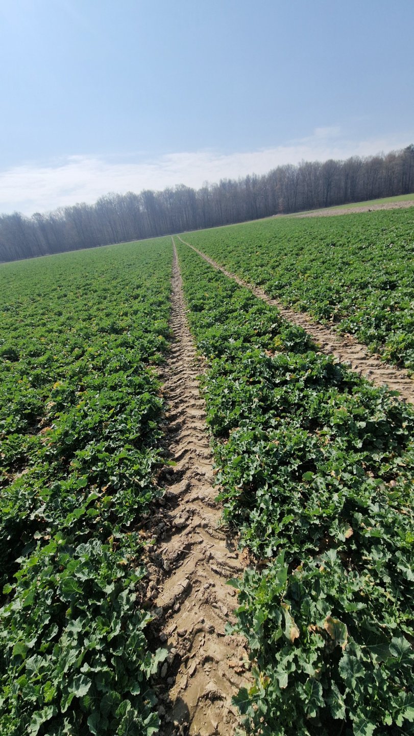

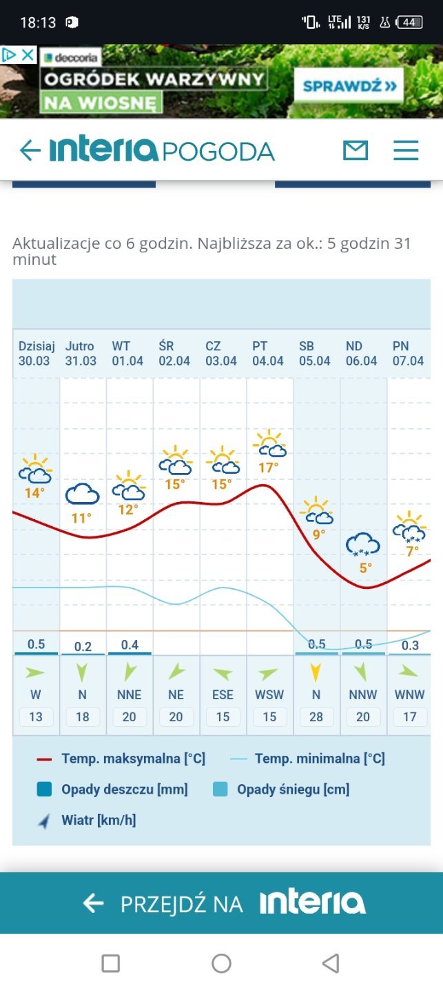

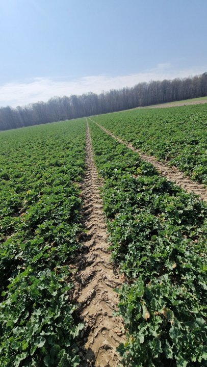

Witam ile dni musi być ciepło żeby zadziałało skracanie. Bo teraz trochę wilgotno a potem będzie zimno i zostaje 2 dni. A potem ma być chłodną pogoda przez prawie 2 tygodnie... Czyli starać się zrobić rzepak w środę? Mam dwie operacje metkonazol + tebukonazol lub toprex (przepraszam jak z błędami) mój rzepak na zdjęciu czy doczeka dobrej pogody ?

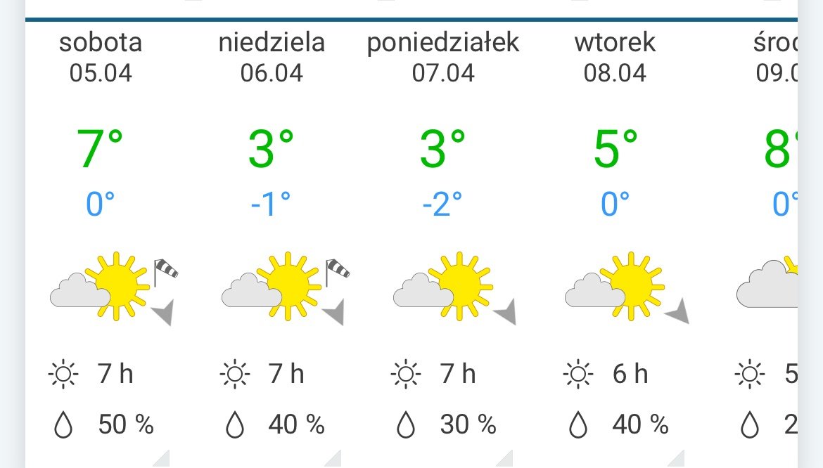

Jak u Ciebie z prognozą na przyszły tydzień? Fajnie jakby ze 3 dni przed przymrozkami udało Ci się zrobić.
Od środy cieplej ale w sobotę mróz
Witam to znaczy że jak zrobić T 1  we wtorek lub środę to powinno być dobrze? I co lepsze Toprex czy metkonazol i tebukonazol ( a może jeszcze dodać mepik). Był bym wdzięczny za odpowiedź

T1 chlorek mepikwat 100 + metkonazol 30 czy coś byście dodali? np tebukonazol lub difenokonazol.
Rzepak dość ładny
Difenokonazol może być, wzmocni ochronę a nie zwiększy regulacji
Rzepak dość ładny
O ile dobrze  kojarzę to zalecana dawka Mepiku 0,6-0,7 l/ha ( z 300 ) nieco mniej w mieszaninie np.
Powinno być OK
Ciężko coś doradzić nie znając kondycji plantacji - jaka odmiana obsada i ile ma pęd główny. Toprexu czy metko z tebukonazolem to dobre rozwiązania aby tylko dawki były odpowiednie.

A miałem jutro na wieczór skracać + micro bo do piątku ciepło i teraz sam nie wiem, znając życie ta zimnica się przedłuży

No właśnie i u mnie podobnie pokazuje LBI
Jutro jest wtorek a te niby chlody od soboty niedzieli. Wiec nad czym ty sie zastanawiasz? Sam bede jutro albo w środę pryskal
