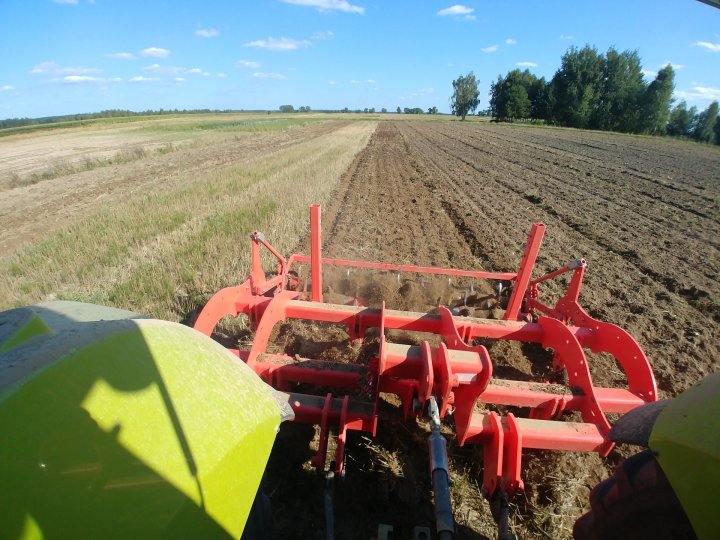

Zrobione pod żyto na głęboko. Parę ha idzie pługiem chyba, ale to noc przed siewem.
W następnym tyg siew 1.5 js odmianny Binntto.

JarekBazydlo    2506
Tak szybko bedziesz siał żyto?
