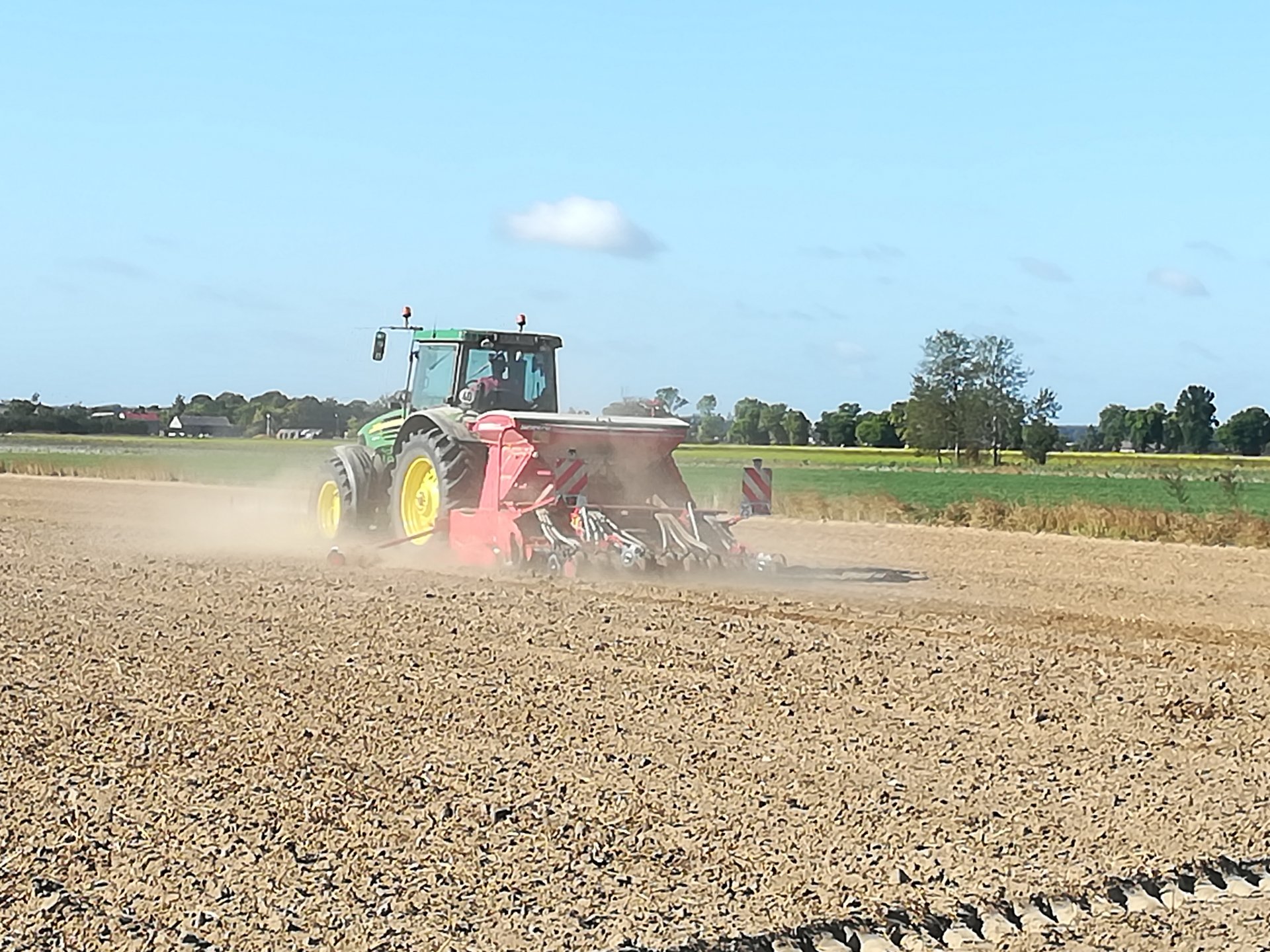

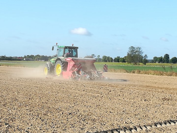

Ja posiałem dziś kws serafino F2. Totalny piach pustynia. Nie było widać agregatu za ciągnikiem. Posiałem 230 roślin wyszło około 80kg/ha. Zobaczymy co z tego będzie.
W zeszłym roku Serafino 2js/h w piach siane, aż stawałem bo kurz mnie wyprzedzał i nie w działem znacznika.
Wyglądało bardzo źle na jesień ale naw wiosnę tak się rozkrzewiło, że nawet przy tej suszy dało 6t

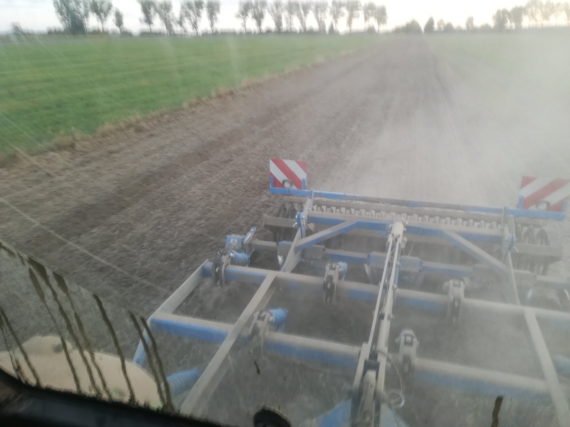

Posiane dziś, bezorkowo po kukurydzy talerzowka obornik 60t/ha talerzowka i siew, a po życie obornik tez 60 t/ha talerzowka i siew. Wyszlo 1.6 jednostki/ha.
