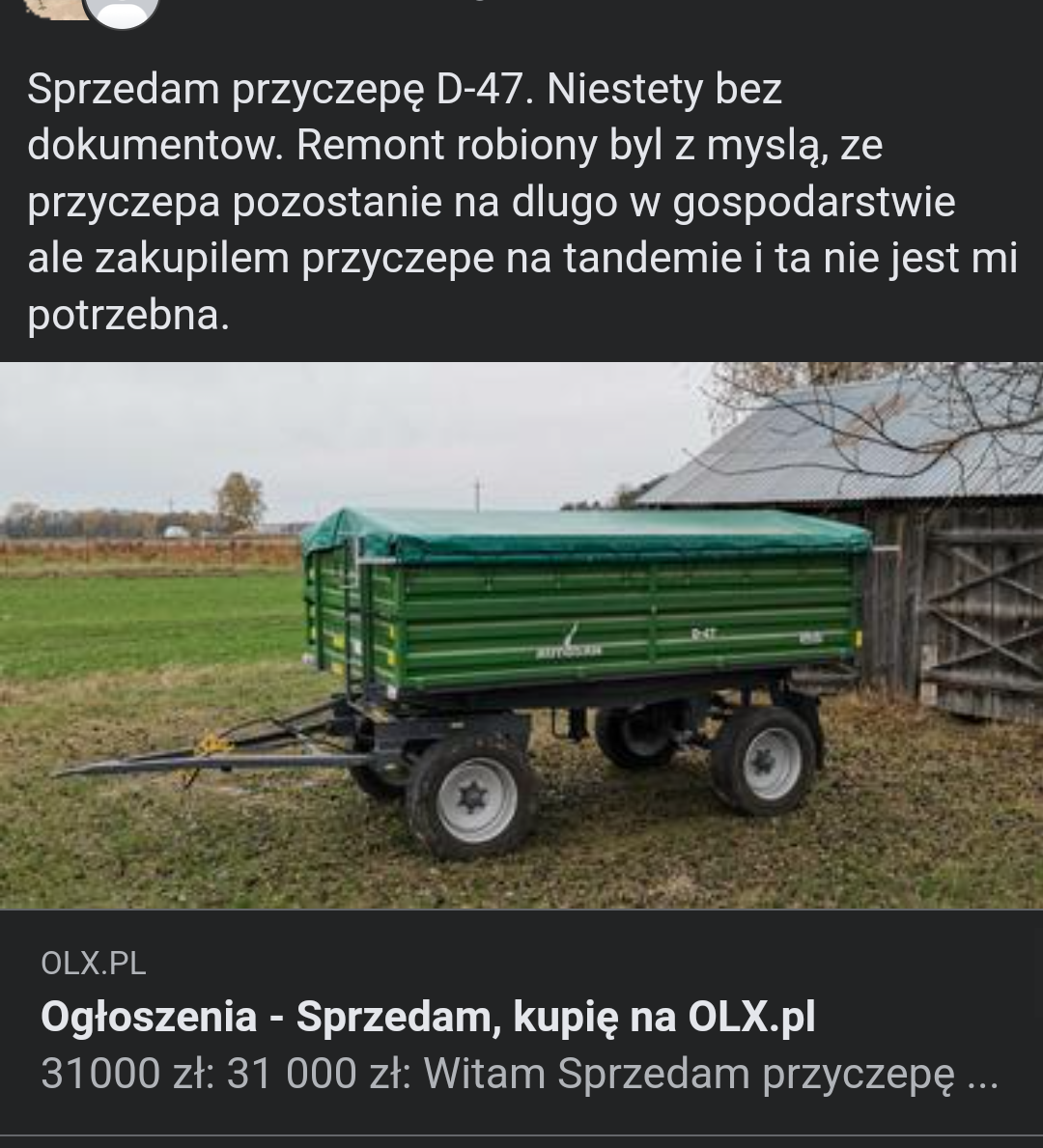

GABBER85 napisał:
a kto nie? olx używane
ale że co 🤔🤭😁 darmo mają oddawać 🤔
daron64 napisał:
i 🤔 😁 widziałem wczoraj trochę odjechane niby remont ale dalej czterotomówka z mięką ramą 😁 a co ludziom żałować ...
1 godzinę temu, MF675ursus napisał:
Po co robić remont przyczepy bez papierów? 🙆
 Żeby mieć przyczepę wyremontowana? To jak u siebie mam dwie bez kwita, to nie mogę im zrobić remontu? Mam jeździć az będą się na złom nadawać tylko?
Bardziej jak to wrzucałem chodziło mi o to, że cena chyba taka, delikatnie mówiąc, dość wygórowana jak za d47, nawet jakby i kwita miała.
