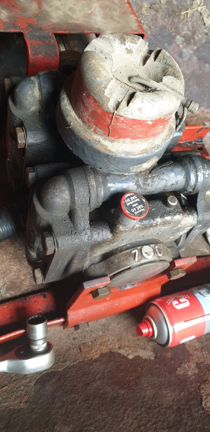

U mnie nic takiego nie występowało, dzień wcześniej pryskałem i było wszystko dobrze, na wieczór zalewam a tam z korka woda z olejem się wali. Ile tam musi być ciśnienia napompowane? i jaki olej do tej pompy?
 To jak woda z olejem ,to woda doszła na ,,korbowody'' zapewne . U mnie jak doszla ,to po rozebraniu tam gluto zajefajna rdza ,zamówiłem drugą i problem zniknął😉 ,no tam tylko że chyba lżejszy o te 1200 zl . Popatrz może ona tylko 700 zł kosztuje . Człek nie był w temacie to myslal że może tylko kilka typow pomp istnieje ,ale jak je pooglądał 🙆‍♀️
Ja odkręciłem porządnym kluczem z łańcuszkiem do filtrów. Lekko nie było, ale poszło. U mnie przez mój błąd pękła głowica. Co ciekawe, to to do nowej głowicy nie pasowała ta pokrywka. I trzeba było cały zestaw brać. Tylko u mnie to pompa Tad lena chyba

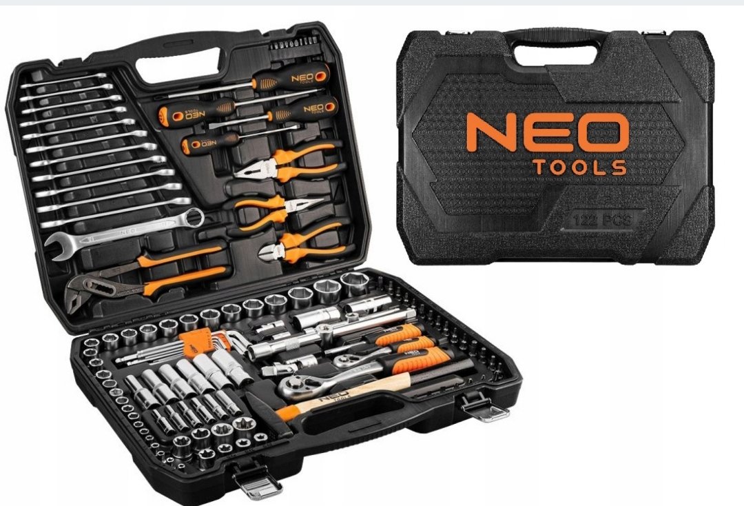

Szukam poręcznego zestawu narzędzi w formie walizki bo wożę ze sobą dużo różnych narzedzi a w zwykłej skrzynce to upchane wszystko jak w cygańskim tobołku i żeby coś znaleźć to trzeba połowę wysypać, zwłaszcza jak szuka się konkretnego płaskiego klucza. Najważniejsza rzecz to komplet kluczy płasko-oczkowych od 6 do 32, oczywiście wystarczą popularne rozmiary w tym zakresie. Chodzi mi po głowie taka walizka jak na zdjęciu poniżej ale ma mało kluczy oraz niepotrzebny ten młoteczek który do niczego się nie nadaje a tylko miejsce zajmuje. A już w ogóle cudownie by było jakby komplet kluczy płasko-oczkowych byłby podwójny, bo to czesto się przydaje.
Używacie jakichś fajnych zestawów godnych polecenia? Potrzebuje czegoś co wrzucę do ciągnika i w razie potrzeby wyciągnę to co mi potrzebne bez przewalania wszystkiego tak jak w skrzynce
