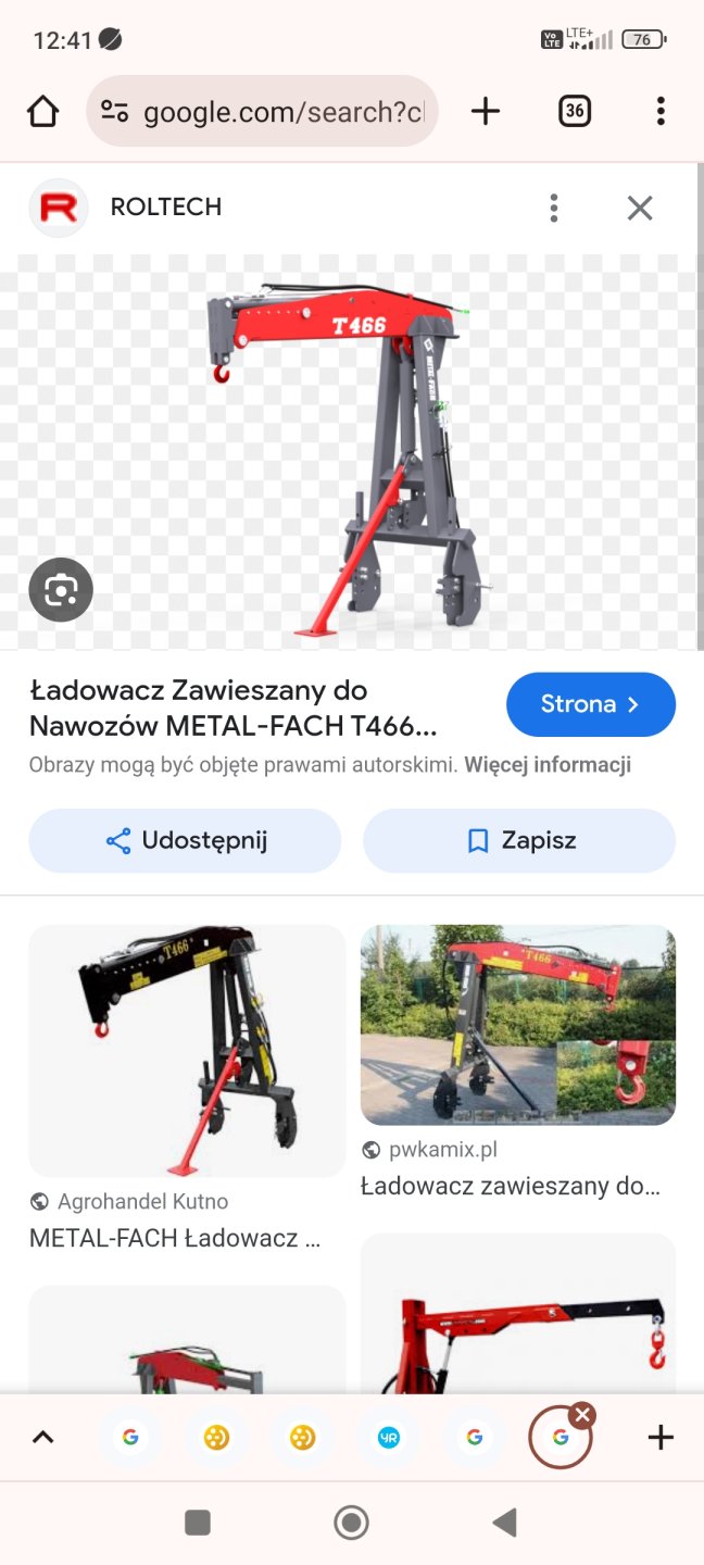

Denerwuje mnie wsypywanie nawozu tzn ląduje na przyczepę i z przyczepy wrzucam na rozsiewacz. Myślałem o ladowaczu ale trochę sporo kosztuje macie coś takiego na handel bądź jakieś inne rozwiązanie ?

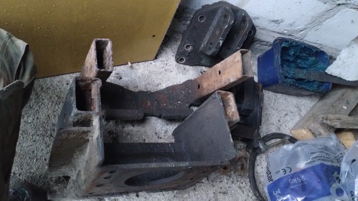

Apropos zaczepów - może kto od ciężkiej serii stary typ potrzebuje? Plyta dół, "wieszak" dolnego, płyta górna, zaczep.

nie masz tam jakiego ze złomu?
to do ładowarki ? bym ci automat od  Ify sprzedał ale gwarancji nie dam że sie nie wypnie przyczepa i w płot lub chaupe nie przydzwoni

to do ładowarki ? bym ci automat od i Ify sprzedał ale gwarancji nie dam że sie nie wypnie przyczepa i w płot lub chaupe nie przydzwoni
to nie chce 😛 ale pokaż zdjęcie

Można powiedzieć że mam jeden ciągnik i to z turem dlatego ląduje na przyczepę cofam rozsiewaczem odcinam górę i popycham. Więc myślę nad czym takim albo uspawam jakiś stelaż żeby wjechać pod niego rozsiewaczem a na górę big bag i będę rozcinał. Nie kupię za 10k samej przystawki jak może za 15k coś kupię z turem albo ładowarkę do wrzucenia kilkunastu worków za rok
