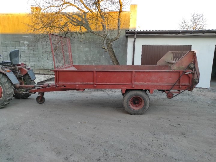

Wymiana szpilek - stare z tyłu ucinam (przyspawane), nowe zakładam, łapie spawarka i po sprawie? Może głupie, ale nigdy nigdzie nie wymieniałem 🤷, a tu mam w jednej zjebany gwint, jednej nie ma, a z jedną wygrał klucz udarowy..no i przydałoby się chyba to ogarnac.
A tak swoją drogą może ktoś byłby chętny na jakieś części z małego rozrzutnika? Coś takiego (zdjęcie z netu)
1af131134d2093164c778bb5d420
Bo jak wywiozę obornik, to będzie z niego przyczepka. W sumie nie wiem co by tam się nadawało - adapter z walkami nie jest w jakimś szalowym stanie tył podłogi do poprawy/wymiany. Jakieś łańcuchy z listwami może? Koła od napedu, wał itd?  Czy sobie od razu darować, adapter na złom, walki na materiał, łańcuchy się przydadzą i tyle?  A może kto chce np jaka przyczepkę zamienić z dopłatą? W sumie muszę pogadać z tym handlarzem, co zabrał bizona, bo jakaś przyczepę ma na handel, może by wziął w rozliczeniu 🤔

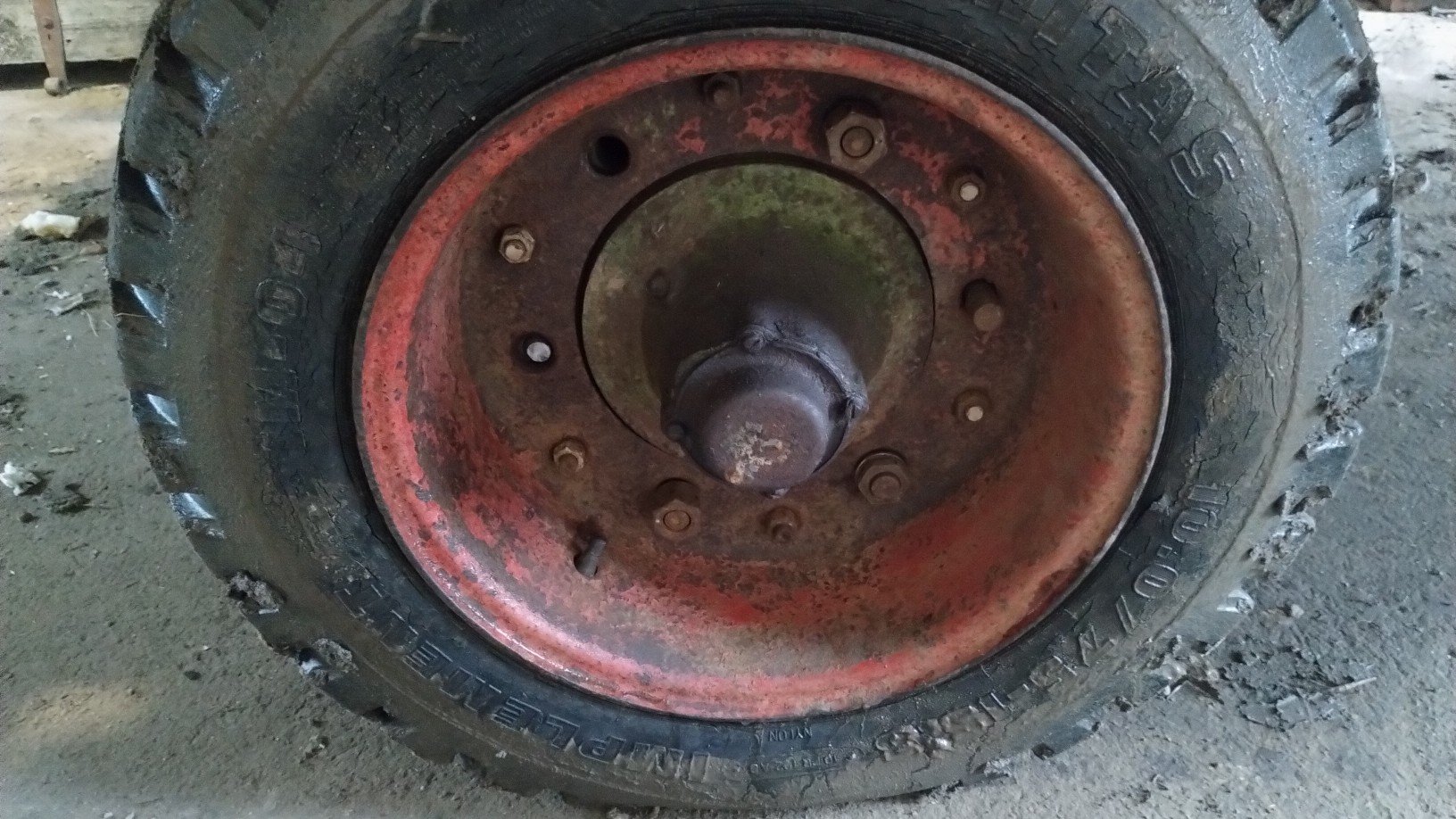

A to jeszcze jak już pytam o pierdoły - powiedzcie o co kaman, że opony w rozrzutniku są takie same jak w przyczepach, które mam - 10.0/75-15.3 - nie mają żadnych dodatkowych oznaczeń, a są niższe od tych z przyczep? W rozrzutniku są mitasy, w przyczepach różne - stomile, mrl itp. W sumie zauważyłem to dopiero jesienią, jak woziłem koło z przyczepy i z rozrzutnika do wulkanizacji.
Szpilek się nie spawa, powinny same się "zakleszczyć", a co do opon, im nowsze tym bardziej oszukane na rozmiarach, może też być tak, że felga rozrzutnika "skręcana" jest ciut szersza od tej w przyczepie nierozbieralnej, przez co opona na jednej jest bardziej płaska, a drugiej "balonowa"
Edytowane przez MF675ursus
To wiem, że szpilki powinny, ale tu widziałem, że kilka jest przyłapanych. A nie mam doświadczenia, żeby nie było, że szpilki nie będą o tym wiedziały, że mają się zakleszczyc i będą mi się obracać.
A opony akurat te niższe to starsze - i nie mówię tu o różnicy mm, tylko ja wiem, musiałbym zdjęcia poszukać, ale na średnicy to ze 2cm lekko
