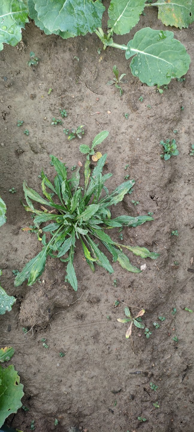

Panowie czy Korvetto w dawce 0,85 l/ha da sobie radę z takim chabrem? Fiołka polnego korvetto nie weźmie? Bardzo jest on groźny dla rzepaku?
Jechać teraz czy czekać do wiosny?

macko94    0
A ten fiołek jest bardzo groźny dla rzepaku?
Co z tym chabrem, poradzi sobie korvetto w takiej dawce? Kiedy robić zabieg, teraz jak warunki pozwolą czy czekać do wiosny?

STIG13    914
Fiołek niskiego piętra, jak sam chaber to jakiś chlopyralid. Ja bym robił teraz, na wiosnę może być gorzej z warunkami

darekbarcz    8
Korvetto 0,7L + Metazanex 1.35L czyści chabra i i fiołka.

macko94    0
Sam chaber bo fiołek chyba nie stwarza jakiegoś dużego zagrożenia. Teraz może być problem z minimalna temperatura 8 stopni przez kolejne dni, ale wiosną w sumie też. Cholera wie co robić.
24 minuty temu, SawekBraczyk napisał:
Ja na wiosnę Lontrel poprawiałem
Wychodzi taniej niż korvetto ale ma tylko jedną substancję i się zastanawiam czy warto dopłacać do korvetto?
A stosował ktoś zamiennik środka Lontrel o nazwie Faworyt 300 SL?
Tańszy o trochę ponad 100 zł

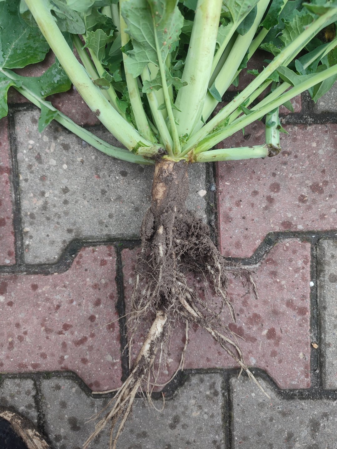

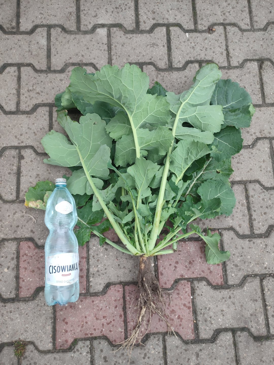

Kamilmok    4
Siany 22.08 bez regulacji do zeszłego tygodnia. 50 kg n , rzadki bo słabo powschodzil .
Krzewi się , liści od groma . Przetrwa zimę?

tommy66692    2276
Fiołek jest nie groźny w rzepaku nie ma sensu tego ruszać

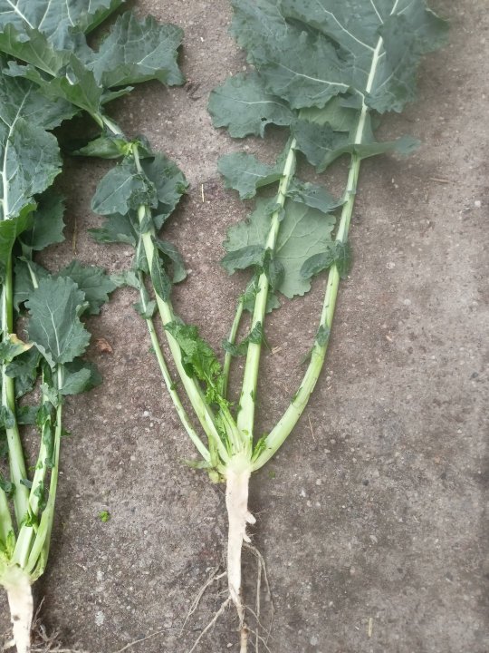

ciaastus    71
U mnie też pryskane w terminie, przy warunkach. Dawki mocne a chwastów od..... ja.
Mam już to gdzieś. Co będzie to będzie. Jeszcze mam ognichy w krańcach pola. Na dodatek w niektórych miejscach jest rzepak wielki jak burak pomimo skracania. Ubezpieczylem, zobaczymy.

odrion    200
Wiele rzepakow tak wyglada w tym roku po rekordowo cieplym wrzesniu. Powinni wstawic zdjecia Ci co siali 10-15 sierpnia.
