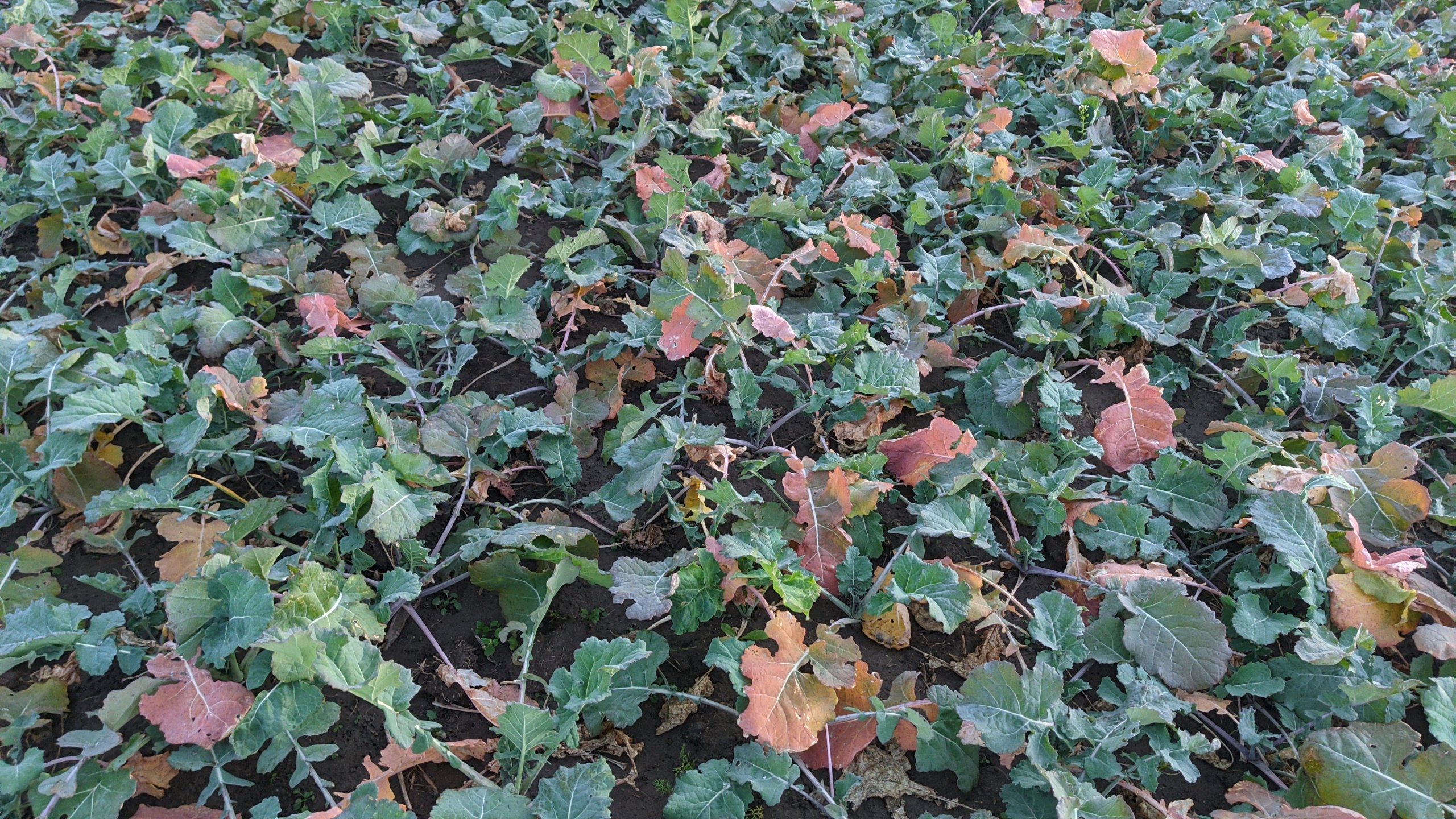

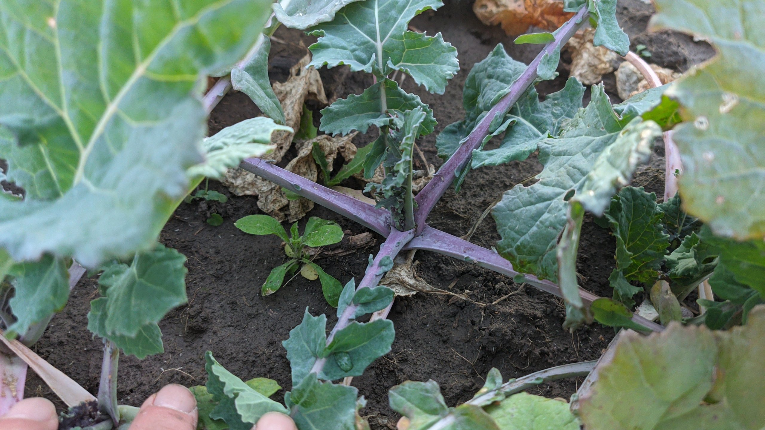

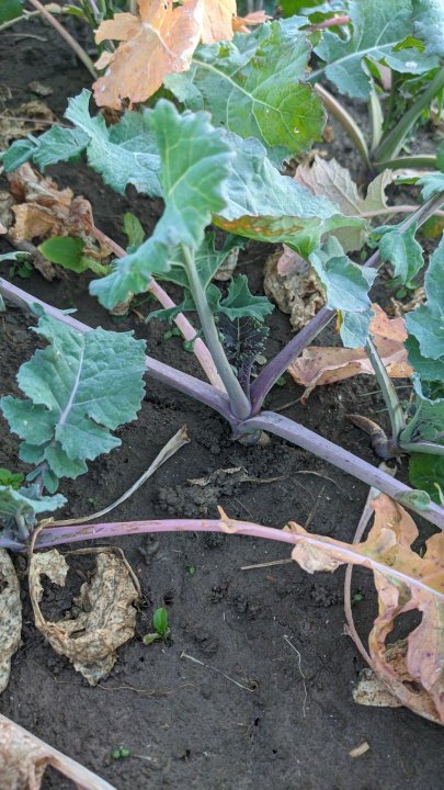

michcio123    2
No właśnie korzeń wygląda ok. jest długi i ma dużo korzeni włośnikowych. Śladów śmietki nie widać. Szkoda że zdjęcia nie zrobiłem.

Damianek20    2042
2 godziny temu, michcio123 napisał:
Czego to mogą być niedobory?
Odmiana Pioneer PT303 siany 22.08 widać to szczególnie w miejscach gdzie jest jaśniejsza gleba.
Po regulacji zrobił się taki ?
Czy masz robaka ? Wyrwij losowo ok 20 roślin najgorszych i wtedy będziesz miał pewność.
Jeżeli nie masz robaka to wydaje mi się że poszła mocna regulacja po pewnie po niej to się zrobiło.
Polecam 8 kg moczniku , 5 kg odżywki np 6-12-36 plus po litrze
-cynk, molibden, miedź, żelazo , mangan i profilaktycznie od robaka. Za dwa dni 2 l boru .
Ale jakoś nie chce mi się wierzyć żebyś nie miał robaka skoro jest wszędzie
I daj mu coś od grzyba

Damian_B    23
@michcio123a po siewie jak z opadami i  na jakiej glebie go masz? Dostał coś azotu wcześniej ? U mnie na lepsze ziemi też takie place mam ale to myślę dla tego że sucho i twardo i nie mógł pobierać składników pokarmowych a na piachu to kapusta.

michcio123    2
Opadów po siewie było dużo i w tej chwili jest dosyć mokro.  Na tym polu rzepak był ostatnio 4 lata temu ale wyglądał lepiej przebarwień było nie wiele. Na początku października dostał 10kg mocznika dolistnie 150g boru 0.5l tebu i 0.5l ccc i jakiś perytroid. W połowie września dostał 0.35 toprex i 0.2 inazumy.  Nigdy wcześniej nie praktykowałem azotu na jesieni. Rzepak siany tydzień później wygląda dużo lepiej i na nim w ogóle żadnych niedoborów nie widać.

Damianek20    2042
Wydaje mi się że to po CCC , zimno  rzepak nie pobiera w odpowiednim stopniu składników z ziemi bo trzyma go regulacja . Daj mu to co ci napisałem jak najszybciej
