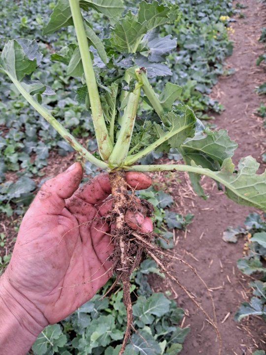

mysza103    2479
Dnia 30.10.2023 o 07:50, miwigos napisał:
Z 20 września nie może być duży rzepak , korzeń ma bardzo cienki , pszenica z tego okresu ma 3 pędy to jest OK
Też mi się tak wydawało , ale kolega zasiał 21 września, i ci powiem że nie głupio to wygląda,  co więcej,  u kuzyna siałem 10 dni później niż o tym co piszę powyżej,  i osobiście odradzałem mu ten siew, a teraz  jak patrzę na ten rzepak to z każdym dniem że coś  z tego będzie,  a na pewno będzie ten rzepak miał większe szanse na przezimowanie niż  taki który jest wyrośnięty za bardzo (zdjęcia takiego wstawiałem parę dni temu)

miwigos    3547
Tu nie ma reguły bywało że lepiej wyglądały na wiosne te wielkie niz ten mały, a nieraz odwrotnie , za rok posieją późno i będzie kijowy rok i znów będą narzekać , ja wole większy jak za mały

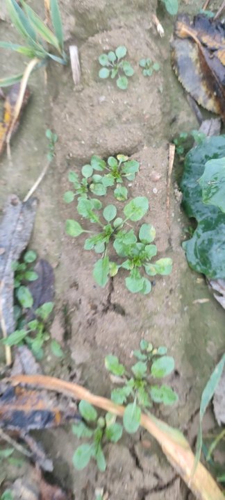

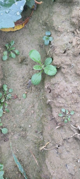

Roxer    127
Przecież tu co czwarte pytanie jest o tego fiołka polnego, zostawić - niegroźny dla rzepaku.

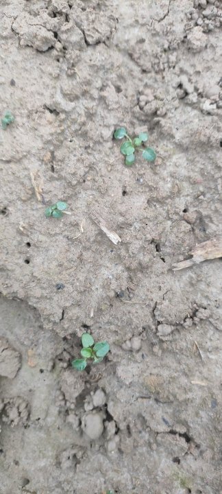

2 godziny temu, macko94 napisał:
Podpowie mi ktoś co to za chwsty?
Widać że go środek trzymia , nic nie robic , będzie git
