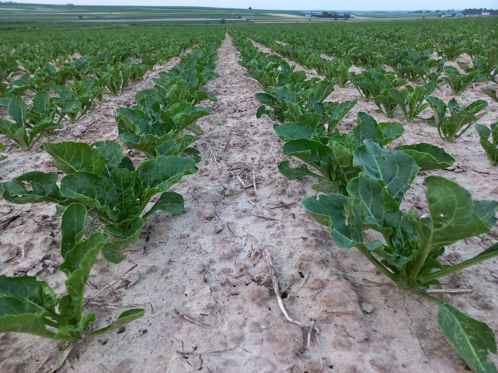

Wjeżdżacie już z miedzią na chwościka? buraki zakryły rzędy, ale dosyć mocno oberwały ostatnią pogodą.
Myślę żeby za jakieś 4-5 dni[ jak będzie możliwość wjazdu] zastosować miedź+ molibden+basfoliar+coś na robala
