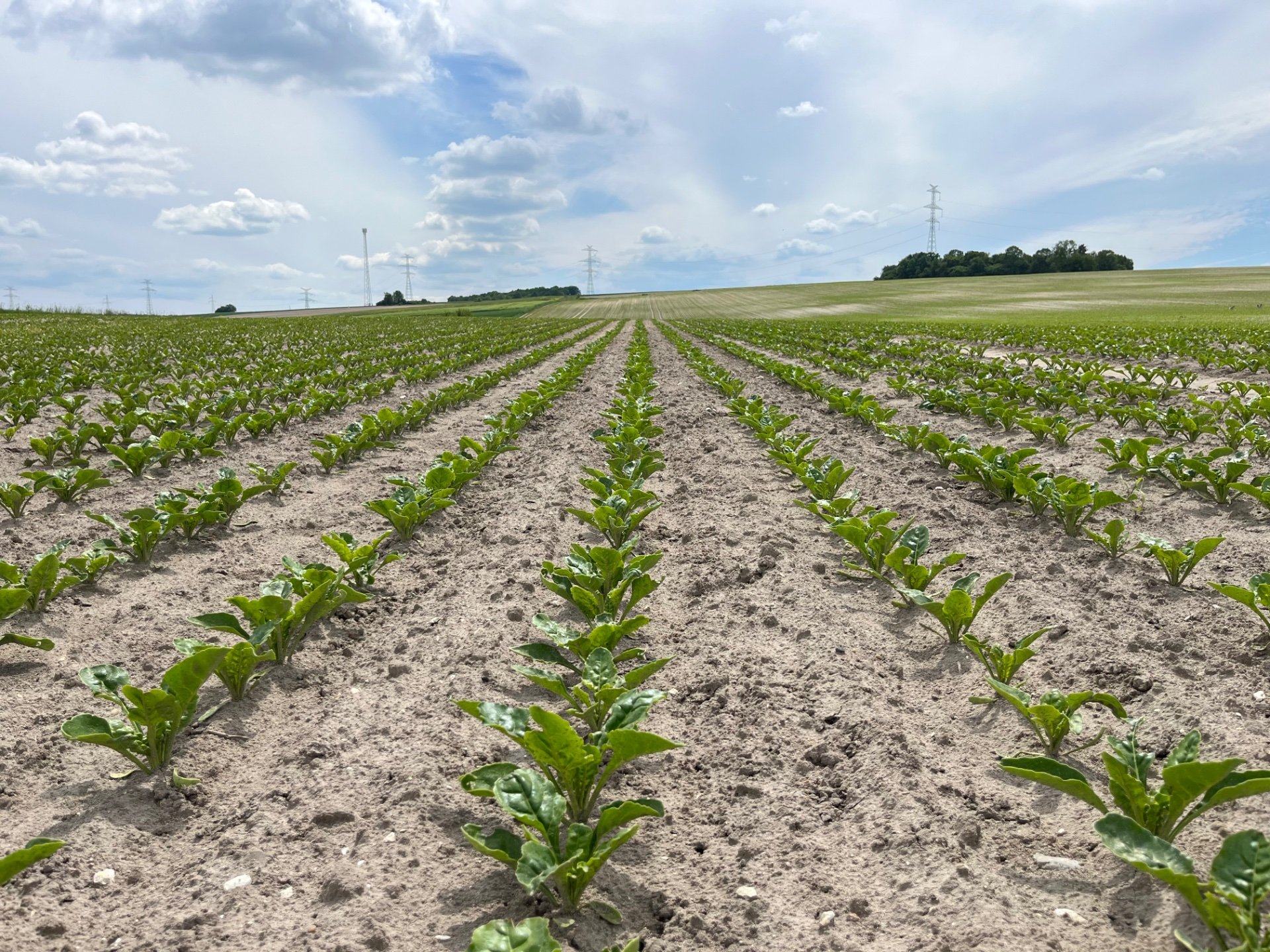

Buraki siane 8 kwietnia po 3 zabiegach herbicydowych 1 doglebowy 2 nalistne , z czego 2 zrobiony prawie 2 tygodnie temu , jest szansa zakryć międzyrzędzia bez 3 zabiegu na razie 0 chwastów … jutro planuję wjechać z odżywianiem 2l bor 1,5l mangan 2l proleaf max , 8kg siarczan magnezu , krzem , i do tego albo agrosorb folium 1,5l albo 0,2 asahi max (taka dawka jak 0,6 zwykłego asahi) czy może dać aminokwasy razem z asahi ?

Ładne, jaki rejon?
Moim zdaniem jest szansa o ile nie pojawi się zachwaszczenie wtórne
Sporo tych odżywek dajesz :D
Tylko czy ma to przełożenie ekonomiczne przy aktualnych cenach buraków? :(

Lubelskie , powiat Chełmski  , sporo ale na moich glebach np boru musi iść 800-1000g żeby cukier był przyzwoity gdzie normalnie chyba 600 wystarcza . Plony w w zależności od terminu zbioru kręcą się od 70do 90ton plonu netto także myślę że warto odżywić w mikro jak makro jest podobne obsada raczej dobra czyste , na pewno nie zaszkodzi ;)

Teraz masz czyste ale od ostatniego zabiegu juz troche minelo,  do zwarcia buraków jeszcze troche czasu upłynie . Bez zbiegu wyskoczy wtórne zachwaszczenie.Ja bym je prysnał tylko najelpiej po deszczu na wilgotna glebe i srodkami doglebowymi
Dokładnie, też sobie bagatelizowałem bo parę razy było czysto, a później już przez praktycznie zakrytą w 100% glebę chwasty wychodziły ponad buraki
