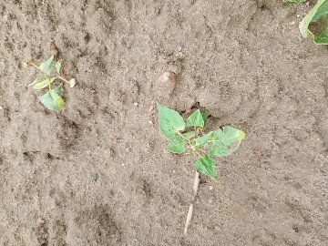

Jak widać nie wzięło. Były 3 zabiegi z tego do dwóch było dodawane 0.15 lobtrelu. Stoi taki przypalony ale ma chęć żyć. Myślę czy by nie pojechać solo teraz kolejne 0.15 lobtrelu.
Woda czyni cuda. Po trzecim zabiegu komosa taka ze sześć listków była dość dobrze przypalona ale pojechałem po środki na czwarty żeby ją dobić. Popadało dość znacznie i po niecałym tygodniu od trzeciego zabiegu praktycznie żadnej zielonej komosy nie zobaczyłem. Dzisiaj, osiem dni po zabiegu, poległ bodziszek - zostały tylko najbardziej wyrośnięte osobniki. Była też chwastnica - ani śladu po niej, chociaż nic na jednoliścienne nie dodawałem...
