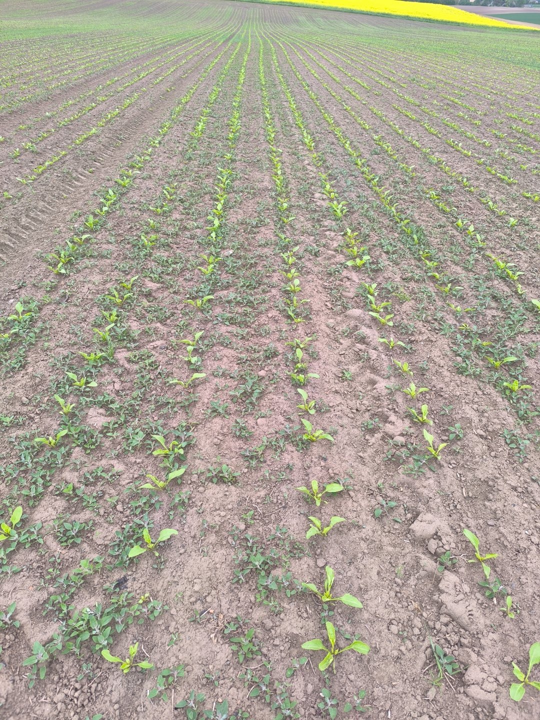

Witam, panowie co polecacie na komosę bo robi się już łąka, buraki już bledną po herbicydach.
Po siewie był goltix 1.5ha
Później Rinpode i Promungu raz, po pięciu  dniach powtórka znowu Rinpode i Promungu i efektu brak więc znowu po pięciu dniach opryskalem 2l metamitronem i 0.35 etofumesatem
Minęło 2dni i zero reakcji komosa ma się super.
Doradźcie coś bo już brak sił.
30 gr safari 1,5 betana  plus  lepiszcze za 5 dni powtórzyć
Witam , ile lontrelu dajecie na ostroznia w ilu zabiegach ? Dodajecie do zabiegów czy osobno ? Dawki dzielone czy jednorazowo ? Nie mam tego dużo na polu jestem już po 2 zabiegach na dwuliścienne i widzę że trafia się to miejscami a chce to ubić w burakach zeby nie wydało nasion i nie mieć problemu w kolejnej uprawie
Jak nie masz tego dużo i punktowo to bym poszedł z ręcznym opryskiwaczem, bo lontrel mocno hamuje wzrost buraków. Na 1ha jest 0,3l. U siebie idę zawsze ręcznym bo tylko na poprzeczniaku u mnie występuje
Edytowane przez Bolek96
Jedną działkę mam taką gdzie pasuje zrobić ale to 25ha także z ręcznym chodzić raczej ciężko mi się to widzi … wiem że Lontrel mocno hamuje buraki i wolałbym nie robić tego zabiegu może pojeżdżę punktowo sekcjami się pobawię i zrobie albo na całość dodam do zabiegu jakąś małe dawkę aby go przytrzymało i buraki to zagłuszyły tylko czy do mieszaniny 1l metamitronu 0,4 oblix 1,2 betup 10g safari , venzar0,2/0,3 tanaris 0,2 i atpolan bio 1l dodanie tego 0,2 faworyta nie będzie przegięciem ?
Ale kolego zupę robisz, z tego co pamiętam to inspektor wspominał że nie miesza się safari i tanarisu. Poza tym Safari, venzar i lontrel to środki najbardziej hamujące buraki a wszystko razem zmieszane to mieszanka wybuchowa . Buraki ciężko jest ,,spalić,, ale przyhamować im rozwój zwłaszcza w takiej suszy jest bardzo łatwo
Co do lontrelu tylko solo
Zawsze takie miksy robiłem i było dobrze bez większych problemów , jedynie tanaris idzie pierwszy rok ale póki co nie widze nic co by mogło niepokoić
2 godziny temu, skywalker89 napisał(a):
Ja dodałem do pierwszego dzielonego zabiegu po 100ml jakiegos zamiennika i buraki mocno odczuły.
25ha szkoda hamować. Daj później punktowo 0,4l.
Na raz 0,4 załatwi temat ?
Zgadzam się,bo sam tak zrobiłem, fachowcy mi doradziły dodałem 0,2 lontrelu do zupy burak stoi już 3 tyg. Do tego susza zimno Szarek słabe kiełkowanie nasion , ogólnie słabo to wyglada
Gdyby było cieplej to te "zupy" by tak nie oddziaływały na buraki - regeneracja po zabiegu trwała by 4 - 5 dni, a tak to jest jak jest. Ja też odwlekam trzeci zabieg, chociaż już dawno powinien być zrobiony...
 Temperatury też prawda ale bardziej brak wody , u mnie po tych mieszaninach jak pójdzie deszcz to nie widzę żadnego foto ani zahamowań na burakach ale jak sucho to widać że stoją w miejscu
