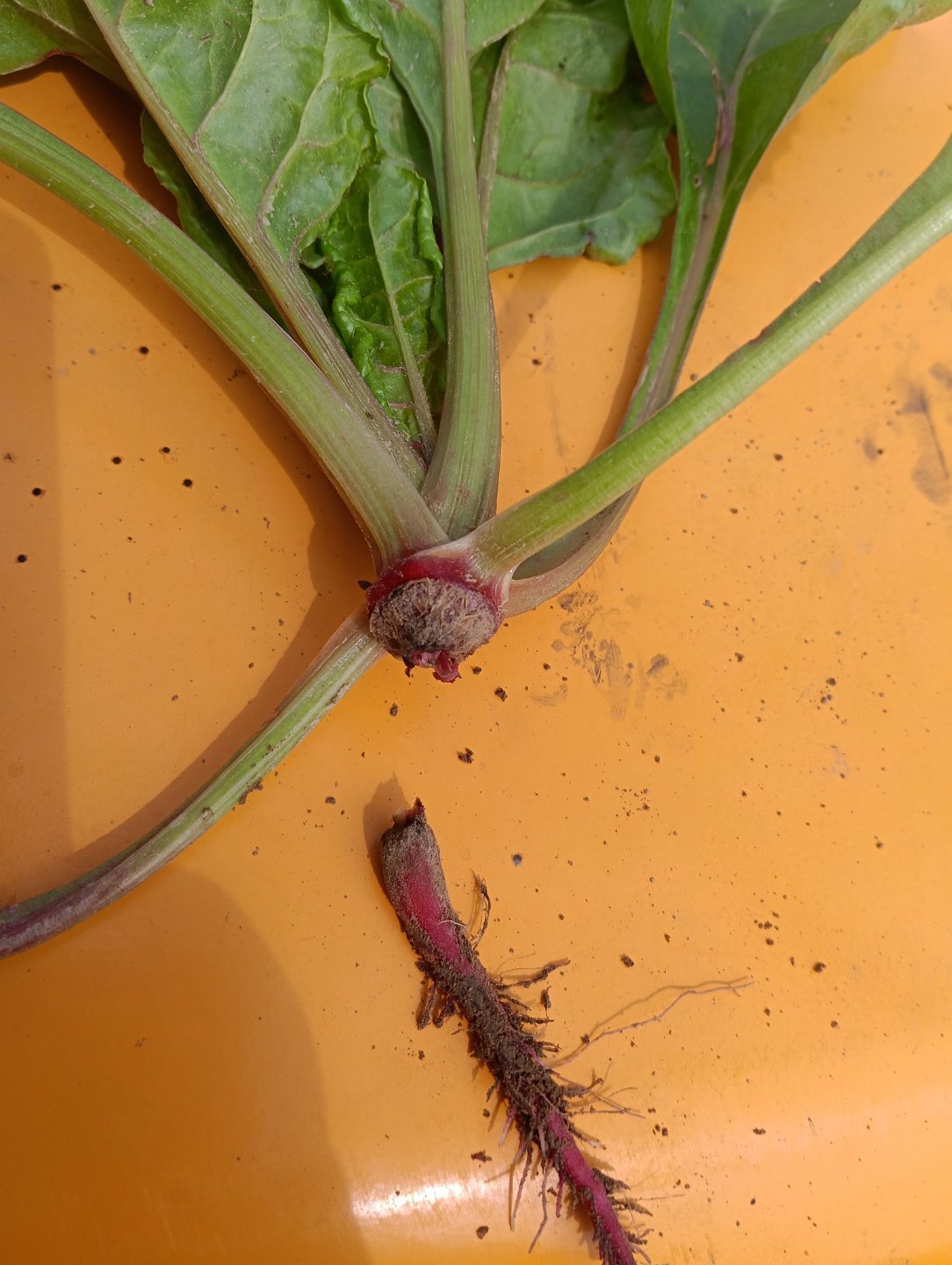

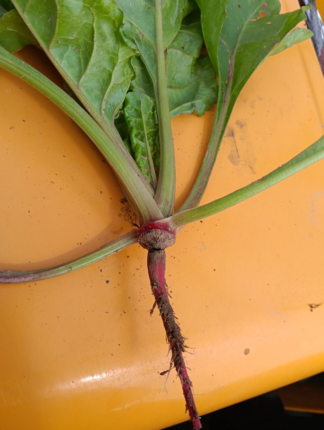

Witam mam pytanie odnośnie buraka pastewnego rosną ładnie ale trafia się coś takiego jak na zdjęciu ten korzonek robi się cienki i później ta góra z lisciami odpada co to może być i jak temu zaradzić?
Zgorzel siewek , nic nie zaradzisz, pewnie twardo na polu, skorupa, kiedyś opłyczem sie jechało żeby powietrza dostały
