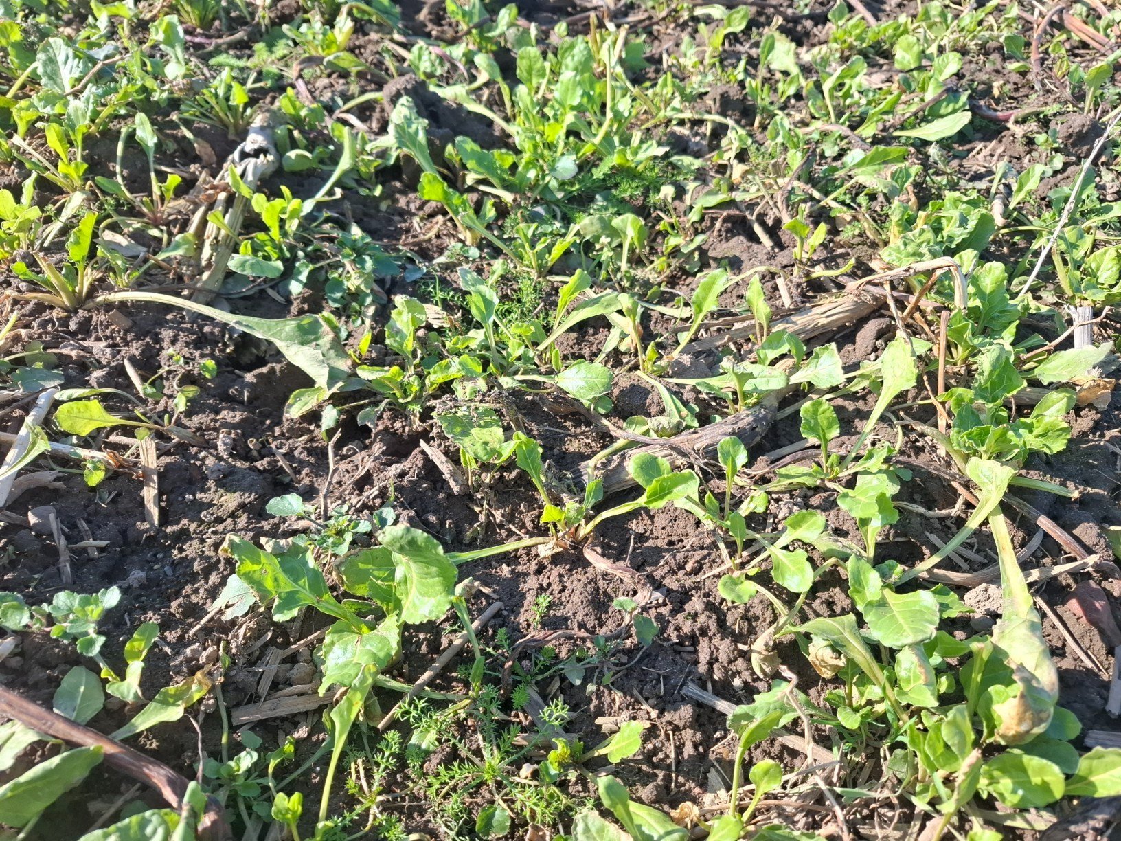

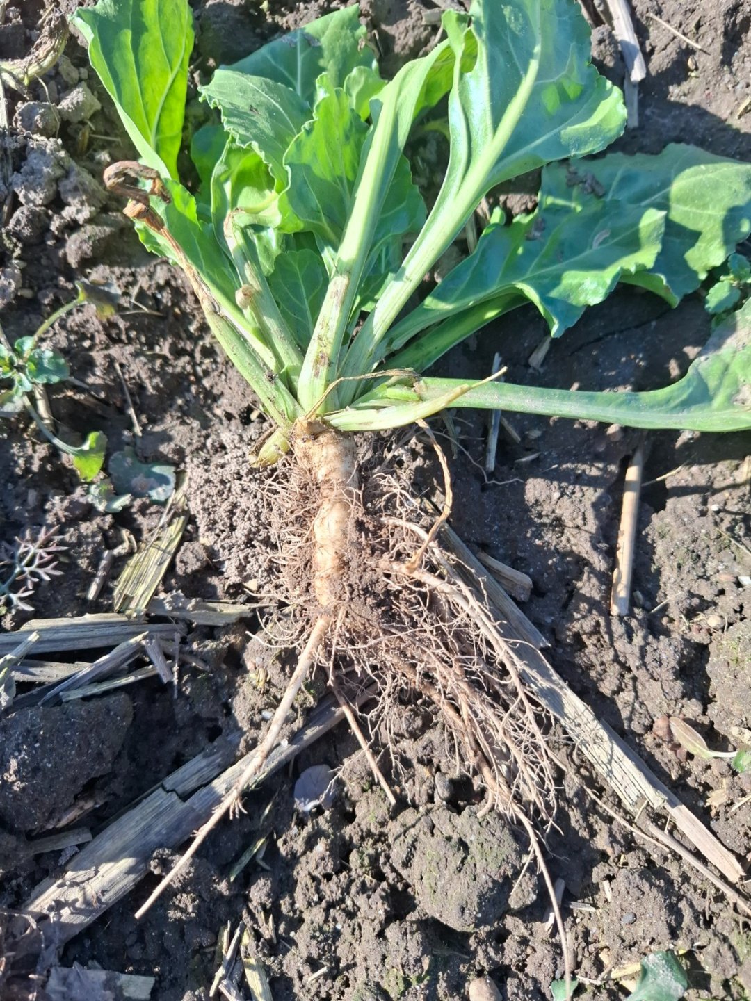

Zastanawiacie się kiedy siać a u mnie już takie.
A tak poważnie to samosiewy z poprzednich lat, mam nadzieję że conviso da radę.
